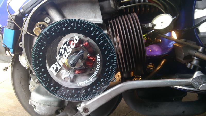

  4. preciso che purtoppo non ho la strobo e sono su IT , ma secondo me come diceva mega devo scomprimere la testa perchè di squish sono a 1,50

  7. oggi ho provato la vespa e sono arrivato a 120 e non di più... e a sensazione rispetto il dr, il polini ai bassi è sempre un mostro anche anche con 180°,e devo dire che di 4° non si siede neanche un po,mentre con il dr calava un po di giri di 4°ma faceva (sempre a contakm) con la 3° 115 e con la 4° 130,quei 10 km orari che mancano ancora.Ma per capire di norma con i rapporti originali a quanto potrei arrivare di scarico in gradi?
  8. questa mattina da buon mattiniero sono sceso nel mio garage adibito ad officina ed ho portato lo scarico a 180° ,ho rimontato tutto e la vespa va benone con ovviamente più allungo di marcia e molto piu nervosa agli alti.....ai bassi sembra di non aver perso quasi niente malgrado i 7 gradi in piu.grazie a tutti

  10. perfetto appena riporto le misure vi faccio sapere,lo statore va bene su IT?
  11. ho una testata pinasco gp1(quella con le due testatine scomponibili)la posizione dello statore è in IT e la carburazione è perfetta.

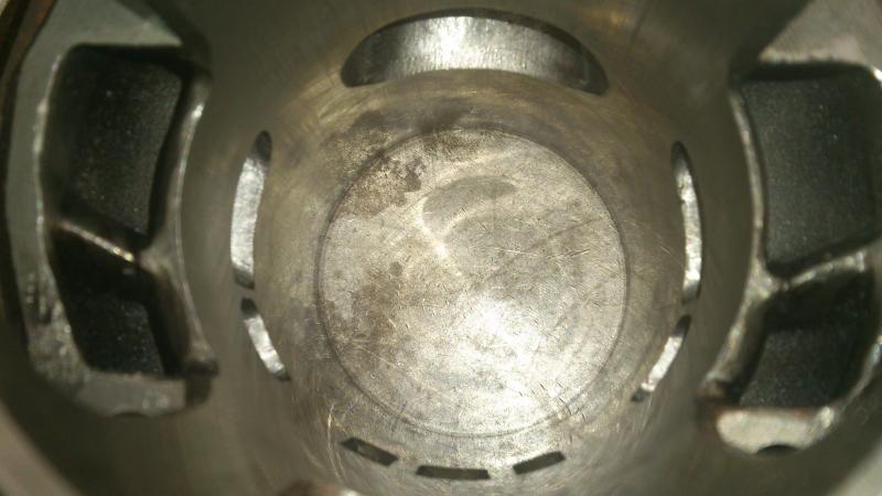

  14. il motorello l'ho rimontato tutto e devo dire che va benone,le vibrazioni dopo avere equilibrato l'albero a ore 12 grazie alle indicazioni del buon mega sono magicamente scomparse,in una prima impressione i giri devo dire che non sono tanti e sotto non ne ha risentito quasi niente portando lo scarico a 173° ma adesso vorrei portarlo a 180° tramite limatura avendo i rapporti originali,che ne pensate?

  16. ti faccio sapere a quanti grammi ho portato il pistone perchè l'ho scritto ma adesso non ricordo,lo so che dalle foto non si vede molto ma gli spigoli sono arrotondati nel pistone
