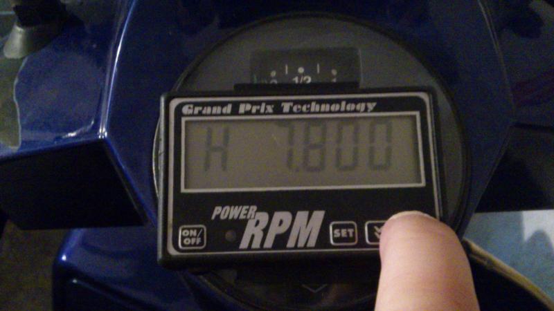

l'ho detto di prima,seconda e terza tiro quei giri ,di quarta non l'ho tirata ancora con il contagiri -
configurare polini 177 con una fasatura spinta
argomento ha risposto a sergio76 in Tuning Largeframe
con il paravento prendo i 120 km/h -
pistonegrippato quello è un conta giri che ti memorizza i giri massimi........non sono il tipo che pretende di sviluppare gli stessi giri in marcia -

io vorrei acquistare i giri che prendevo prima e cioè 8000/8500,del resto anche mega mi ha detto che dovrei girare intorno a quel numero di giri cosi configurato,domani ti scrivo tutto quello che può aiutarti a fare un po di luce,grazie -
