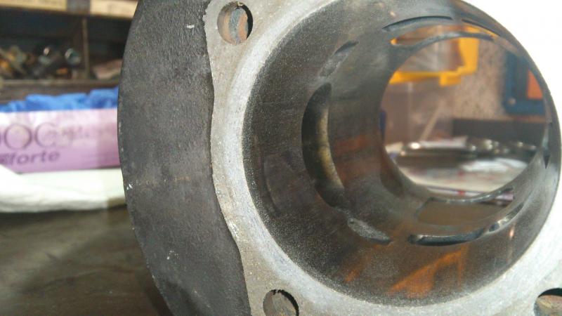

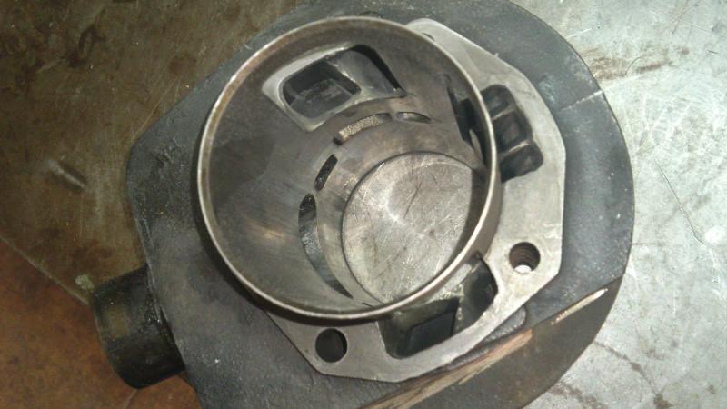

  7. queste sono le foto del cilindro DR che a mio parere girara piu forte in alto del polini che a favore suo ha un basso ineguagliabile

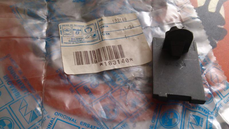

  8. (sintemu ca dire uara....)finalmente ho trovato il tempo per andare alla piaggio per ordinare la ghigliottina 04,manco per farlo....10 euro
