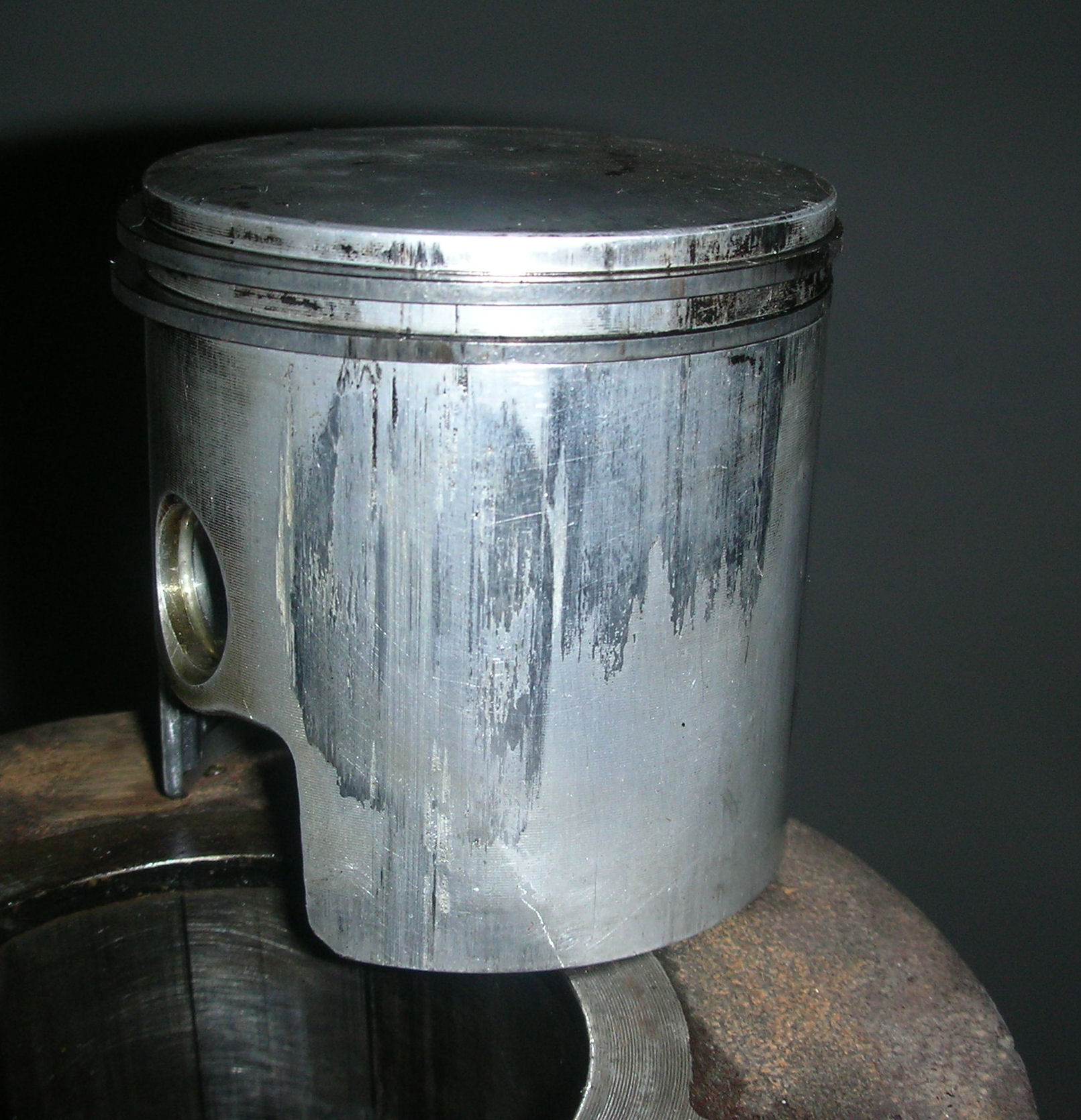

  11. Ciao raga mi sono informato giusto oggi per i costi della rettifica: pistone piu' rettifica 88 euro Il cilindro l'ho' pagato 40 euro + 10 di spedizione il totale farebbe 128 euro con qualche euro in piu' lo compravo nuovo porca paletta non so' se a questo punto valga la pena rettificare oppure acquistarne uno nuovo.

  15. Miiiiii volete dire che mi hanno fregato a secco? E questa marmitta la posso montare scusate? http://cgi.ebay.it/ws/eBayISAPI.dll?ViewItem&item=120176732600&ru=http%3A%2F%2Fsearch.ebay.it%3A80%2Fsearch%2Fsearch.dll%3Ffrom%3DR40%26_trksid%3Dm37%26satitle%3D120176732600%2509%26category0%3D%26fvi%3D1
  16. Toccando il pistone le pareti risultano liscie e senza rigature. Secondo voi e' comunque consigliabile rettificare? Pensavo per il momento di abbinare il cilindro ad una polini TS. Che dite,c'e' qualche altra modifica soft che si puo' fare senza aprire il motore? In attesa.....ciauz
