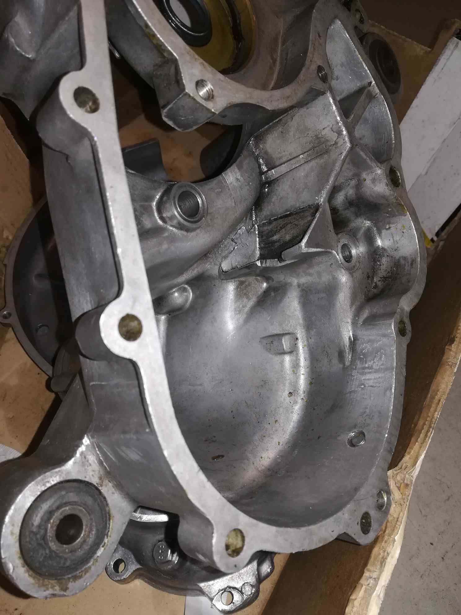

  2. Preziosissimo. Ma in foto mi sembra che il tampone sia infilato su un supporto metallico. Se è così mi manca qualcosa.

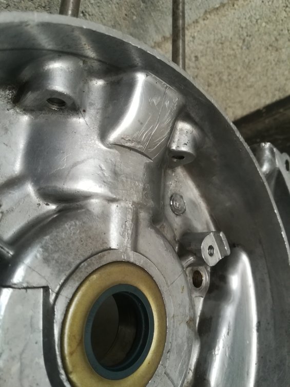

  3. Continua la saga dei gommini... Questa volta sono riuscito a procurarmi anche se con qualche peripezie il tegolino paraolio codice 46803. Ebbene non riesco a capire né la sua corretta posizione né la sua funzione. Si accettano suggerimenti

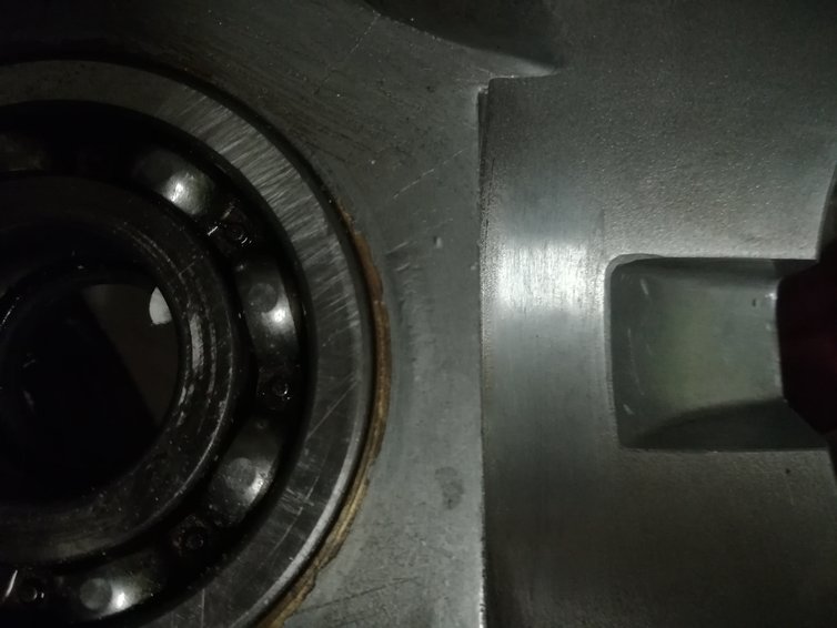

  5. Ho levigato col dremel... Sembra che fosse solo superficiale
  6. Certamente non da quando è in mio possesso. Anche a me sembra "lavorato" ma non so se alcune imperfezioni fossero normali all'epoca. Se asporto solamente rischio di assottigliare troppo?

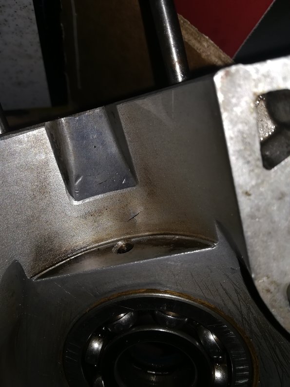

  7. In effetti non era un granché la foto. Qui si vede meglio. In alto si intravedono i 2 prigionieri, la crepa è al centro. Sul retro nessun segno.
  8. Cosa ne dite se prima di saldare provo a spianare per vedere quanto è profonda?

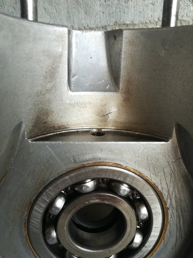

  10. I lavori riprendono... Purtroppo pulendo i carter ho scoperto una lesione.. È una piccola crepa ma non passante, su superficie lievemente rigonfia

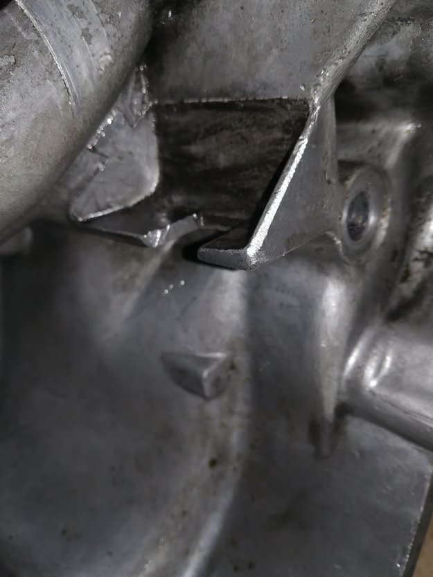

  16. Meglio così. Pistone ok. Durante una prima pulita ai carter ho notato che i prigionieri non sono perfettamente allineati, inoltre uno dei 2 perni del selettore cambio non è perfettamente dritto. Ho poi cercato la chiave t.0030630 per il dado castelletto dell'albero cambio ma costa 30 cucuzze!!!!!
