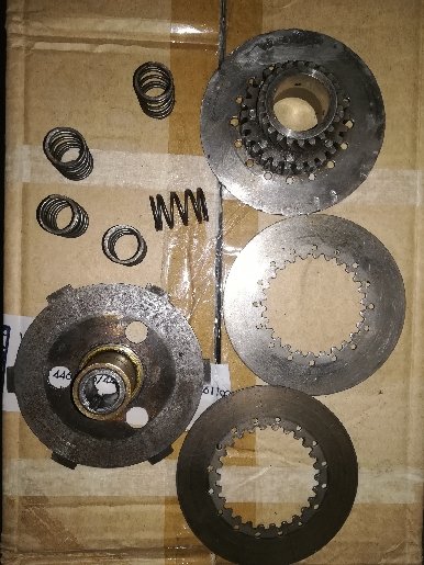

  1. @Vol ma quindi secondo te sono intercambiabili? Avevo già preparato la mia frizione per rimontarla, i dischi mi sembravano buoni e li ho tenuti

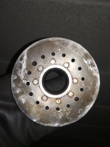

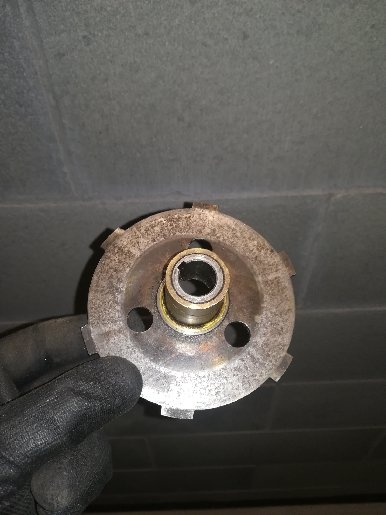

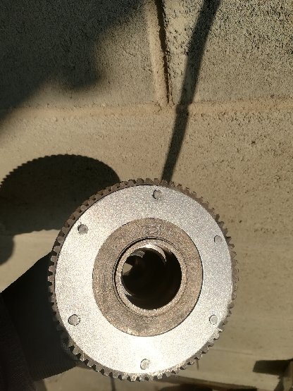

  2. Solitamente sono uno che tende a non buttare le cose a meno che non siano palesemente inutili...in questo caso mi è servito conservare i pezzi che furono sostituiti anni fa compresa la frizione...orbene, il mio dubbio ha trovato conferma, fu cambiato il tipo di frizione. Ecco qualche foto dei vecchi pezzi che ho ritrovato
  3. Rieccomi qui, dopo un bel pò a riprendere i lavori sulla mia Vespa... Mentre controllavo il catalogo per l'ultimo (spero) ordine ho progressivamente maturato la convinzione che la frizione con cui ho girato finora fosse diversa da quella prevista da Piaggio. Infatti le VNA2T a partire dal telaio 081469 hanno cambiato codice frizione, essendo composta dal disco 85765 con i 2 dischi conduttori 27172, 1 disco conduttore esterno 27188 e 2 dischi condotti 50370; anche le molle sono diverse: 22821, e non più le 22886. In sostanza ora monto la frizione della VNA2T precedenti. Non ho riscontrato particolari problemi da quando la uso ( 5 anni ma pochi km, meno di 5000 km sicuramente). Prima di rimontarla vorrei cercare di capire in cosa differiscono e se c'è una effettiva compatibilità. Pertanto cedo la parola ai più esperti. P.S. Nel frattempo ho contattato la Newfren per un riscontro ma nei loro archivi non hanno una frizione dedicata alla VNA2T
  4. Si ne ho privato 1 e non sembra toccare...la conferma ci sarà solo col rimontaggio effettivo, nel caso sarò costretto a ordinarli visto che non si trovano...

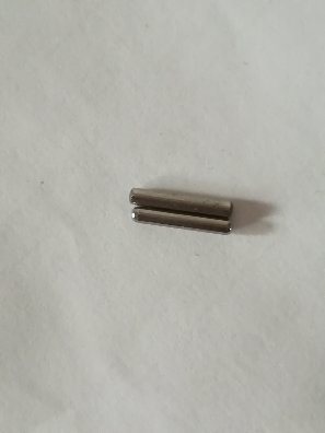

  5. Ho trovato rullini 2x12, anziché 2x11,8

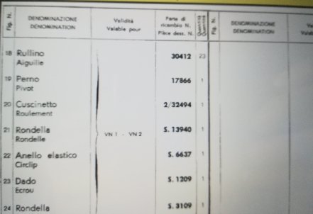

  7. Il codice l ho letto sul catalogo, ma era della VN. Hai ragione:codice 2457. Comunque la misura corretta è 2x11,8, giusto?
  8. Con molta soddisfazione ho contato i rullini dell'albero primario:22 anziché 23...eppure avevo preso tutte le accortezze durante lo smontaggio. Vabbè, si sostituiscono tutti. Cerco sul catalogo il codice Piaggio: 30412. Cerco sul web ma quel che trovo non mi quadra. Si trovano kit da 23 rullini con misura 3x11,8 mentre quelli che ho io sono 2x11,8. Peraltro esistono kit con rullini di quest'ultima misura ma sono sa 21 pezzi... Mi sfugge qualcosa?

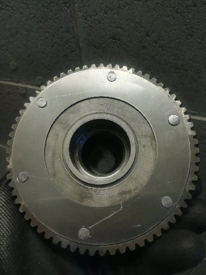

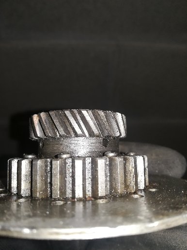

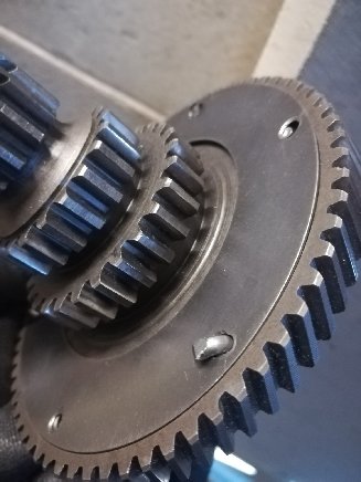

  11. Rieccoci dopo un lungo stop. Alla fine ho preferito rifare da capo il lavoro sul parastrappi. Non trovando il kit MecEur ho preso un cif che ha molte uguali ma solita non corrispondenza 6 dei fori. Il risultato è stato migliore del primo.
  12. Anche i chiodi avete dovuto accorciare? Aggiungo che nel mio caso c'era probabilmente anche una scarsa fattura del ricambio, quindi per quanto possibile acquistare sempre roba di qualità dai venditori che forniscono le misure. Se tornassi indietro per il kit parastrappi cercherei un MecEur nonostante non sia perfetto. Ad ogni modo che dite, è accettabile o mi tocca rifarlo? Un'altra ribattuta la posso dare ma non migliorerà chissà quanto.
  13. Sede cuscinetto Nonostante sia riuscito a trovare qualcuno che sapesse ripristinarlo, ho poi deciso di provare a bulinare. Ho usato una punta di trapano. Spero funzioni. Parastrappi Dopo la controversia col venditore ho deciso di rimettere le vecchie molle. Purtroppo i dischi non avevano i fori perfettamente in asse:li ho dovuti limare. Anche i chiodi hanno dato problemi, si piegavano perché troppo lunghi. Come primo parastrappi il risultato quindi non è il massimo. Ho cercato di recuperare un po' quanto fatto

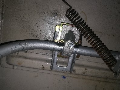

  14. ...per un attimo ci avevo sperato

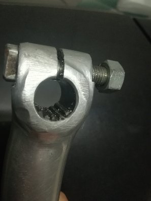

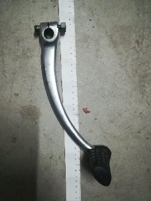

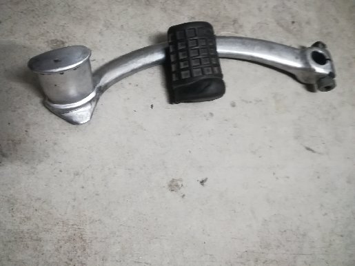

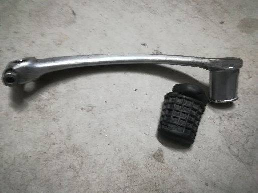

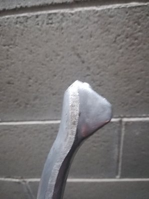

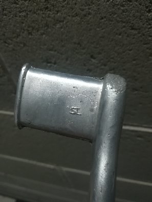

  15. Sulla mia VNA ho trovato questa pedivella ma non mi sembra quella originale

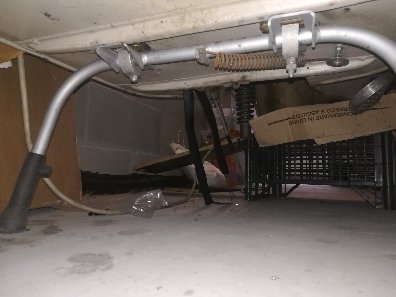

  16. Io ho montato un cavalletto nuovo, non mi ha dato problemi finora, c'è da dire che mai o quasi mi sono seduto sulla Vespa proprio per evitare danni. C'è comunque da dire che se non erro anche i cavalletti dell'epoca cedevano perchè troppo sottili; tant'è che sulla mia trovai un cavalletto più spesso di qualche modello successivo.
