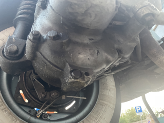

Mi sono interessato recentemente all’acquisto di una vespa d‘epoca e ho trovato un annuncio per una vespa super vnc del 1966.
Mi chiedo se il prezzo richiesto di €4‘500 rispecchia il valore di mercato.
Quando ho visto la vespa ho notato che:
1. E stata riverniciata, e andrebbe sabbiata a riverniciata nel colore originale
2. Gli pneumatici sono nuovi.
3. Il serbatoio all‘interno è pieno di ruggine
4. Sotto la pedana la traversa è ruggine e necessita di una riparazipne
5 I cuscinetti dello sterzo hanno un po‘ di gioco e andrebbero sostituiti
6. Il motore (41000km) deve essere revisionato. Al momento parte e gira bene e tiene bene il minimo
7. La frizione è stata recentemente sostituita
Grazie in anticipo per la vostra consulenza e opinioni.

Ciao
quando si entra nella comunity di questo forum  è buona norma presentarsi in piazzetta , come chiede il regolamento.
La super  (VNC e VBC) è sempre stata poco apprezzata per via del fatto che è un ibrido a cavallo di due decadi.
Ha già telaio sportivo delle vespe anni 70, ma PIAGGIO ha inspiegabilmente usato ancora ruote da 8" anni 50-60.
questo la penalizza molto sia in chiave estetica, sia che confort di marcia / sicurezza.
La poca richiesta porta conseguentemente a valutazioni molto basse.
La quotazione di 4500€ potrebbe a fatica essere il prezzo congruo per un mezzo restaurato a regola d'arte, considerando che è anche un 125 e non la sorella maggiore 150.
ma totalmente FUORI PREZZO per il mezzo in foto che deve essere ripreso da capo per colore errato, + sistemare tutte le magagne che hai menzionato.
Un restauro (in economia) ti costerebbe  circa 2500€ , quindi arriveresti a 7000.
Consiglio personale : lascia serenamente stare , e punta magari su altro modello magari già con ruote 10"
