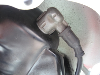

altro quesito,ho trovato in un mercatino l'ammortizzatore anteriore completamente in ferro,ora dopo averlo ripulito non so se zincarlo o verniciarlo alluminio ruote,come era in origine?inoltre ho sentito parlare di un cappuccio della candela in metallo,era cosi in origine?ma non va a fare massa con la cuffia in ferro?

CIT: "Inoltre ho sentito parlare di un cappuccio della candela in metallo,era cosi in origine?ma non va a fare massa con la cuffia in ferro?"
La pipetta della corrente della candela era fornita dalla BOSCH in bachelite rossa ricoperta in alluminio.... non fà massa con la cuffia che come dici giustamente è in metallo ;)

allora vediamo di risolvere un po' di perplessita' ...intanto l ammortizzatore originale era con coperchietto in plastica a tamponi di gomma internamente sucessivamente sostituiti da una molla ,quello in ferro è un ammortizzatore di concorrenza che usavano come ricambi all epoca ne ho uno pure io aquistato al mercatino di imola anni fa ...te comunque per certezza guarda se al suo interno cè una molla o i tamponi se trovi la molla è stato sicuramente sostituito in seguito...riguardo la pipetta le prime portavanoquella in bachelite rossa con coperchietto dall alluminio con stampato bhosh (cioè quella della foto che ti ho mandato originalissima ) ma come ti dicevo non andavano molto bene proprio per la loro struttura e quindi sostituite nel 64 quindi sicuramente se la vespa la devi usar puo' essere ti dia qualche fastidio comunque basta che guardi anche solo nel catalogo uso e manutenzione della 50 prima serie e vedi che in foto montavano quella spero di aver fatto un po' di chiarezza ....

per la pipetta in ferro potete cercare da qualche ricambista pegeout io l'ho trovata li ed è proprio della bosch.

nella mia la pipetta non crea problemi di accensione parte al primo colpo.

allego anche foto della pipetta

la pipetta non è mia ma dovrebbe essere originale marcata bosch
eccone un altra purt. anche qui non si vede la sigla
