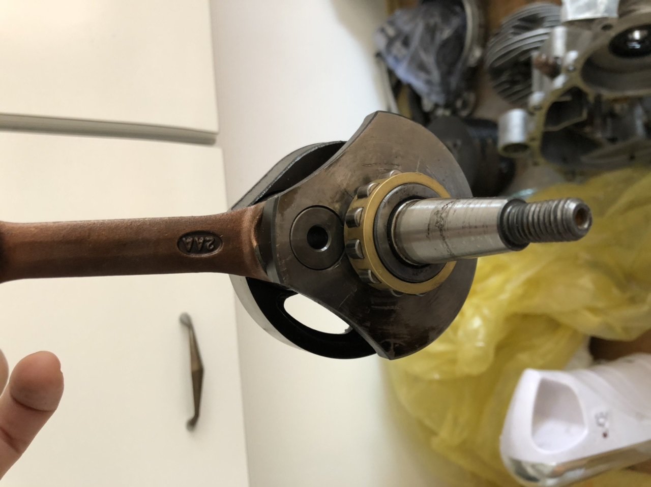

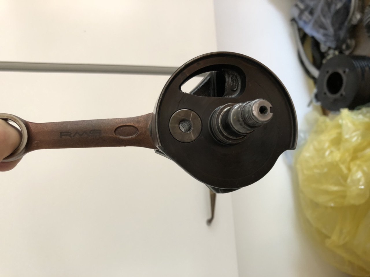

whitedevils Inviato Maggio 5, 2020 Inviato Maggio 5, 2020 Salve a tutti! Vorrei sapere sai più esperti se l'albero che c'è in foto è anticipato o meno! In caso negativo avete qualche consiglio su un albero anticipato da montare su un primavera 130 dr configurazione originale? Senza spendere una follia. Grazie mille! 0 Cita
luigi139 Inviato Maggio 5, 2020 Inviato Maggio 5, 2020 si è anticipato, e non piaggio, se vedi sulla biella c'è impresso il marchio rms nella foto che ti metto a sx un anticipato a dx uno originale piggio, la fetta che manca(dove ho fatto la riga gialla) lascia passare la miscela aria/benzina/olio che proviene dal carburatore, piu la fetta è ampia piu la fase di aspirazione è maggiore, non potendo togliere materiale a dx(guardando le foto) per non indebolire la zona dello spinotto, si lavora dalla parte opposta, questo fa si che aumenta la fase di aspirazione aprendo in anticipo la valvola, da qui il nome anticipato, si può anche aumentare la fase di aspirazione lavorano il foro della valvola sul carter verso il basso, e in questo caso la valvola si chiude più tardi aumentando il ritardo, 0 Cita

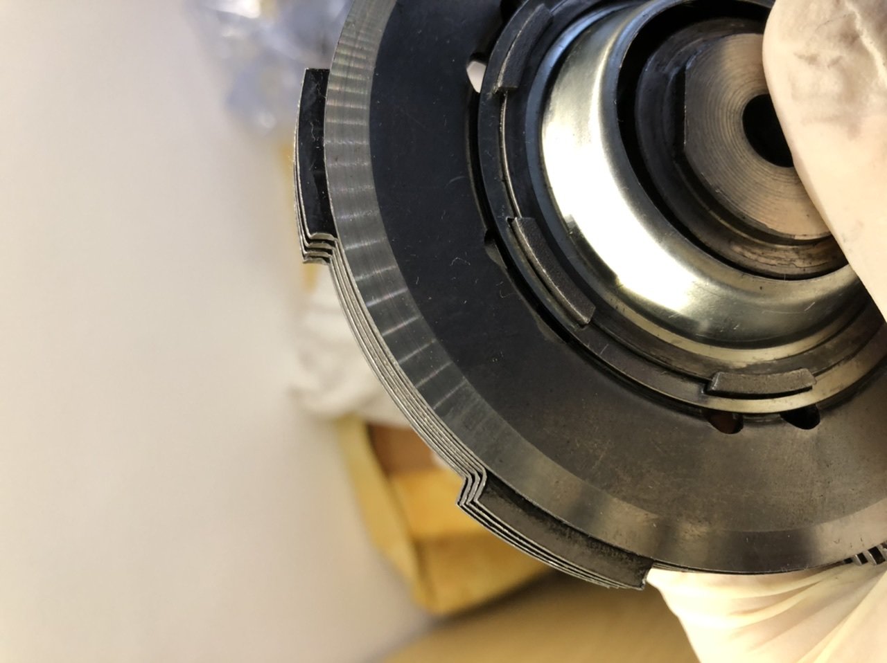

whitedevils Inviato Maggio 5, 2020 Autore Inviato Maggio 5, 2020 Scusa ma con l'ultima frase non ho capito bene cosa intendi, la coppia non serve per la ripresa?la 24/61 va bene secondo te? Comunque penso di lasciare l'albero cosi com'è, devo capire se lasciare i cuscinetti da banco hanno solo 2500km. Infine secondo te il pacco frizione è da cambiare o va bene cosi? Gli spigoli son un po' arrotondati Grazie mille per i chiarimenti! 0 Cita
luigi139 Inviato Maggio 8, 2020 Inviato Maggio 8, 2020 se non ti slittava la frizione lasciala cosi, è piu sulle alette della campana che danno problemi se segnate, perche non lasciano scorrere bene i dischi su e giu tenendo legata la frizione. io li lascerei i cuscinetti, quello rulli è molto solido, e l'altro se non ha preso martellate puo ancora andare bene, per scrupolo puoi anche cambiarlo, in tolleranza c3, ovvero con gioco maggiore rispetto al normale,, e cambia i 3 or e i tre paraoli, li trovi anche nei negozi specializzati in cuscinetti o moto ricambi o in rete. il trattore ha tanta coppia e pochi giri, le F1 tanta potenza ma tanti giri, il dr è un cilindro da coppia, con i lunghi rapporti gli fai fare velocita ma è un motore simile ad un et3 classico, inutile montare espansioni che servono x prendere tanti giri,, se li usi con rapporti normali avrai un motore che supera di poco un et3 ma avendo piu coppia soffre meno a pieno carico e in salita, invece i cilindri piu spinti fanno fatica a tirare la 4 marcia originale, devi accorciare, cosi salgono di giri e scatenano potenza, ad esempio un polini rifasato e lavorato molto, va piu forte in 3 che in 4 con rapporti originali, x farlo correre bisogna accorciare le marce e magari mettere il cluster 3 e 4 corta, sono motori divertenti, si impennano di gas in seconda ma devono girare alti di. giri, piu scattanti piu rumorosi, piu cosumi, il dr meno giri, piu silenzioso, meno consumi, sta a te scegliere cosa vuoi scusa, mi si è incollato il link e non riesco a toglierlo 0 Cita
