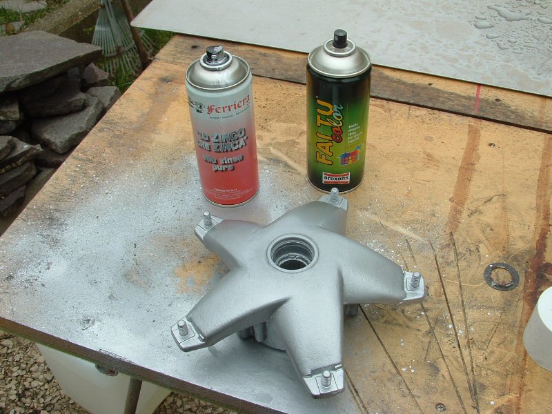

Administrators horusbird Inviato Marzo 25, 2006 Administrators Inviato Marzo 25, 2006 A forza di fare prove e confrontare il risultato con parti nuove, ho trovato un metodo che rende le verniciature dei mozzi e delle forcelle abbastanza simili agli originali. Questo per il restauro di mezzi piu' recenti (tipo PX e simili) in quanto per mezzi realmente d'epoca la vernice da utilizzare e' senza dubbio quella alla nitro originale maxmayer. Ci si deve procurare una bomboletta di zincante a freddo (come quella in foto) e una bomboletta di trasparente lucido. Una volta sverniciato, sgrassato e carteggiato l'oggetto da verniciare, si deve dare una mano di zinco e quasi subito, poiche' lo zinco e' ad essiccazione rapidissima, una mano di trasparente lucido. Fatta due o tre volte questa operazione il pezzo e' pronto. L'effetto finale e ' dato proprio dal trasparente che si ingloba nella vernice sottostante donando al pezzo finito una notevole somiglianza con i pezzi verniciati in casa Piaggio. 0 Cita

Administrators horusbird Inviato Marzo 27, 2006 Autore Administrators Inviato Marzo 27, 2006 Ciao Giorgio, per quanto riguarda i cerchi vale un po' il discorso sull'eta' del mezzo, probabilmente visto il costo abbastanza esiguo dei cerchi nuovi che si trovano sul mercato anche a una quindicina di euro cadauno potrebbe convenire fare "l'investimento" dato che messi nuovi sei a posto praticamente per sempre. Io comunque per i cerchi delle piu' vecchiette tendo ad utilizzare vernice alla nitro colore Alluminio MaxMayer 1.268.0983 che poi e' l'originale. Per PX e simili invece utilizzo una normale vernice per cerchioni commerciale (moderna ) in bombolette. 0 Cita
areoib Inviato Aprile 6, 2007 Inviato Aprile 6, 2007 ...........si deve dare una mano di zinco e quasi subito, poiche' lo zinco e' ad essiccazione rapidissima, una mano di trasparente lucido.Fatta due o tre volte questa operazione il pezzo e' pronto. .............. due e tre volte?? zinco - trasparente?? forse non ho capito... non penso che passi nuovamente lo zinco a freddo sul trasparente.. o si? 0 Cita
Administrators horusbird Inviato Aprile 6, 2007 Autore Administrators Inviato Aprile 6, 2007 Si, ripasso lo zincante a freddo sul trasparente ma TASSATIVAMENTE quando il trasparente non ha ancora tirato. Cosi' si mischiano e viene fuori proprio quell'effetto particolare che non viene se dai zinco e trasparente e basta. 0 Cita

Administrators horusbird Inviato Aprile 6, 2007 Autore Administrators Inviato Aprile 6, 2007 ciao sono giorgio e sto restaurando una pe200 del 1984. ero in crisi anche per il particolare da te descritto che proverò. questo vale enche per i cerchi o ci sono altre tecniche. ciao giorgio Ciao gioga, benvenuto su VR! Io faccio la stessa cosa anche per i cerchi sia dei cinquantini che dei PX, probabilmente pero' su mezzi piu' datati non e' il metodo piu' adatto dato che esteticamente questa verniciatura ha un aspetto "moderno" o perlomeno dagli anni 80 in poi. 0 Cita
