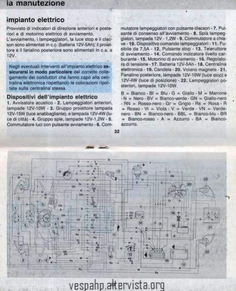

Se avete la pietà di spiegarmi cosa provare a fare e soprattutto COME, perchè ho bisogno anche di imparare la maniera corretta di procedere. Ho delle conoscenze di elettronica dalle superiori ma gli schemi elettrici della FL2(che qui allego) sono comunque troppo complicati.

come vuoi procede credo sia la cosa più logica e che potrebbe trovare il problema: scollega i cavi con l'impianto elettrico e lascia collegata solo la bobina/centralina, isolando il cavetto verde dell'impianto collegato (che spegne la vespa).
con l'accensione il regolatore di tensione non dovrebbe centrare nulla (non ne sono sicuro al 100% perchè c'è un connettore che va su di un filo che sta collegato all'interruttore sulla chiave....quindi non so) ma comunque una volta scollegato l'impianto viene anch'esso isolato
lo statore che ti hanno dato è per una HP, mentre avevi bisogno di uno per la V (o FL2 come la tua che dovrebbe essere uguale). Se il problema è sull'impianto lettrico puoi recuperare il precedente oppure, munendoti di saldatore a stagno, si rifanno 2/3 connessioni diverse sullo statore e si risolve
se così non va potrebbe essere la centralina/bobina

Poi ho provato a staccare i cavi dell'impianto..E poi bruumm é partito!!!!! Ma adesso per spegnerlo devo staccare la candela a mano ahaha
Ho provato a mettere lo statore originale e funzionava uguale.
Ora...Appurato che il problema é un corto tra i cavi dell'impianto..Di cosa ho bisogno?
Come faccio a controllare dove fanno corto i cavi? E per cambiarli ho bisogno di un tipo particolare?
Come faccio a smontare la presa a 6 cavi che unisce lo statore all'impianto(non ho la scatola di derivazione) ho paura che il problema sia proprio lí perché i cavi sono un po' esposti...

prova dalle cose + semplici e facili da "gestire": togli il nasello della vespa e già li sotto c'è un bel po di contatti da controllare (a vista per o meno)
allo stesso modo,una volta tolto il nasello, prova ad escludere e/o scollegare l'interruttore azionato e posto dietro al blocchetto della chiave: se il problema è li si risolve con poco
okei credo di aver risolto! il problema era che i fili che arrivano alla presa a 3 cavi erano scoperti e facevano contatto!!! già che c'ero ho dato una bella ripulita, ora manca solo di sistemare e regolare i cavi di freno frizione e marce, qualcuno consiglia una buona guida per le large a riguardo?
