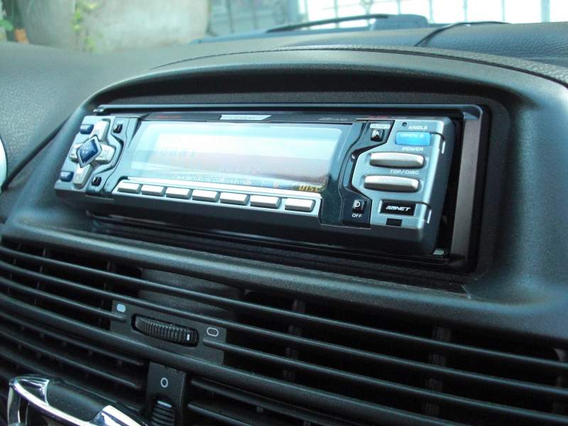

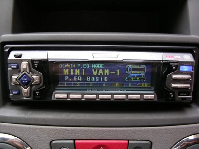

Joe75HGT Inviato Marzo 29, 2015 Autore Inviato Marzo 29, 2015 Ragazzi , ho montato la sorgente DRX960Rz . Ecco le foto : mi ha stupito il fatto che non ha ingressi AUX , non ha la funzione "Loudness" nè le regolazioni di Bass e Treble . Solo il Processore audio . Per il collegamento ottico ho scoperto che è un' uscita e non un' entrata ( da collegare ad un processore Clarion ) quindi per adesso non utilizzero' . Mica qualcuno di voi ha avuto a che fare con i centri Assistenza Clarion ? Ho una DXZ 748 RMP da portare a riparare e qui da me non ci sono tecnici autorizzati di questo marchio , quindi dovrei spedirla da qualcuno "bravo" in Italia . Cosa mi consigliate ? Intanto ecco le foto del DRX : 0 Cita

Joe75HGT Inviato Marzo 30, 2015 Autore Inviato Marzo 30, 2015 (modificato) Ciao il cavo ottico è un classico cavo uguale a quello delle tv, non hai le istruzioni della radio che voglio vedere i collegamenti? io all'epoca avevo collegato a una sorgente clarion un caricatore cd tramite ottica, per quanto riguarda i cavi devi mantenere anche il ce-net perchè è quello che da il segnale per il cambio disco e alimentazione e dalla ottica passa solo il segnale audio/video Salve . Il venditore mi ha mandato il libretto d'istruzioni , ma purtroppo non c'è il foglio pieghevole dove sono descritti i collegamenti . Comunque dal retro della radio , come si vede dalla seconda foto che ho messo al primo post ci sono oltre al conn. ISO per l'alimentazione 3 cavi RCA ( Front - Rear - uscita sub non fader ) poi la connessione CE-NET e l'attacco ottico digitale che ho scoperto essere un'uscita e non un'entrata come credevo . E' un uscita da collegare quindi ad un eventuale processore Clarion , che non possiedo quindi per adesso non mi serve . ( Io pensavo di collegare il caricatore CD direttamente alla sorgente ma purtroppo mi sbagliavo ) . Tu dici di aver collegato la sorgente tramite ottica : quindi possedevi anche un processore ? Non ti ricordi di quale modello e come era configurato il tuo impianto ? Modificato Marzo 30, 2015 da Joe75HGT 0 Cita
