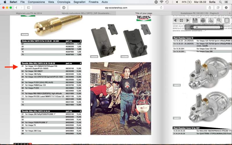

Pinocchio Inviato Febbraio 24, 2015 Autore Inviato Febbraio 24, 2015 Non riesco a trovare la ghigliottina esatta su SIP...secondo me dovrebbe essere il codice 6823.0100 ma non la vedo adatta al PX... 0 Cita
lollo67 Inviato Febbraio 24, 2015 Inviato Febbraio 24, 2015 Il codice ke ti ho scritto e originale piaggio vai in piaggio center costa una fesseria. E sei sicuro. 0 Cita
mpfreerider Inviato Febbraio 24, 2015 Inviato Febbraio 24, 2015 Perché il mio concessionario non mi trova la ghigliottina se gli fornisco il codice 6823.08? mpfreerider 0 Cita
poeta Inviato Febbraio 24, 2015 Inviato Febbraio 24, 2015 (modificato) percghè fprse non è più prodotta e per vespe troppo vecchie... ne hanno due o tre disponibili al max... devo poi essere un ricambista dellorto ufficiale o perlomeno concedssionaria Piaggio. Modificato Febbraio 24, 2015 da poeta 0 Cita
mpfreerider Inviato Marzo 3, 2015 Inviato Marzo 3, 2015 Si tratta del concessionario Piaggio di zona, su SIP l' ho trovata e scrivono che è una dell' orto originale; mi fido e la prendo su SIP? mpfreerider 0 Cita
poeta Inviato Marzo 3, 2015 Inviato Marzo 3, 2015 prima di cambiare la ghigliottina però prova il resto.... 0 Cita
