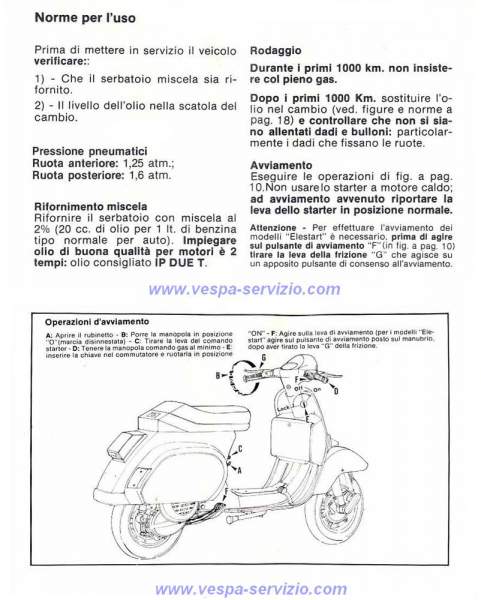

Buongiorno, so che con il tasto cerca ci sono un sacco di discussioni sulla questione ma vedendo la pressione consigliata dalla piaggio da manuale mi sembrano valori eccessivamente sballati rispetto a quelli medi che ho visto sul forum di 1.6-1.7 anteriore e 2.0-2.2 posteriore. Voi che ne pensate?
Magari andavano bene con le gomme e con le camere d'aria che avevano 30 anni fa..
Tieni anche presente che, secondo me, il libretto di uso e manutenzione non dice sempre il vero.
Io giro a 2.0 - 2.1 bar sia davanti che dietro.
