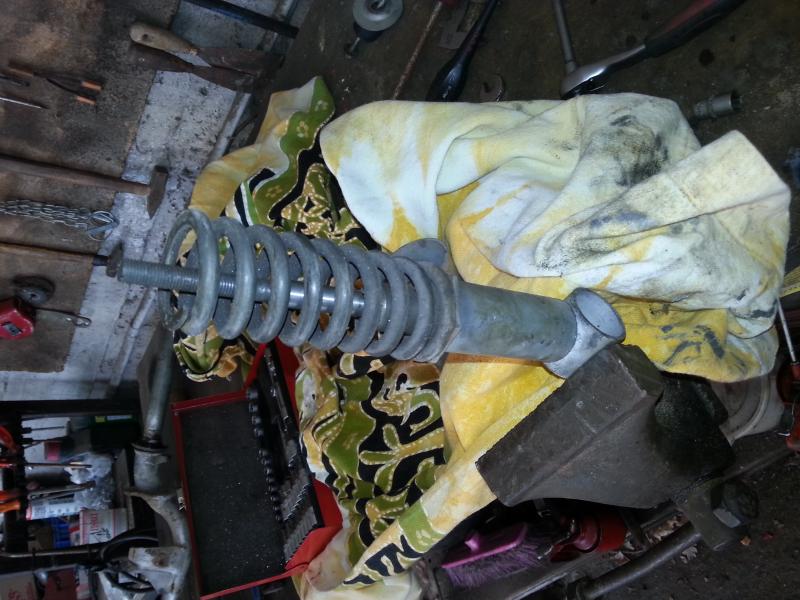

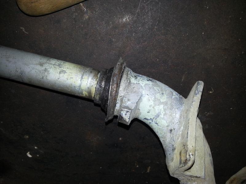

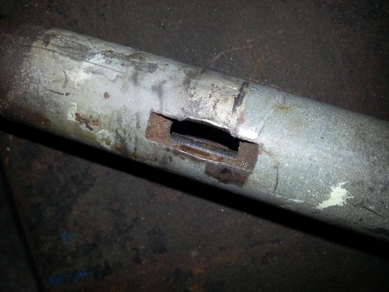

ildandy92 Inviato Aprile 8, 2014 Autore Inviato Aprile 8, 2014 Ragazzi buongiorno e scusate per l'assenza, ma lo studio mi porta a poter dedicare poco tempo alla mia piccolina..... giorni fa ho smontato tutto l'avantreno anteriore, vi posto foto della forcella e ammortizzatore.... mi confermate che sono originali???? La forcella credo di si in quanto ho trovato tracce del colore originale......... Due domande, anzi tre: 1) l'ammortizzatore posso revisionarlo???? Vorrei mantenere l'originale 2) la forcella è originale??? E soprattutto come estraggo i cuscinetti del mozzo che ormai nin esistono piu in quanto sfilato il mozzo sono andati via tutti irulli?? 3) ho notato che sul telaio, alla destra del vano porta oggetti, dove va in battuta la sella(la singola) c'è un codice a quattro cifre.... che cosa è????? Saluti 0 Cita

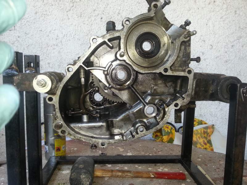

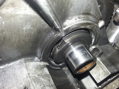

ildandy92 Inviato Maggio 12, 2014 Autore Inviato Maggio 12, 2014 Ragazzi ecco aperto il motore ed ecco il particolare della campana, non ha il seeger..... ma...... sommi maestri, come la smonto??? non lo sò proprio...... 0 Cita
sartana1969 Inviato Maggio 12, 2014 Inviato Maggio 12, 2014 Ragazzi ecco aperto il motore ed ecco il particolare della campana, non ha il seeger..... ma...... sommi maestri, come la smonto??? non lo sò proprio......[ATTACH=CONFIG]142683[/ATTACH][ATTACH=CONFIG]142684[/ATTACH][ATTACH=CONFIG]142685[/ATTACH] rarità ai giorni nostri..... quella è una ghiera!!! 0 Cita
Vespino86 Inviato Maggio 12, 2014 Inviato Maggio 12, 2014 svelato l'arcano!! come detto nel messaggio #26 lo avevo intuito.....in realtà lo avevo letto un pò di tempo fa in un altro forum :mrgreen: Forum Vespa Piaggio: Vespaforum e mercatino di www.vespaforever.net - Campana vespa 50 Prima serie comunque molto particolare sta cosa....mai vista, davvero una rarità!! :ok: 0 Cita

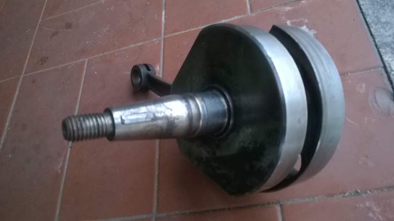

ildandy92 Inviato Maggio 14, 2014 Autore Inviato Maggio 14, 2014 Ragazzi purtroppo all'apertura del motore ho trovato sorprese non tanto belle, ossia oltre ad avere il gt non suo, a questo blocco hanno anche cambiato albero, sostituendolo con uno che non sò di che marca sia ma poco importa visto che facendo la prova col martello e battendo fà un rumore metallico, quindi non buono....... Partendo dal presupposto che voglio una vespa più originale possibile, ma non dà 38km/h, avrei pensato a: 1) Gt DR, 75 cc, dm 47..... Prendo il 6 travasi o il comune 3? 2) Devo prendere l'albero, un originale sarebbe il top ma non saprei quanti km ha e non vorrei poi doverlo reimbiellare. Quindi opterei per un Pinasco. Che dite? Il mazzucchelli dicono crei spesso problemi.... 3) il resto tutto originale, padellino, rapporti, campana, pignone e carburatore il 16.10 originale con getto 58....... Pensate possa andrare??? Aiuto sul gruppo termico ma soprattutto sull'albero 0 Cita
sartana1969 Inviato Maggio 14, 2014 Inviato Maggio 14, 2014 qualunque 75 tu prenda devi fare tornire l'imbocco, altrimenti non lo infili nei carter. se vuoi un buon albero e hai possibilità di andare in rettifica, compra un piaggio sbiellato (così lo paghi poco) e lo fai reimbiellare..... 0 Cita
ildandy92 Inviato Maggio 14, 2014 Autore Inviato Maggio 14, 2014 Sartana tu dici che è meglio un originale piaggio reimbiellato che un pinasco nuovo???? io lo farei pure ma qui a roma non saprei a quale rettifica rivolgermi e soprattutto ho paura che non mi facciano un buon lavoro e poi addio motore...... tu che dici????? io non so nulla in materia reimbiellaggio 0 Cita
sartana1969 Inviato Maggio 14, 2014 Inviato Maggio 14, 2014 ....se hai la possibilitá.....ti dicevo sopra. Lascia stare e compralo nuovo 0 Cita
ildandy92 Inviato Maggio 14, 2014 Autore Inviato Maggio 14, 2014 Saratana vado di reimbiellamento o lo compro nuovo?? Non ho capito..... io cmq ho giá trovato un albero originale piaggio per il mio modello (quello con i tre fori di bilanciamento) a 15 euro da reimbiellare con sede chiavette e filettature oooook.... 0 Cita
Vespino86 Inviato Maggio 14, 2014 Inviato Maggio 14, 2014 Sartana ti sta dicendo che se riesci a trovare un vecchio albero originale sbiellato ed hai la possibilità di andare in rettifica.....reimbiella quello che è il top come qualità.... in caso contrario compralo nuovo direttamente 0 Cita
ildandy92 Inviato Maggio 14, 2014 Autore Inviato Maggio 14, 2014 Io ho la possibilita di comprarne uno nuovo cosi come quella di prendere un originale che tra l'altro ho gia trovato e farlo reimbiellare.... no. Ho purtroppo l'esperenzia sufficiente che mi permetta di prendere una decisione tra le due.... causa primo motore e esperienza pari a zero quasi 0 Cita
sartana1969 Inviato Maggio 15, 2014 Inviato Maggio 15, 2014 Io ho la possibilita di comprarne uno nuovo cosi come quella di prendere un originale che tra l'altro ho gia trovato e farlo reimbiellare.... no. Ho purtroppo l'esperenzia sufficiente che mi permetta di prendere una decisione tra le due.... causa primo motore e esperienza pari a zero quasi quell'albero che hai trovato se sei SICURO che abbia: sedi cuscinetti ok (non devono avere rigature dove monti il cuscinetto - de le ha vuol dire che il cuscinetto è lasco) sedi chiavette ok (non devono essere rovinate) coni ok (non devono essere rovinati) zona di lavoro dei paraoli ok (non devono avere segni, tipo la presa in una morsa) se sei sicuro di quanto sopra, quell'albero è il migliore mai fatto da piaggio per le small. Se hai la possibilità di farlo reimbellare (senti quanto costa dalla tua rettifica montare una biella simil originale, con gabbia a rulli nel piede di biella) fallo fare e avrai un albero eterno. Se non ti vuoi sbattere nella valutazioni di cui sopra e (penso) vuoi spendere meno, comprane uno nuovo 0 Cita
ildandy92 Inviato Maggio 15, 2014 Autore Inviato Maggio 15, 2014 Allora sartana partiamo dal presupposto che se mai avessi messo un altro albero avrei preso sicuramente un pinasco (108 euri) e di certo non un mazzucchelli da 70 euro che sicuramnte di qualità è inferiore...... Quindi 15 l'abero più metti pure 60 euro a reimbiellare sto cmq a meno e come dici tu ho un albero di tutto rispetto ed eterno, ed è appunto "l'eternità" quella che io cerco....... L'albero è questo e a me sinceramente sembra ok....... Tu che dici????? 0 Cita
sartana1969 Inviato Maggio 15, 2014 Inviato Maggio 15, 2014 Allora sartana partiamo dal presupposto che se mai avessi messo un altro albero avrei preso sicuramente un pinasco (108 euri) e di certo non un mazzucchelli da 70 euro che sicuramnte di qualità è inferiore...... Quindi 15 l'abero più metti pure 60 euro a reimbiellare sto cmq a meno e come dici tu ho un albero di tutto rispetto ed eterno, ed è appunto "l'eternità" quella che io cerco....... L'albero è questo e a me sinceramente sembra ok....... Tu che dici?????[ATTACH=CONFIG]142795[/ATTACH][ATTACH=CONFIG]142796[/ATTACH] compralo quando ce l'hai in mano controllalo bene e in rettifica, oltre alla biella, fatti ripassare anche i filetti 0 Cita
ildandy92 Inviato Maggio 15, 2014 Autore Inviato Maggio 15, 2014 Ok sartana...... ma perche dici delle filettature??? Sembrano rovinate??? A me sembravano buone 0 Cita
sartana1969 Inviato Maggio 15, 2014 Inviato Maggio 15, 2014 Ok sartana...... ma perche dici delle filettature??? Sembrano rovinate??? A me sembravano buone perchè è buona norma farlo!!!!!! 0 Cita
ildandy92 Inviato Maggio 15, 2014 Autore Inviato Maggio 15, 2014 Ho sentito la rettifica.... il tipo mi ha detto che prendono 30 euro di manodopera piu la biella..... mi ha detto se la biella la porterei io o la prendono loro..... volendola portare io come faccio a vedere quale va a quell'albero??? E soprattutto esiste come ricambio originale piaggio questa biella????? 0 Cita
sartana1969 Inviato Maggio 15, 2014 Inviato Maggio 15, 2014 Ho sentito la rettifica.... il tipo mi ha detto che prendono 30 euro di manodopera piu la biella..... mi ha detto se la biella la porterei io o la prendono loro..... volendola portare io come faccio a vedere quale va a quell'albero??? E soprattutto esiste come ricambio originale piaggio questa biella????? quanto ti chiedono per la biella? 0 Cita
ildandy92 Inviato Maggio 15, 2014 Autore Inviato Maggio 15, 2014 Non ha saputo dirmi di preciso il prezzo perche ha detto che dovrebbe vedere l'albero, pero mi ha detto che di certo non piu di 45/50 euro, quindi male male che va sono 80 euro..... io cmq ho visto un po su internet e bielle originali piaggio nuove stanno 30/40 euro, mentre semplici bielle "made in italy" stanno 20 euro ma io le eviterei...... punterei piu a mamma piaggio 0 Cita
sartana1969 Inviato Maggio 15, 2014 Inviato Maggio 15, 2014 Non ha saputo dirmi di preciso il prezzo perche ha detto che dovrebbe vedere l'albero, pero mi ha detto che di certo non piu di 45/50 euro, quindi male male che va sono 80 euro..... io cmq ho visto un po su internet e bielle originali piaggio nuove stanno 30/40 euro, mentre semplici bielle "made in italy" stanno 20 euro ma io le eviterei...... punterei piu a mamma piaggio se devi spendere: 15 albero 30 lavoro 45 biella -------- 90 euro COMPRALO NUOVO.... sul motore che fai al 99% va bene anche un albero da 45 euro... con Tameni, Mazzucchelli, Mceur, Rms (racing), sei tranquillo. comunque la rettifica dove sei andato, SE NON TI HA DATO UN PREZZO SUBITO per il lavoro finito, non è una rettifica che di solito fa questi lavori alle vespe .... hai capito perchè tu avevo fatto la premessa nel messaggio #59 e poi, scusa, dovrebbe vedere l'abero COSA VUOL DIRE???? se è buono, è buono se è un cesso è un cesso da buttare - mica te lo deve rimettere a posto una volta che gli hai detto che devi reimbiellare un albero di vespa 50 di che ha bisogno?????????????? 0 Cita

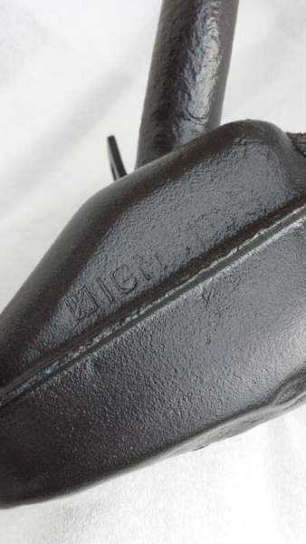

ildandy92 Inviato Maggio 17, 2014 Autore Inviato Maggio 17, 2014 Ragazzi come la riparo questa brutta bozza sopra a questa marmitta???????? è l'introvabile marmitta prima serie a cannello alto con logo quadrato...... 0 Cita
ant Inviato Maggio 18, 2014 Inviato Maggio 18, 2014 se la botta non compromette la funzionlità io la terrei cosi com è 0 Cita
