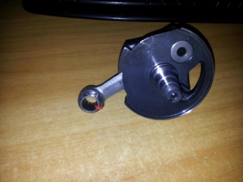

vespa r102 Inviato Dicembre 5, 2013 Autore Inviato Dicembre 5, 2013 aggiornamento albero originale di scatola fasato 120/55 lo lascio cosi lo lucido solo un po e troppo grezzo cilindro fasi: scarico 165/166 travasi 122 circa squish 3.65 (senza guarnizione sotto) da portare a 1,4 1,5 abbassando il cilindro fin dove vi siete spinto col dr come squish? raccorderò i travasi dei carter al cilindro il volano da 2,2 kg ce lo vedete bene? grazie:mrgreen: 0 Cita

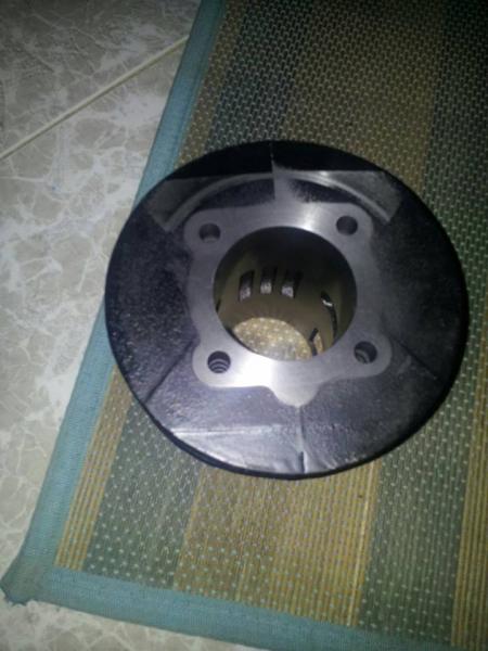

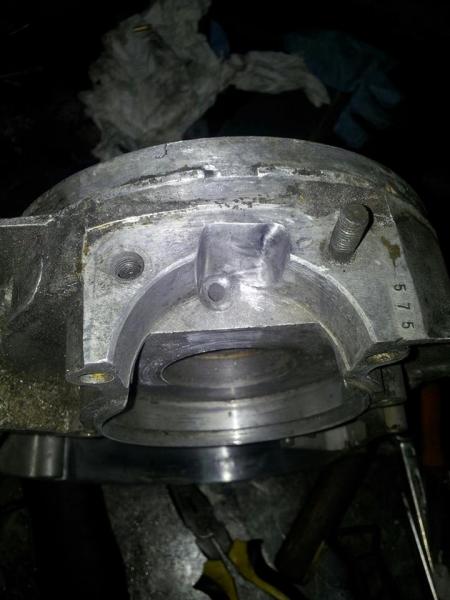

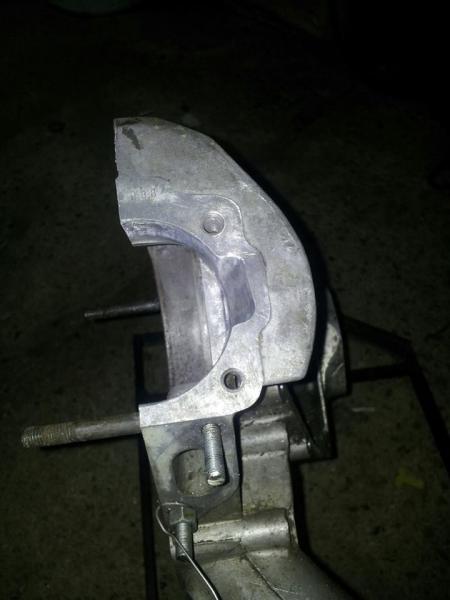

vespa r102 Inviato Dicembre 10, 2013 Autore Inviato Dicembre 10, 2013 cilindro spianato per ridurre lo squish:mrgreen: travasi dei carter raccordati (foto per ora non disponibili) e credo che allargherò di 1mm per lato lo scarico seguendo la forma originale che ne dite? ciao 0 Cita
vespa r102 Inviato Dicembre 10, 2013 Autore Inviato Dicembre 10, 2013 aggiornamente travasi dei carter raccordati scarico allargato di 1mm per lato e delle limette molto utili che ne dite per ora? opinioni pensieri critiche ? 0 Cita
