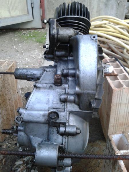

Ciao ragazzi

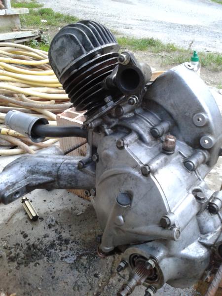

oggi ho iniziato a metterci un pò le mani....
un pò di pulizia esterna a tutto il blocco...

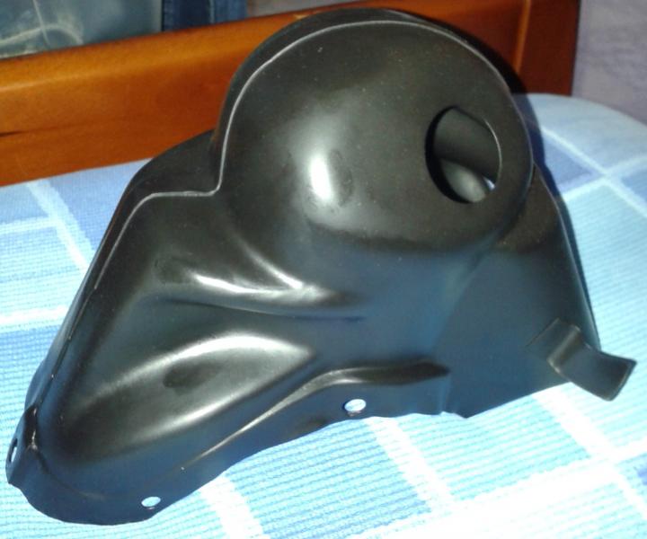

e nel pomeriggio restauro della cuffia in ferro... carteggiata e spazzolata fino alla lamiera, poi antiruggine e vernice nera opaca alta temperatura
per oggi è tutto :mrgreen:

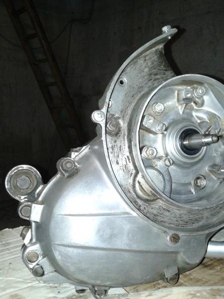

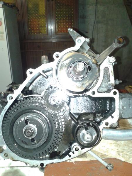

ciao ragazzi i lavori stanno prendendo il giusto piede
ho aperto i carter e davanti a me mi sono ritrovato questo:

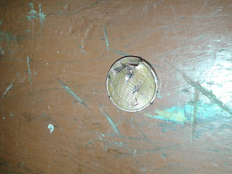

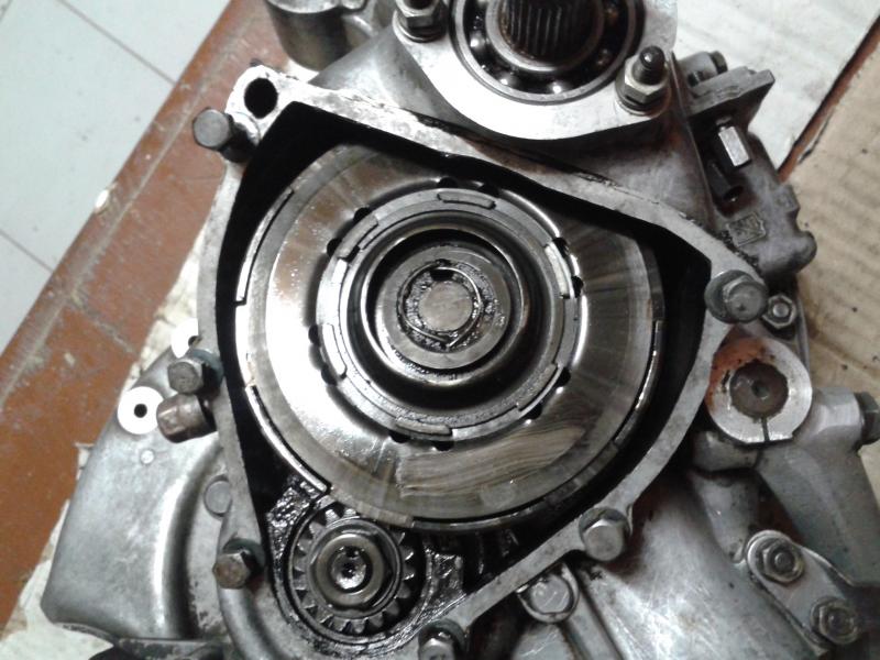

è stato tutto abbastanza semplice, ho visto le stelle solo nello svitare il dado da 17 della frizione, non voleva venir via e malgrado abbia consumato 5 cent incastrandolo tra gli ingranaggi la frizione, anche con marcia innestata, girava comunque...ma alla fine si è svitato, non aveva scampo :rabbia::mrgreen:
la prima cosa che ho notato poi è stato un tamponcino di battuta della messa in moto spaccato a metà
ho alcune domande da farvi:

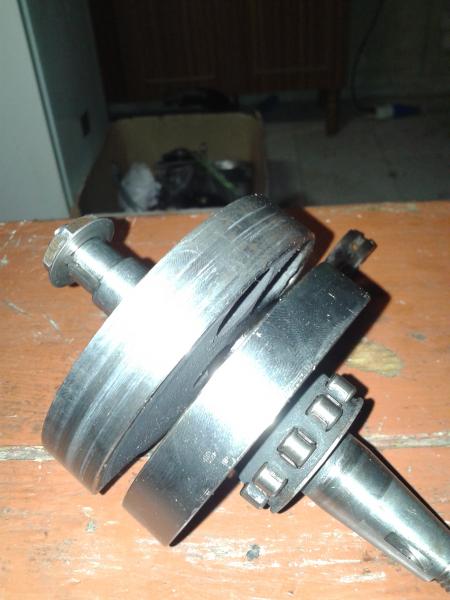

- il cuscinetto di banco lato volano rimasto sul cono dell'albero è normale che si sia separato dal contorno esterno?? oppure si è rotto?? come lo tolgo dal cono dell'albero?? e come tolgo la restante parte sul carter lato volano??
- la gabbietta a rulli (credo sia HK1612) che mi sono ritrovato sul perno degli ingranaggi del cambio è normale che si sia staccata dal suo cuscinetto rimasto nel carter lato volano?? oppure è rotto anche questo??
i cuscinetti 6200 del quadruplo marce e la gabbia a rulli HK1612 credo che non li cambio...perchè sono stati poco sollecitati e non so come estrarli dato che sono chiusi dai carter dietro, quindi onde evitare che rovini i carter lascio tutto com'è...!! che ne dite??
involontariamente poi ho mescolato tutti i perni che tengono stretti i carter, ma credo non sarà difficile in fase di rimontaggio trovare le giuste posizioni..
grazie a tutti per i chiarimenti

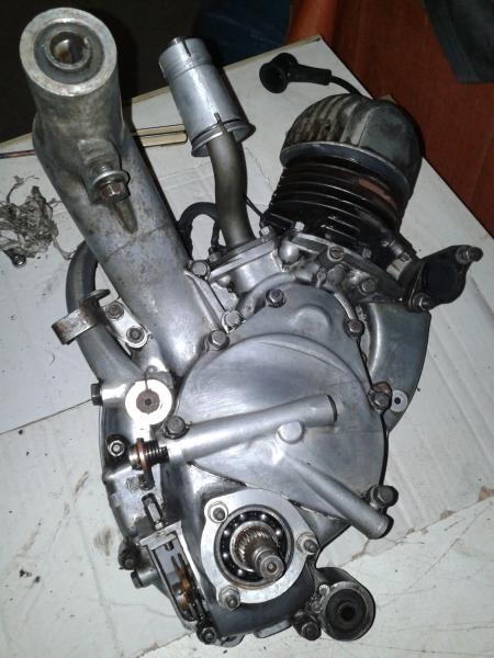

ho smontato anche l'albero motore

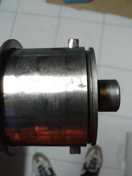

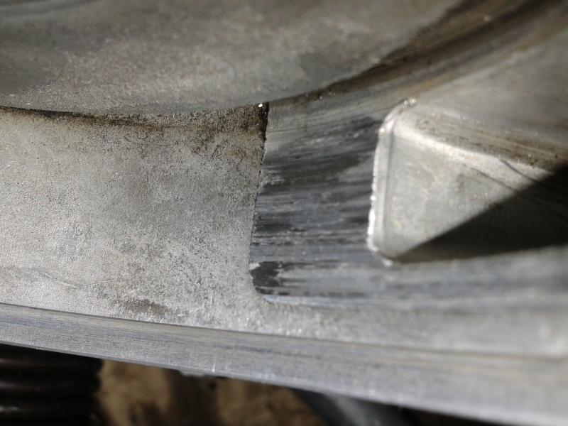

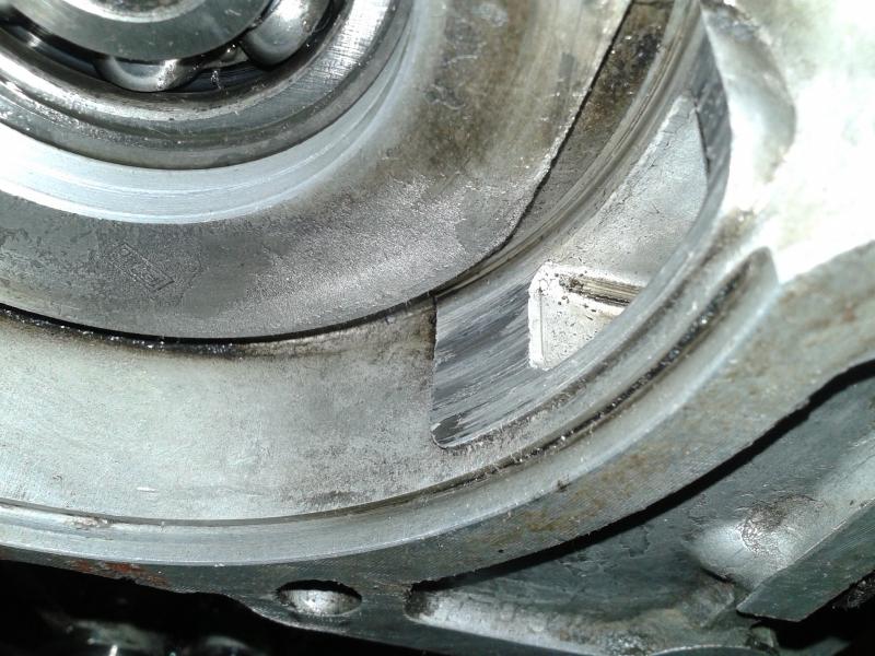

e la valvola come vi sembra?? le rige sono molto superficiali e non sono incavate...la vespa manteneva bene il minimo....ora monterà un 75cc 6 travasi, magari farò la prova dell'olio se regge bene
per il "5 cent" invece non è stata una bella giornata 20131029_193517.jpg :mrgreen: :mrgreen:

La valvola,se non dava problemi,lasciala stare,riportarla e ribarenare è un lavoro complicato,se chi lo fa non sa cosa sta facendo,rischi di far danni grossi

L'albero motore lo farei controllare,specie se intendi sostituire il cilindro,anche se è qualcosa di tranquillo...Sulla mia 50r,quando la presi,trovai montato un semplice 75 dr che aveva sbiellato l'albero originale,uno di quelli a bronzina,come il tuo...Con un albero a gabbia a rulli staresti più tranquillo,ma non so se i carter della primaserie possano accogliere un albero qualsiasi o hanno misure diverse

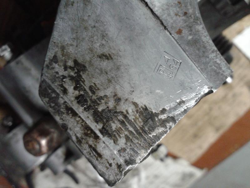

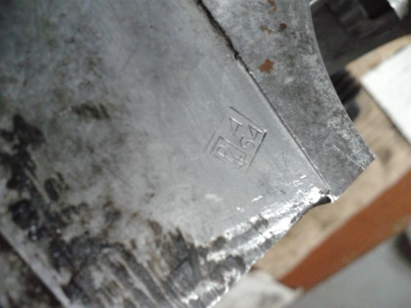

guardate cosa ho notato vicino l'imbocco del cilindro sul carter:
stemma rettangolare, anno '64 e quel 4 credo sia il mese di Aprile....esattamente come riportata la data di immatricolazione sul mio libretto..!!
Pazzesco, non sapevo che la Piaggio allora etichettava anche in questo modo i motori :orrore:
L'albero è un normale corsa 43 cono 19,se la biella è buona puoi sostituire solo la bronzina.Di alberi come il tuo ne ho 3,sono fatti di acciaio vero(non come quelli moderni)e montati con una biella nuova con gabbia a rulli sono praticamente indistruttibili anche con volani da 2kg.

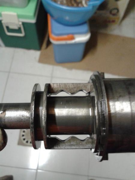

poi smontando il pignone della messa in moto dietro la campana noto che non c'è la classica molla e il rondellone ma un anello elastico incurvato (lesionato anche in un punto) e due rondelle con incavi opposti (come da foto)
non mi sono memorizzato neanche il verso di montaggio :mah:
l'anello elastico curvo si trova nuovo?? oppure opto per la molla come tutte le altre vespe?? ma la molla poi come la monto con quelle rondelle con incavi?? :doh:

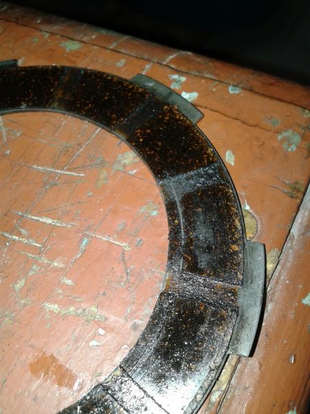

ho smontato anche la frizione ed ho notato che i dischi in sughero sono un pò consumati e presentano delle rigature circolari, in un punto manca addirittura un filo di sughero....monterò 3 dischi in sughero nuovi ed una molla polini rinforzata
