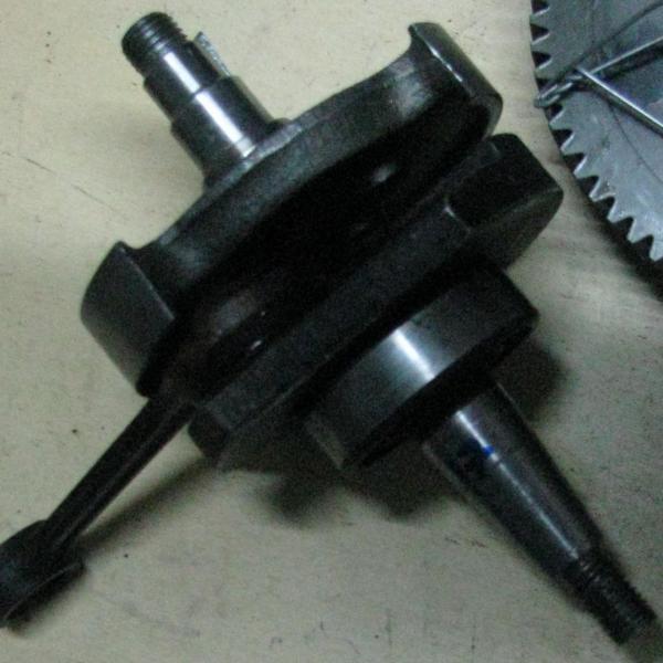

Albyfenix Inviato July 31, 2013 Autore Inviato July 31, 2013 ah vabbene, quindi le soluzioni sono o cambiare il cono con un altro 19, oppure prendere un volano usato, come spesa siamo lì vero? E il nuovo cono dove lo pesco? In rettifica ce l'hanno secondo te?Per l'albero: prima di montarlo era buono, ora è sbiellato, la causa è sempre il cattivo accoppiamento conico? O quest'albero era destinato a morire presto in un modo o in un altro? quindi sartana conviene comprarlo usato più che cambiare cono (anche perchè chi lo trova un cono 19)? 0 Cita
sartana1969 Inviato July 31, 2013 Inviato July 31, 2013 ah vabbene, quindi le soluzioni sono o cambiare il cono con un altro 19, oppure prendere un volano usato, come spesa siamo lì vero? E il nuovo cono dove lo pesco? In rettifica ce l'hanno secondo te?Per l'albero: prima di montarlo era buono, ora è sbiellato, la causa è sempre il cattivo accoppiamento conico? O quest'albero era destinato a morire presto in un modo o in un altro? ah vabbene, quindi le soluzioni sono o cambiare il cono con un altro 19, oppure prendere un volano usato, come spesa siamo lì vero? ESATTO E il nuovo cono dove lo pesco? In rettifica ce l'hanno secondo te? NON NE HO IDEA - OGNI TANTO AL MIO VECCHIO RETTIFICATORE QUALCUNO NE CAPITA MA.....LI BRUCIA SUBITO Per l'albero: prima di montarlo era buono, ora è sbiellato, la causa è sempre il cattivo accoppiamento conico? O quest'albero era destinato a morire presto in un modo o in un altro? TROPPE VARIABILI POSSONO INFLUIRE IN RELAZIONE AL PROBLEMA CHE HAI AVUTO: BISOGNA GUARDARE UN PO' DI COSE.... 0 Cita
Albyfenix Inviato July 31, 2013 Autore Inviato July 31, 2013 ti ringrazio, ultimissima domanda: in questi giorni sento un mio contatto per prendere albero e volano usati, per entrambi controllo che il cono che sia liscio senza graffi e le sedi della chiavette giusto? 0 Cita
sartana1969 Inviato July 31, 2013 Inviato July 31, 2013 ti ringrazio, ultimissima domanda: in questi giorni sento un mio contatto per prendere albero e volano usati, per entrambi controllo che il cono che sia liscio senza graffi e le sedi della chiavette giusto? esatto e quando li accoppi spingendoli con le mani, i coni devono fare presa 0 Cita
Albyfenix Inviato July 31, 2013 Autore Inviato July 31, 2013 in realtà quando inserivo il volano questo poi non girava a mano, però poi dopo qualche giro a motore acceso cedeva ora con l'albero smontato ho riprovato e i coni si bloccano solo in alcune zone affinchè l'accoppiamento sia buono una volta inserito l'albero nel volano non dovrebbe girare niente giusto? 0 Cita
sartana1969 Inviato July 31, 2013 Inviato July 31, 2013 in realtà quando inserivo il volano questo poi non girava a mano, però poi dopo qualche giro a motore acceso cedevaora con l'albero smontato ho riprovato e i coni si bloccano solo in alcune zone affinchè l'accoppiamento sia buono una volta inserito l'albero nel volano non dovrebbe girare niente giusto? se accoppi con la forza che hai nelle mani, non riesci a separare albero e volano con le mani 0 Cita

Albyfenix Inviato Agosto 4, 2013 Autore Inviato Agosto 4, 2013 quindi se ho ben capito conviene prendere quello con magneti metallici incastonati? per l'albero intendi che meglio prenderne uno messo meglio, che questo che sicuramente sarà da reimbiellare? Ma se questo non "suona" è comunque buono o meglio lasciar perdere per quella ruggine? (parlo in generale così da selezionare gli alberi che mi propongono) 0 Cita
EmmettBrown Inviato Agosto 4, 2013 Inviato Agosto 4, 2013 (modificato) quindi se ho ben capito conviene prendere quello con magneti metallici incastonati?per l'albero intendi che meglio prenderne uno messo meglio, che questo che sicuramente sarà da reimbiellare? Ma se questo non "suona" è comunque buono o meglio lasciar perdere per quella ruggine? (parlo in generale così da selezionare gli alberi che mi propongono) secondo me se hai il tuo originale ribiellalo come ti ha consigliato sartana (sei sui 50 euro come spesa) l'ho appena fatto anch'io poco fa, altrimenti se lo vuoi cambiare sempre secondo me, se non monti motori spinti vai su un economico rms che con 40-50 euro te la cavi e lo prendi nuovo appunto edit. scusa ho visto ora la prima pagina (madò che vecchio rincoglionito), se non riesci a trovarlo usato e non hai problemi di portafoglio prendilo mod.originale nuovo a quel punto senza star a cambiare la conatura Modificato Agosto 4, 2013 da EmmettBrown 0 Cita
sartana1969 Inviato Agosto 4, 2013 Inviato Agosto 4, 2013 quindi se ho ben capito conviene prendere quello con magneti metallici incastonati?per l'albero intendi che meglio prenderne uno messo meglio, che questo che sicuramente sarà da reimbiellare? Ma se questo non "suona" è comunque buono o meglio lasciar perdere per quella ruggine? (parlo in generale così da selezionare gli alberi che mi propongono) ha la biella con la bronzina al piede..... la ruggine si toglie con un panno e della nafta... 0 Cita
Albyfenix Inviato Agosto 4, 2013 Autore Inviato Agosto 4, 2013 quindi dici che conviene prenderne uno con la gabbia a rulli? Ma originariamente erano a bronzina (anche il mio), difficilmente ne troverò uno con già la gabbia per caso sai quanto costa cambiare bronzina o sostituirla con la gabbia a rulli? perchè ne ho trovato uno perfetto a 30€ senza niente al posto della bronzina 0 Cita
sartana1969 Inviato Agosto 4, 2013 Inviato Agosto 4, 2013 quindi dici che conviene prenderne uno con la gabbia a rulli? Ma originariamente erano a bronzina (anche il mio), difficilmente ne troverò uno con già la gabbiaper caso sai quanto costa cambiare bronzina o sostituirla con la gabbia a rulli? perchè ne ho trovato uno perfetto a 30€ senza niente al posto della bronzina senza niente al posto della bronzina non significa nulla o hai il piede di biella con il foro per la bronzina oppure con il foro per la gabbia a rulli (e il foro è più largo) a quello dell'albero digli di prendere uno spinotto del 50-75-102, una gabbia a rulli e mandarti una foto con tutto montato 0 Cita
Albyfenix Inviato Agosto 4, 2013 Autore Inviato Agosto 4, 2013 ho capito quindi tra quello a 20 euro del link e questo a 30 euro (che ha bisogno della gabbia a rulli) quale prederesti? Considerando che entrambi non devono essere reimbiellati 0 Cita
sartana1969 Inviato Agosto 5, 2013 Inviato Agosto 5, 2013 ho capitoquindi tra quello a 20 euro del link e questo a 30 euro (che ha bisogno della gabbia a rulli) quale prederesti? Considerando che entrambi non devono essere reimbiellati con bielle ok (idem dicasi per sedi chiavette e coni) quello a 30 euro tutta la vita 0 Cita
Albyfenix Inviato Agosto 5, 2013 Autore Inviato Agosto 5, 2013 con bielle ok (idem dicasi per sedi chiavette e coni) quello a 30 euro tutta la vita questo perchè monterà la gabbia a rulli invece della bronzina o perchè è messo meglio? grazie ancora 0 Cita

Special Dave Inviato Agosto 5, 2013 Inviato Agosto 5, 2013 ho capitoquindi tra quello a 20 euro del link e questo a 30 euro (che ha bisogno della gabbia a rulli) quale prederesti? Considerando che entrambi non devono essere reimbiellati Scusa ma... Io non mi fiderei tanto a prendere un albero usato che non sai nemmeno quanti km ha. Che poi il venditore dica che è ok è un conto ma se ci molla dopo 1000km di chi è la colpa?..... Spendi 50/60euro ed almeno monti un albero nuovo o reimbiellato 0 Cita
Albyfenix Inviato Agosto 5, 2013 Autore Inviato Agosto 5, 2013 Scusa ma... Io non mi fiderei tanto a prendere un albero usato che non sai nemmeno quanti km ha. Che poi il venditore dica che è ok è un conto ma se ci molla dopo 1000km di chi è la colpa?..... Spendi 50/60euro ed almeno monti un albero nuovo o reimbiellato Quindi dici prendo un albero "fituso" ad un prezzo basso, ma con i coni e le sedi delle chiavette buone e lo faccio reimbiellare invece di prendere uno "buono" ma che mi può lasciare a piedi? Per questo ero più propenso a prendere quello a 20€, ma sartana non è d'accordo 0 Cita
Special Dave Inviato Agosto 5, 2013 Inviato Agosto 5, 2013 Quindi dici prendo un albero "fituso" ad un prezzo basso, ma con i coni e le sedi delle chiavette buone e lo faccio reimbiellare invece di prendere uno "buono" ma che mi può lasciare a piedi? Per questo ero più propenso a prendere quello a 20€, ma sartana non è d'accordo Esattamente! Infatti io non mi fiderei più di tanto a montarne uno a scatola chiusa... Quello da 20 euro ha le spalle strisciate perciò deve aver grattato contro la camera di manovella e la valvola. Quello da 30 euro invece sembra sano al 100% Comunque di alberi sbiellati ne trovi a badilate. Oppure prendi un tameni/mazzucchelli anticipato da 60 euro.. 0 Cita
