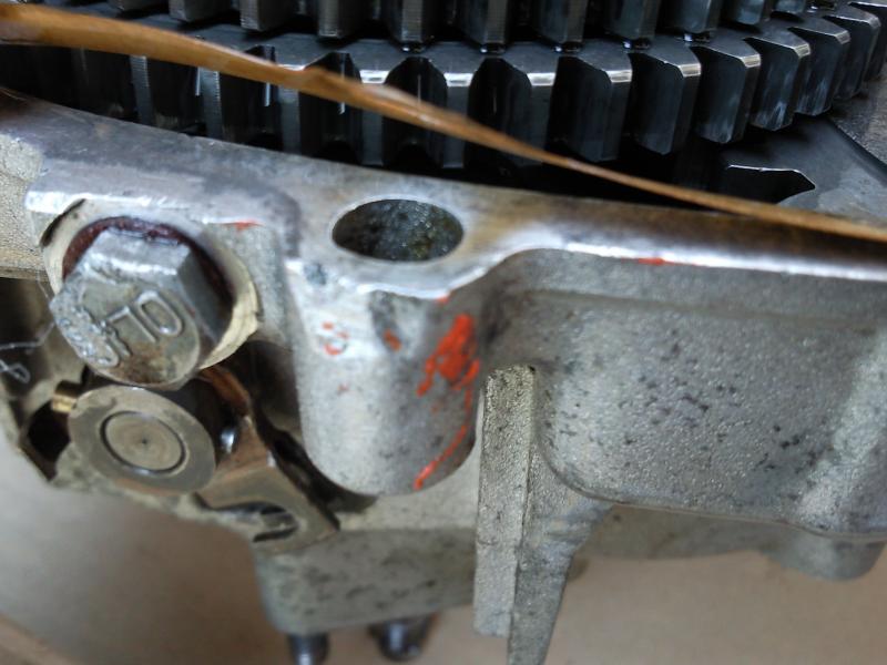

Ciao a tutti a motore montato mi perdeva olio, così visto che ho dovuto aprire il motore volevo sistemare la zona (prima avevo messo la pasta rossa)
Avevo pensato all'acciaio liquido (il mio ferramenta ha il pattex)
Altre idee? Grazie

A vista la parte inferiore del carter quella che va dal buco della vite fino alla parte interna sembra perfetta, quindi sembra che dove ci sia la botta la parte superiore del buco dove si infila la vite del materiale vada verso l'interno e ti faccia da spessore, per me prova semplicemente a limare con della carta vetrata molto fine ma solo nella parte superiore poi rivai di pasta rossa e guarnizione. Prima di rimontare prova a fare un test di tenuta per almeno 1 giorno.

usa una pietra abrasiva a grana fine, non la carta...è migliore e livella in modo più preciso.
Nicola
USA UNA LIMA a taglio fine
basta che levi le bave che sono sull'esterno di quella sede (se passi il dito le senti) - controlla con pianetto di riscontro (anzi con uno squadretto o similare) e vedrai che la luce diventa più spessa nal carter dove la bava è più alta del piano

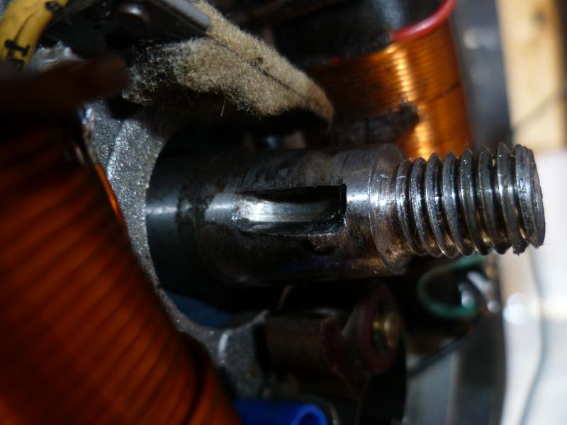

E una volta che monto tutto nuovo come posso fare per evitare d'accapo il fattaccio? Avevo stretto il dado del volano bene, non al massimo massimo, ma comunque parecchio stretto, e infatti per qualche settimana nessun problema, poi ha iniziato a fare un brutto rumore, e nonostante ho pulito e usato la pasta smeriglio rimaneva il problema (il dado si svitava e ho tolto il volano con l'estrattore senza usare la chiave, girando a mano): la colpa è del dado o comunque l'accoppiamento non era già dei migliori?

Schiavetti perchè l'accoppiamento conico non tiene - a maggior ragione non tiene se non serri il dado con la coppia giusta.
Per evitare il problema, con l'albero nuovo, dei essere sicuro (previa verifica) che il cono femmina del volano sia OK.
La pasta smeriglio funziona fino a un certo punto.
Quando hai passato lo smeriglio entrambe le superfici (albero e cono volano) erano TUTTE LEVIGATE?

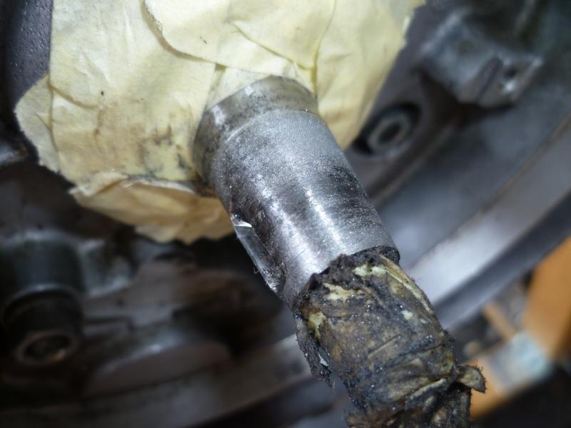

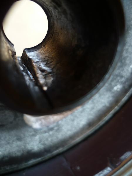

C'erano comunque delle zone che rimanevano scure, nonostante le varie passate, qualche foto (dopo è venuto un po' meglio ma alcune zone rimanevano sempre scure)

Aggiungo che ho battuto con un pezzo di legno la biella e scampanella, addiritura la biella ha preso gioco?
l'albero è brutto.....
la biella scampanella se è andata la gabbietta o se l'albero è asciutto.....

Il cono del volano come ti sembra? Anche quello mi sembra messo male, cambio cono (mettendo un nuovo 19 o 20) o non conviene e cambio tutto il volano?

chi te lo ricona, come lo ricona?
cono Ø20 ... le puntine, chi le apre?
