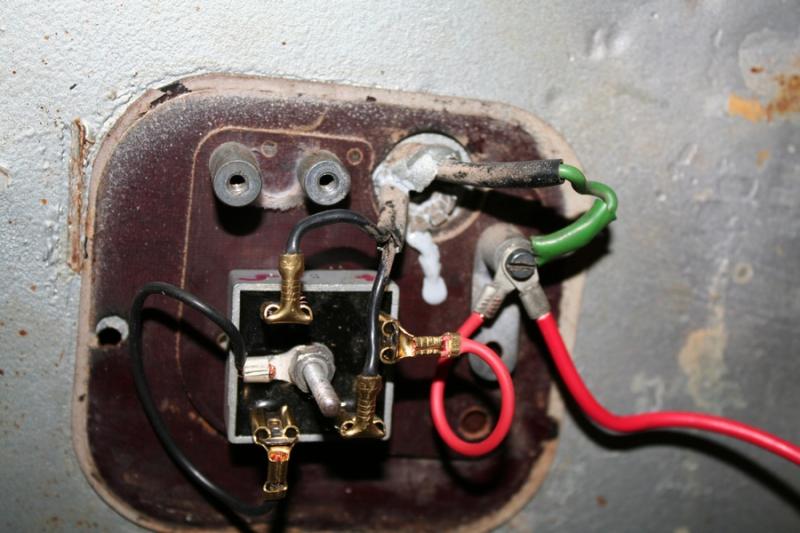

Sei sicuro che sia collegato correttamente? Non vedo sul raddrizzatore l'angolo smussato.
Se guardi il manuale che c'ê nella home di VR vedi subito..
Per caso hai provato la continuità dei.2 neri che escono dal telaio col tester. Per come sono collegati c'è solo la bobina in mezzo quindi la continuità fi deve essere ed essere buona. Io avevo una saldatura saltata in un dei due neri e non caricavo mai la batteria..
Inviato dal mio ST26i con Tapatalk 2
ma i due fili neri che vengono dallo statore, e vanno all'ingresso alternata del ponte, hanno l'isolamento rovinato oppure è un effetto della foto? Se hanno l'isolamento rovinato, sarebbe opportuno sostituirli.

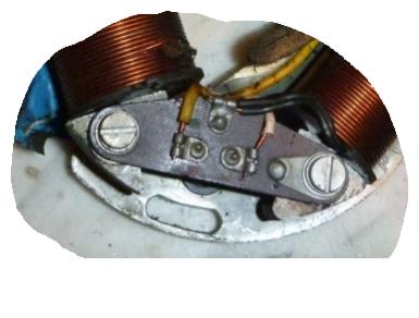

Hehe immaginavo, cmq ripeto le saldature sono ok, le ho verificate tutte col tester ,sono un tecnico e lavoro in un centro assistenza quindi ho l'occhio allenato per le saldature.
Franco, mi pare ma non vorrei sbagliarmi che i colori non corrispondono nella basetta..domani cerco qualche foto della mia e faccio un confronto..
Ecco qui la foto del mio statore montato, il mio lavoro non è saldare come puoi notare, la cosa che mi lascia perplesso è il colore dei fili che arrivano alla basetta, quello rosso che si vede nel mio statore in realtà è un nero.
