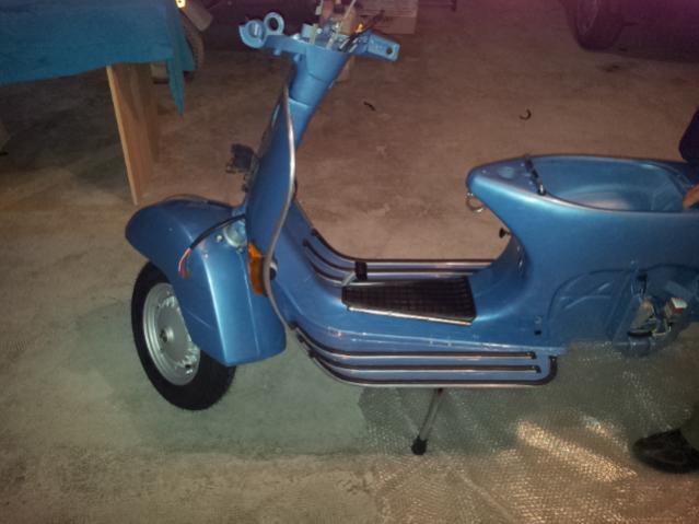

pit357 Inviato Maggio 17, 2013 Inviato Maggio 17, 2013 Da ieri ho ufficialmente iniziato a sistemare il px che per chi l'ha visto avevo presentato nelle discussioni di "Le nostre vespa", l'idea sarebbe quella di smontarlo completamente e portare il telaio a sabbiare e poi riverniciare,avrò un amico molto più esperto di me che mi aiuterà dove io non arrivo e soprattutto si occuperà del motore,però sicuramente avrò bisogno anche del vostro aiuto qui sul forum...sempre che vogliate darmelo !! per ora ho smontato serbatoio,bauletto porta oggetti,frecce,faro posteriore, gancio sotto sella, tappetino centrale sopra il tunnel,ganci interni delle chiappone,mascherina in plastica davanti lo scudo e il clacson. a questo punto vi allego sotto qualche foto e avrei qualche domanda da fare. 1) io sono dell'idea di sabbiare,secondo voi è necessario? nel caso in cui la faccio sabbio tutto(portaoggetti,manubrio,serbatoiocerchi,forcella ecc.) o solo il telaio?? 2) togliendo il tappetino centrale che sta sopra il tunnel ho scoperto che per fissarlo oltre ai listelli con le viti gli era stata messa una colla per tenerlo sul telaio,ma è normale sta cosa?? 3) ho provato a smontare il coprimanubrio, ho tolto le viti ma non viene su perchè ci sono tutti i fili che lo tengono,che devo fare?? 0 Cita
Vespa 50 L Inviato Maggio 18, 2013 Inviato Maggio 18, 2013 Fai qualche foto più dettagliata del sotto pedana perché se le impressioni sono le stesse che mi sono fatto guardando queste che hai postato, per me stai facendo una caz...ta a riverniciarla.... 0 Cita
pit357 Inviato Maggio 18, 2013 Autore Inviato Maggio 18, 2013 Domani le faccio,perchè dici che è na ca.....??? 0 Cita
Vespa 50 L Inviato Maggio 18, 2013 Inviato Maggio 18, 2013 Domani le faccio,perchè dici che è na ca.....??? Perché secondo me sta messa bene! 0 Cita
pit357 Inviato Maggio 18, 2013 Autore Inviato Maggio 18, 2013 mmmm domani la finisco di smontare tutta e faccio altre foto e le metto!! 0 Cita
snaicol Inviato Maggio 18, 2013 Inviato Maggio 18, 2013 (modificato) Per smontare il coprimanubrio basta spingere verso l'alto il cavo del contachilometri che parte dalla ruota. Se prendi il cavo e lo spingi verso l'interno della forcella (devi vedere sotto il parafando) vedrai che il cupolotto si alza (ovviamente a viti tolte) Al di la della scelta che hai preso, che rispetto, cioè di verniciarla, da come si presenta in foto non mi spinge a dirti che è necessaria una sabbiatura. Ovviamente possono esserci altre considerazioni da fare..che non è forse questo il caso.....Molte carrozzerie, che fanno questi "restauri" per fare ciccia, perdono poco tempo a preparate la lamiera per la verniciatura, lasciano quindi la possibilità che rimanga un po di ruggine in qualche punto che poi viene semplicemente coperto con stucco (proprio su pedane o sotto pedane)...Con la sabbiatura quindi si è sicuri di una buona pulizia del telaio, quando appunto non conosciamo le modalità di lavoro di queste carrozzerie. Se però questo lavoro lo fai con un amico, sarete certi di fare un buon lavoro, potendo quindi escludere la sabbiatura. inoltre 1) eventualmente puoi fare solo il telaio 2)è normale 3)vedi inizio risposta Nicola Modificato Maggio 18, 2013 da snaicol 0 Cita

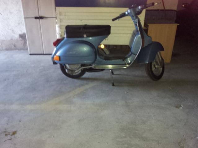

pit357 Inviato Maggio 19, 2013 Autore Inviato Maggio 19, 2013 (modificato) come promesso dopo aver passato la domenica in garage ecco i risultati,la vespa evidentemente è stata riverniciata lasciandola montata perchè si vede il color sabbia dietro il motore, adesso si può dire che è quasi tutta a pezzi Successivamente la porterò dal carrozziere,vi volevo chiedere una cosa,sto iniziando a farmi una lista di tutto ciò che è rotto e da buttare così lo ricompro,vorrei cercare di riuscire a tenere quello che si può,oggetti tipo ganci interni,gancio appendiborse,viti,bulloni cosa mi consigliate di fare? c'è un prodotto per lavarli bene e lucidarli e farli tornare a brillare?? Modificato Maggio 19, 2013 da pit357 0 Cita
