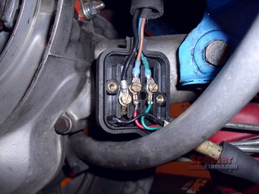

weber Inviato Febbraio 5, 2013 Autore Inviato Febbraio 5, 2013 grazie per la risposta ma alcune domande: per massa buona del motore intendi dove si connettono i cavi neri nella scatola dei contatti o su un punto dei carter??? per continuità io intendo(forse mi sbaglio) mettere nel tester su prova diodi e vedere se suona per vedere se passa corrente. in sotanza: col tester controllo tra saldatura sul condensatore e: -filo rosso nella scatola dei connettori -dove mi parte il cavo che va alla bobina AT (che è connesso con il nero) - filo rosso matassa del telaio non capisco cosa intendi. posetro la foto della scatola delle connessioni in modo da essere piu chiaro. 0 Cita
weber Inviato Febbraio 5, 2013 Autore Inviato Febbraio 5, 2013 ecco la foto delle connessioni il cavo che va alla bobina esterna è quello nero che si collega con quello nero dell 'impianto e con quello dello statore nero 0 Cita
sartana1969 Inviato Febbraio 5, 2013 Inviato Febbraio 5, 2013 (modificato) ecco la foto delle connessioni il cavo che va alla bobina esterna è quello nero che si collega con quello nero dell 'impianto e con quello dello statore nero ECCO DOV'E' LA MINCHIATA che hai fatto il NERO che da quella scatola ti va verso la bobina lo devi collegare IN PARALLELO con: IL MARRONE che ti viene dallo statore (è il cavo che parte dalle puntine) IL ROSSO che ti viene dalla matassa dei cavi dal telaio. tu ora ti sei collegato A MASSA!!! vai e spostalo, vedrai che la scintilla ci sarà Modificato Febbraio 5, 2013 da sartana1969 0 Cita
weber Inviato Febbraio 5, 2013 Autore Inviato Febbraio 5, 2013 davvero???? allora in poche parole il cavo nero che va alla bobina va collegato con il marrone e rosso???? 0 Cita
emmeci Inviato Febbraio 5, 2013 Inviato Febbraio 5, 2013 davvero???? allora in poche parole il cavo nero che va alla bobina va collegato con il marrone e rosso???? Si, il marrone arriva presumo dallo statore (puntine) mentre il rosso viene dal pulsante di spegnimento (che porta a massa così la vespa si spegne) 0 Cita
weber Inviato Febbraio 5, 2013 Autore Inviato Febbraio 5, 2013 avevate ragione!!!!!! la corrente è arrivata grazie per l'aiuto!!!!!!!! ora mi manca soltanto il comparatore per fare la regolazione anticipo anche se non mi è chiarissimo 0 Cita
