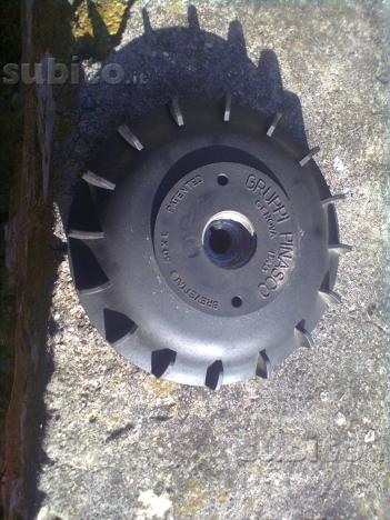

Farinos Inviato Gennaio 13, 2013 Autore Inviato Gennaio 13, 2013 Per quanto riguarda il volano piu' leggero, il meccanico ne ha uno per APE 50 (a costo 0)... Quello con la ghiera per intenderci. Potrei montare quello? Non so se un 6 poli o un 4 poli... Nel primo caso non andrebbe bene, visto che ho l'accensione originale a 4 poli. Che ne pensate? 0 Cita
specialino97 Inviato Gennaio 13, 2013 Inviato Gennaio 13, 2013 buana sera , visto che farinos da quanto sto capendo vuole una espa ma non si vuole svenare proprio come a me, ho visto la simonini down e forward, costa poco e mi hanno detto che è parecchio meglio della d e f, mi hanno detto che ha gli stessi alti e dei buoni medio e bassi a differenza della sorella d e f,poi ho sentito che è molto più contenuta come rumore rispetto alla d e f, insomma adesso vorrei solo un opinione di chi l' ha provata, certo una espa da 150 nuova non può essere chi sa cosa però potrebbe interessare a qualcuno che non ha voglia di spendere i suoi risparmi in marmitte, che ne dite? la d e f la escudo per il rumore, non la monto neanche se regalata. 0 Cita
specialino97 Inviato Gennaio 13, 2013 Inviato Gennaio 13, 2013 Per quanto riguarda il volano piu' leggero, il meccanico ne ha uno per APE 50 (a costo 0)... Quello con la ghiera per intenderci. Potrei montare quello? Non so se un 6 poli o un 4 poli... Nel primo caso non andrebbe bene, visto che ho l'accensione originale a 4 poli. Che ne pensate? comunque le pk xl nascono 4 poli, se non sbaglio invece i successivi modelli (hp,v) sono 6 poli 0 Cita
