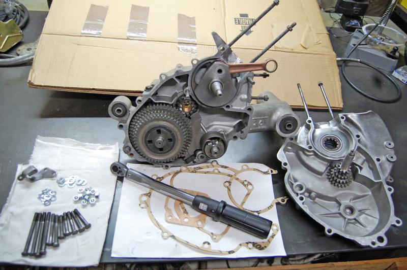

ruggero Inviato Febbraio 12, 2013 Autore Inviato Febbraio 12, 2013 (modificato) Siamo in corso di rimontaggio. Campana in fase di tiraggio in sede con il sartana-tool: Carter farciti e pronti da richiudere. Ho ancora un dubbio sul gioco del cambio, appena risolvo chiudo. Seguiranno aggiornamenti Modificato Febbraio 12, 2013 da ruggero 0 Cita

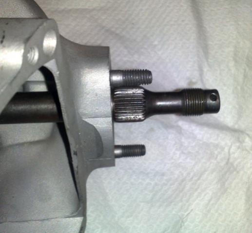

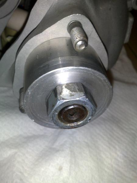

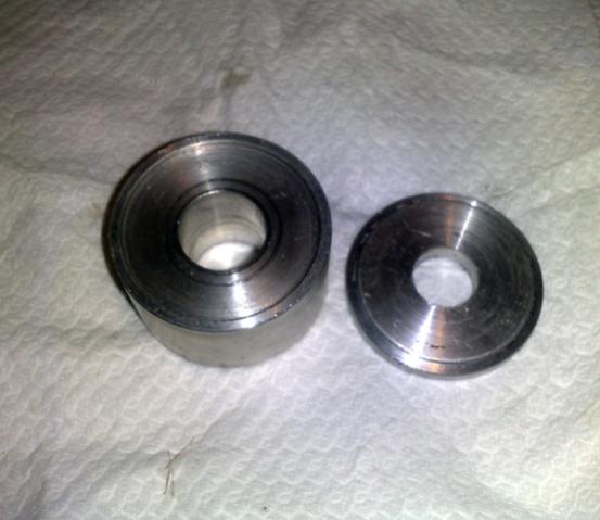

BERGO Inviato Febbraio 13, 2013 Inviato Febbraio 13, 2013 ok hai fatto bene allora.... Io per inserire l'albero del cambio faccio così: -metto il cuscinetto nel carter - infilo l'albero delle marce a mano fin dove arriva - inserisco nel perno un tampone di alluminio pieno (pezzo grande) che è forato al centro e che appoggia sul carter e tiene bloccato il cuscinetto. - avvito il dado del mozzo ruota e inizio ad avvitare - vado avanti finchè non arriva a pacco il filetto, dopo di chè inserisco un'altra rondella di alluminio a battuta sopra e finisco di tirare l'albero in 2 minuti hai fatto tutto e perfettamente.... questo è lo schema dell'estrattore.... se non hai capito come funziona ti faccio 2 foto.... per me è un attrezzo molto utile... Altra cosa: perchè dalla via che c'eri non hai messo una biella da 105? il motore sarebbe andato meglio e si sarebbe usurato meno.... 0 Cita
sartana1969 Inviato Febbraio 13, 2013 Inviato Febbraio 13, 2013 ok hai fatto bene allora.... Io per inserire l'albero del cambio faccio così: -metto il cuscinetto nel carter - infilo l'albero delle marce a mano fin dove arriva - inserisco nel perno un tampone di alluminio pieno (pezzo grande) che è forato al centro e che appoggia sul carter e tiene bloccato il cuscinetto. - avvito il dado del mozzo ruota e inizio ad avvitare - vado avanti finchè non arriva a pacco il filetto, dopo di chè inserisco un'altra rondella di alluminio a battuta sopra e finisco di tirare l'albero in 2 minuti hai fatto tutto e perfettamente.... questo è lo schema dell'estrattore.... se non hai capito come funziona ti faccio 2 foto.... per me è un attrezzo molto utile... Altra cosa: perchè dalla via che c'eri non hai messo una biella da 105? il motore sarebbe andato meglio e si sarebbe usurato meno.... e bravo Bergo - sai che con 2 flangettine facili facili fai anche l'estrattore per togliere l'albero del cambio dal cuscinetto, vero? 0 Cita
BERGO Inviato Febbraio 13, 2013 Inviato Febbraio 13, 2013 e bravo Bergo perchè dici che non vada bene come faccio io? 0 Cita
ruggero Inviato Febbraio 13, 2013 Autore Inviato Febbraio 13, 2013 questo è lo schema dell'estrattore.... se non hai capito come funziona ti faccio 2 foto In effetti forse con le foto si capirebbe meglio Altra cosa: perchè dalla via che c'eri non hai messo una biella da 105? il motore sarebbe andato meglio e si sarebbe usurato meno.... Non so cosa sia una biella da 105. Ho fatto reimbiellare l'albero in rettifica e la biella l'hanno fornita loro. 0 Cita

sartana1969 Inviato Febbraio 14, 2013 Inviato Febbraio 14, 2013 perchè dici che non vada bene come faccio io? era veramente un BRAVO per l'ingegno e per l'utensile. io ti davo un suggerimento per ampliarne l'uso... dopo ti schizzo l'idea 0 Cita

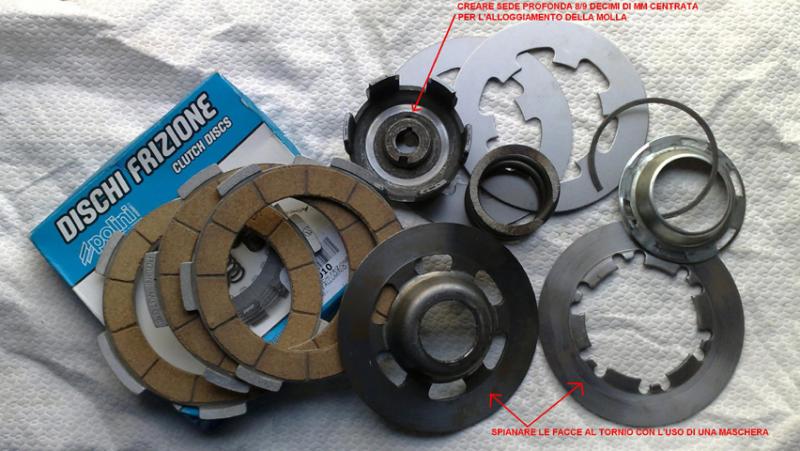

BERGO Inviato Febbraio 14, 2013 Inviato Febbraio 14, 2013 Adesso dai una occhiata alla frizione dalla via che ci sei: 0 Cita

BERGO Inviato Febbraio 15, 2013 Inviato Febbraio 15, 2013 Dove ti procuri il materiale per realizzare quei bellissimi gadget? Ti appoggi a qualcuno per la realizzazione? Bhè il materiale solitamente è alluminio o acciaio, quindi lo trovi quasi ovunque... mentre per le cose che ti ho fatto vedere, a parte la basetta, serve un normale tornio.... Mi raccomando la frizione curala a modo e fai come in foto che sicuramente andrà bene (oltre a durare di più)! 0 Cita
