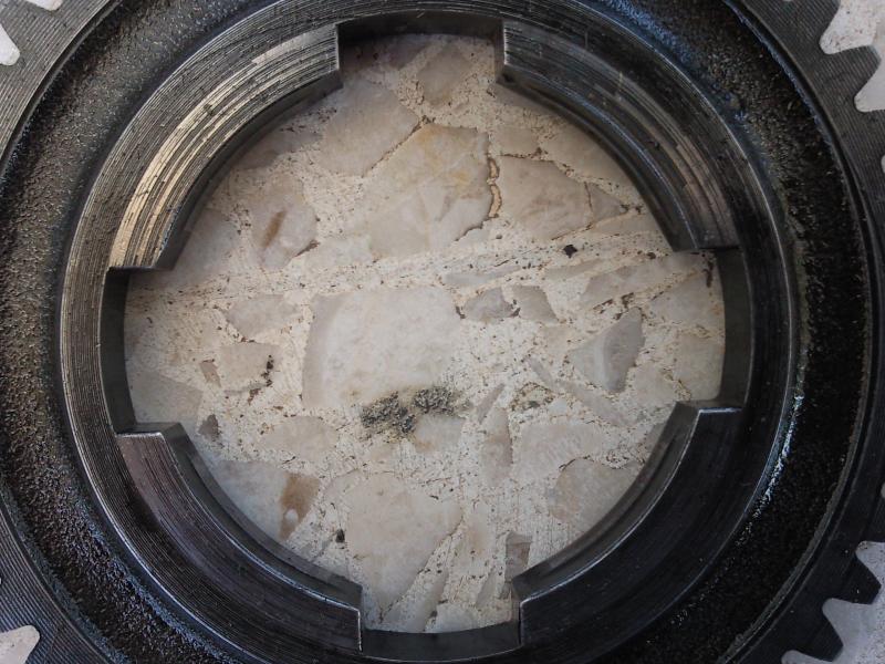

Albyfenix Inviato Dicembre 15, 2012 Autore Inviato Dicembre 15, 2012 (modificato) ho continuato con la spazzola metallica, ma ci mettevo un'ora per togliere una macchietta, quindi seguendo il consiglio di iena ho comprato la spazzola di ottone per il trapano e in 5 min ho fatto progressi da gigante! 2 cose però: nel lato frizione, si è graffiato un pochino, e non riesco a pulire la zona intorno, visto che è una zona molto piccola e un po' incavata nel lato volano, togliendo lo sporco è uscito fuori questo: mi devo preoccupare? mi sa che coincide con il nero dell'albero (prima foto post 122 http://www.vesparesources.com/tuning-smallframe/54714-dubbio-se-elaborare-5.html#post828862) aggiungo: posso usare sempre il trapano per pulire il bordo dei carter (dove si mette la guarnizione) e in generale dove si mettono le guarnizioni? (staccandole della carta è rimasta attaccata al carter) all'interno del carter invece sono spugna e benzina? per sartana: gli innesti sono questi 4 cubi in alto ai quattro bracci della crociera? http://www.vespa-servizio.com/wp-content/uploads/2007/11/crocera-drt-vespa.jpg Modificato Dicembre 15, 2012 da Albyfenix 0 Cita
sartana1969 Inviato Dicembre 15, 2012 Inviato Dicembre 15, 2012 ho continuato con la spazzola metallica, ma ci mettevo un'ora per togliere una macchietta, quindi seguendo il consiglio di iena ho comprato la spazzola di ottone per il trapano e in 5 min ho fatto progressi da gigante!2 cose però: nel lato frizione, si è graffiato un pochino, e non riesco a pulire la zona intorno, visto che è una zona molto piccola e un po' incavata nel lato volano, togliendo lo sporco è uscito fuori questo: mi devo preoccupare? mi sa che coincide con il nero dell'albero (prima foto post 122 http://www.vesparesources.com/tuning-smallframe/54714-dubbio-se-elaborare-5.html#post828862) [ATTACH=CONFIG]120971[/ATTACH][ATTACH=CONFIG]120970[/ATTACH] aggiungo: posso usare sempre il trapano per pulire il bordo dei carter (dove si mette la guarnizione) e in generale dove si mettono le guarnizioni? (staccandole della carta è rimasta attaccata al carter) all'interno del carter invece sono spugna e benzina? per sartana: gli innesti sono questi 4 cubi in alto ai quattro bracci della crociera? http://www.vespa-servizio.com/wp-content/uploads/2007/11/crocera-drt-vespa.jpg ma prendi un po' di coraggio, acquista sicurezza usi un utensile e vedi che non graffia? va bene su parti che devono fare tenuta! se graffia non va bene per le parti che devono fare tenuta. Se hai dubbi, paglietta e olio di gomito @ te: si, sono loro 0 Cita

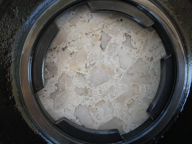

Albyfenix Inviato Dicembre 17, 2012 Autore Inviato Dicembre 17, 2012 quindi per quella sorta di "buccia d'arancia" nella seconda foto non c'è da preoccuparsi? intanto ho finito di pulire e appena posso monto i cuscinetti (per inserirli li ungo con olio sae30 pulito?) quando torno a casa metto anche una foto della crociera per vedere se ho fatto bene o devo limare ancora (la molla spingisfere la trovo sempre da un ricambista? normale o rinforzata?) domani vado a prendere il 102 dr e la campana 22/63 (il ricambista ha rms con parastrappi, nell'inserzione ha scritto "per VESPA 50-90 PK", ma la campana sempre una è, quindi dovrebbe andar bene anche per la mia special?) 0 Cita
Albyfenix Inviato Dicembre 17, 2012 Autore Inviato Dicembre 17, 2012 cambio di programma vado tra un po' a prendere i ricambi campana va bene? molla crociera normale o rinforzata? ecco la foto della crociera, scusate se sono sfocate, ma la digitale ce l'ha mio fratello 0 Cita
