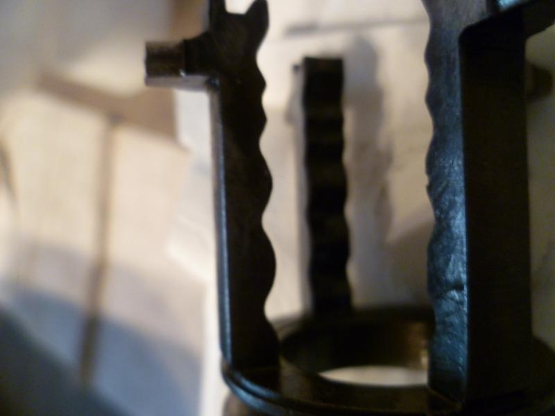

iena Inviato Novembre 21, 2012 Inviato Novembre 21, 2012 al volano devo fare fare la filettatura, ma al cono dell'albero no? (non è quello dove si stringe il dado e l'estrattore?) No, il filetto lo fai solo sul volano. L'albero non lo devi toccare. Hai presente com'è l'estrattore del volano? per l'albero quindi che mi consigli di fare? Sostituire la bronzina (il problema fammi capire è che nella prima foto l'albero appare "bruciato") o comprarne uno nuovo anticipato? (l'albero anticipato va bene sia se dovessi montare l'85 pinasco sia per 102dr? Aumenta i consumi per la velocità? Perchè quello che cerco da questo motore è coppia non velocità max) La bronzina sembra consumata. Non so se si possa sostituire. Io direi che o lo fai reimbiellare o prendi un albero nuovo. Anticipato o meno dipende da quello che vuoi fare il cuscinetto "esteticamente" è perfetto, non ho altri metodi per valutarlo ho fatto una foto: [ATTACH=CONFIG]119932[/ATTACH] Lascia stare e cambialo, ormai l'hai tolto... 0 Cita

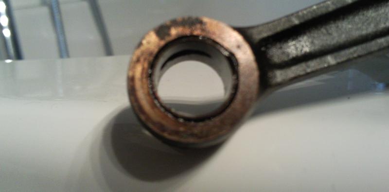

Albyfenix Inviato Novembre 21, 2012 Autore Inviato Novembre 21, 2012 No, il filetto lo fai solo sul volano. L'albero non lo devi toccare. Hai presente com'è l'estrattore del volano? La bronzina sembra consumata. Non so se si possa sostituire. Io direi che o lo fai reimbiellare o prendi un albero nuovo. Anticipato o meno dipende da quello che vuoi fare Lascia stare e cambialo, ormai l'hai tolto... aspetta quindi capivo male io, l'estrattore si avvita sul volano? Stessa cosa per il dado? (o questo si avvita sul cono dell'albero ma non è un problema se rimonto il 14?) come dicevo prima vorrei un motore che abbia una buona coppia, velocità max 70 circa (anche perchè i freni della vespa sono quello che sono!) ma con consumi sempre ridotti mettere un albero anticipato ho letto che fa alzare i consumi, ma ne vale la pena? Inoltre leggevo che sempre meglio anticipare l'originale piaggio che comprarne uno già anticipato magari vedo se si può cambiare solo la bronzina visto che la biella mi sembra a posto, ma in caso reimbiellandola sostituiscono anche la bronzina? Se dovessi anticiparlo (cosa che ovviamente non ho mai fatto e non so se me la sento) lo fanno sempre al centro rettifiche? Ed economicamente conviene? la mia idea di elaborazione era 102 dr (o l'85 pinasco che ho trovato nel blocco), 19 phbg, 22/63 (risulterebbe lunga con 85 vero?), marmitta padellino sito o siluro, niente lavori al cilindro o ai carter per il cuscinetto: ora che è rimasto attaccato all'albero come lo tolgo? sotto non c'è abbastanza spazio per fare leva con un cacciavite e non posso tirarlo con una pinza essendo rotondo 0 Cita
iena Inviato Novembre 21, 2012 Inviato Novembre 21, 2012 aspetta quindi capivo male io, l'estrattore si avvita sul volano? Stessa cosa per il dado? (o questo si avvita sul cono dell'albero ma non è un problema se rimonto il 14?) L'estrattore ha un filetto esterno e si avvita sul volano, il filetto va fatto dove c'è la sede del seeger per capirsi. Il dado che tiene il volano si avvita sull'albero, ma l'albero non va modificato, tieni quello che hai, dado compreso come dicevo prima vorrei un motore che abbia una buona coppia, velocità max 70 circa (anche perchè i freni della vespa sono quello che sono!) ma con consumi sempre ridotti max 70 km/h... ti basta un 102cc montato senza raccordare e con una rapportatura media. Col 130 malossi altro che 70Km/h mettere un albero anticipato ho letto che fa alzare i consumi, ma ne vale la pena? Inoltre leggevo che sempre meglio anticipare l'originale piaggio che comprarne uno già anticipato Vero tutto, ma i consumi vanno in proporzione a quanto acceleri, al carburatore e alla primaria che metti magari vedo se si può cambiare solo la bronzina visto che la biella mi sembra a posto, ma in caso reimbiellandola sostituiscono anche la bronzina? La biella la cambiano e non ti mettono più quelle a bronzina ma con la gabbia a rulli Se dovessi anticiparlo (cosa che ovviamente non ho mai fatto e non so se me la sento) lo fanno sempre al centro rettifiche? Ed economicamente conviene? Economicamente di per se elaborare NON è mai conveniente ... dipende tutto da cosa hai in mente la mia idea di elaborazione era 102 dr (o l'85 pinasco che ho trovato nel blocco), 19 phbg, 22/63 (risulterebbe lunga con 85 vero?), marmitta padellino sito o siluro, niente lavori al cilindro o ai carter Per la primaria aspetta che qualcuno ti dica, per il resto direi che ci siamo per il cuscinetto: ora che è rimasto attaccato all'albero come lo tolgo? sotto non c'è abbastanza spazio per fare leva con un cacciavite e non posso tirarlo con una pinza essendo rotondo Serve un piccolo estrattore a 3 bracci 0 Cita
sartana1969 Inviato Novembre 21, 2012 Inviato Novembre 21, 2012 al volano devo fare fare la filettatura, ma al cono dell'albero no? (non è quello dove si stringe il dado e l'estrattore?) il cono è la parte di presa - non va toccato: per usare l'estrattore lo avviti al volano e avviti la vite presente nell'estrattore - questa spinge sull'asse filettato dell'albero dove precedentemente era montato il dado, dado che deve essere SMONTATO quando usi l'utensile "estrattore" apposito per l'albero quindi che mi consigli di fare? Sostituire la bronzina (il problema fammi capire è che nella prima foto l'albero appare "bruciato") o comprarne uno nuovo anticipato? (l'albero anticipato va bene sia se dovessi montare l'85 pinasco sia per 102dr? Aumenta i consumi per la velocità? Perchè quello che cerco da questo motore è coppia non velocità max) la bronzina si cambia - costa 5-10 euro // per valutare se quella del tuo piede di biella è buona, la bronzina deve essere ben piantata nella sua sede, non deve presentare scaldate e, prova più importante, non deve consentire giochi radiali allo spinotto del pistone - per far la prova usa uno spinotto nuovo o non consumato (puoi usare lo spinotto del tuo vecchio pistone nella parte che non ha lavorato con la biella) - un albero nuovo ti leva tutti i dubbi - l'albero anticipato ti da prestazioni migliori su tutto l'arco: se il tuo problema sono i consumi, in generale, o vai con un filo di gas o rimonti il 50 il cuscinetto "esteticamente" è perfetto, non ho altri metodi per valutarlo ho fatto una foto: [ATTACH=CONFIG]119932[/ATTACH] se la tua capacità di valutazione del cuscinetto è solamente estetica, cambialo per toglierlo da lì blocca il multiplo in morsa (lo blocchi nel suo asse, con due pezzi di legno per non rovinarlo) e con due cacciaviti a taglio fai leva e togli il cuscinetto codice cuscinetto 6200 tutto chiaro? 0 Cita
Albyfenix Inviato Novembre 21, 2012 Autore Inviato Novembre 21, 2012 tutto chiaro? si solo una cosa: non avendo esperienza non ho capito come fare la prova con lo spinotto poi questa cosa mi ha un po' confuso, la bronzina è quella zona dell'albero di forma sferica con due lati tagliati che a destra appare un po' bruciacchiata o è quel cerchietto in basso leggermente a destra? (vedi prima foto del post 122 http://www.vesparesources.com/tuning-smallframe/54714-dubbio-se-elaborare-5.html#post828862) sempre nel post 122 nell'ultima foto (dove stava l'albero) pulisco con benzina? (in generale pulisco i carter così?) iena putroppo lo spazio tra il cuscinetto e la base del multiplo è davvero poco quindi non credo che i bracci dell'estrattore ci entrerebbero in realtà ho già provato a mettere un cacciavite, ma lo spazio è sempre così poco che appena faccio un po' di leva la punta scappa magari ci riprovo mettendolo più in fondo, ma non rischio di graffiare o rovinare la base del multiplo? per l'albero anticipato: chiaro che i consumi aumentano, ma visto che non sono interessato alla velocità volevo sapere se mi conviene lo stesso anticipare o no. Se anticipando guadagno 10 km/h e aumentano i consumi preferisco non anticipare allora. Se aumenta la ripresa allora si può fare, ma dipende dall'aumento (se è poco preferisco allora lasciarlo sempre originale) 0 Cita
sartana1969 Inviato Novembre 22, 2012 Inviato Novembre 22, 2012 @ bronzina e quadruplo, guarda i file @ albero: è impossibili quantificarti PRIMA se consuma di più e quanto di più: dipende da molti fattori. Se hai tutti questi dubbi, lascia il mondo come sta - fai comunque BENE tutti i controlli sull'albero!!! albero 50 - cono 19 Model (1).pdf albero 50 - cono 19 Model (2).pdf QUADRUPLO.pdf 0 Cita

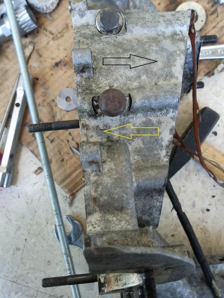

Albyfenix Inviato Novembre 26, 2012 Autore Inviato Novembre 26, 2012 ho tolto il cuscinetto albero frizione, gli altri due li ho tolti un po' dalla sede ma sono belli duri, per conferma bisogna battere dal lato opposto rispetto questa foto? http://img257.imageshack.us/img257/557/dscf1817r.jpg (cioè dall'esterno all'interno?), quindi il cuscinetto dove stava la ruota deve uscire dal "buco" (vedendo la foto il cuscinetto è molto in profondità, dall'esterno invece è quasi in superficie) il cuscinetto albero volano invece non vuole saperne di uscire, martellate a volontà e ho riscaldato il carter con un fono potente, ma niente inoltre un parere su albero e crociera? 0 Cita
sartana1969 Inviato Novembre 26, 2012 Inviato Novembre 26, 2012 ho tolto il cuscinetto albero frizione, gli altri due li ho tolti un po' dalla sede ma sono belli duri, per conferma bisogna battere dal lato opposto rispetto questa foto? http://img257.imageshack.us/img257/557/dscf1817r.jpg (cioè dall'esterno all'interno?), quindi il cuscinetto dove stava la ruota deve uscire dal "buco" (vedendo la foto il cuscinetto è molto in profondità, dall'esterno invece è quasi in superficie)il cuscinetto albero volano invece non vuole saperne di uscire, martellate a volontà e ho riscaldato il carter con un fono potente, ma niente inoltre un parere su albero e crociera? a me sembra che tu voglia crearti dei problemi ma porca miseria, se un cuscinetto lo devi infilare da qualche parte, il diametro della sede sarà pari (salvo qualche centesimo) a quello dell'esterno del cuscinetto ma non vedi che le sedi del cuscinetto della campana e dell'asse ruota, dal lato dove li mostri in foto, sono PIU' PICCOLI - sarà dalla parte più piccola che dovrai menare - oltretutto in quello della campana C'E' UN SEEGER di fermo.... cazzarola, ve bene l'aiuto ma facciamo lavorare il cervello 0 Cita
Albyfenix Inviato Novembre 26, 2012 Autore Inviato Novembre 26, 2012 a me sembra che tu voglia crearti dei problemima porca miseria, se un cuscinetto lo devi infilare da qualche parte, il diametro della sede sarà pari (salvo qualche centesimo) a quello dell'esterno del cuscinetto ma non vedi che le sedi del cuscinetto della campana e dell'asse ruota, dal lato dove li mostri in foto, sono PIU' PICCOLI - sarà dalla parte più piccola che dovrai menare - oltretutto in quello della campana C'E' UN SEEGER di fermo.... cazzarola, ve bene l'aiuto ma facciamo lavorare il cervello scusa se non ho mai aperto un motore... quindi mi stai dicendo che ho estratto il cuscinetto albero frizione dall'altro lato? (a scanso di equivoci i cuscinetti devono uscire seguendo la freccia nera o quella gialla?) 0 Cita
sartana1969 Inviato Novembre 26, 2012 Inviato Novembre 26, 2012 scusa se non ho mai aperto un motore...quindi mi stai dicendo che ho estratto il cuscinetto albero frizione dall'altro lato? (a scanso di equivoci i cuscinetti devono uscire seguendo la freccia nera o quella gialla?) Nel tuo #133# tu dici ho tolto il cuscinetto albero frizione, gli altri due li ho tolti un po' dalla sede ma sono belli duri, per conferma bisogna battere dal lato opposto rispetto questa foto? http://img257.imageshack.us/img257/557/dscf1817r.jpg (cioè dall'esterno all'interno?), quindi il cuscinetto dove stava la ruota deve uscire dal "buco" (vedendo la foto il cuscinetto è molto in profondità, dall'esterno invece è quasi in superficie) il cuscinetto albero volano invece non vuole saperne di uscire, martellate a volontà e ho riscaldato il carter con un fono potente, ma niente il cuscinetto di banco l'hai giatolto, E' EVIDENTE che si parla degli altri 2 a scanso di equivoci prendi il calibro, il flessometro, il cuscinetto che hai tolto (sono tutti Ø47 esterni) e prova a capire il verso per toglierli abbi pazienza e perdona la schiettezza: qui non c'entra il fatto che tu non abbia mai aperto un motore - si tratta solo di pensare un po'. E' come se io ti dovessi dire come va montato un cesso sul suo scarico......dato lo scarico, c'è solo un verso 0 Cita
Albyfenix Inviato Novembre 26, 2012 Autore Inviato Novembre 26, 2012 Nel tuo #133# tu diciho tolto il cuscinetto albero frizione, gli altri due li ho tolti un po' dalla sede ma sono belli duri, per conferma bisogna battere dal lato opposto rispetto questa foto? http://img257.imageshack.us/img257/557/dscf1817r.jpg (cioè dall'esterno all'interno?), quindi il cuscinetto dove stava la ruota deve uscire dal "buco" (vedendo la foto il cuscinetto è molto in profondità, dall'esterno invece è quasi in superficie) il cuscinetto albero volano invece non vuole saperne di uscire, martellate a volontà e ho riscaldato il carter con un fono potente, ma niente il cuscinetto di banco l'hai giatolto, E' EVIDENTE che si parla degli altri 2 a scanso di equivoci prendi il calibro, il flessometro, il cuscinetto che hai tolto (sono tutti Ø47 esterni) e prova a capire il verso per toglierli abbi pazienza e perdona la schiettezza: qui non c'entra il fatto che tu non abbia mai aperto un motore - si tratta solo di pensare un po'. E' come se io ti dovessi dire come va montato un cesso sul suo scarico......dato lo scarico, c'è solo un verso ho misurato e (se la poca luce non mi ingannato) la parte più piccola è guardando dall'interno (come nella foto del post 133) quindi bisognerebbe battere dall'interno all'esterno del carter ma quindi io che ho uscito il cuscinetto albero frizione dal lato opposto ho fatto danno? o questo è come quello lato volano che si esce dall'esterno all'interno? Posso aver rovinato la sede? p.s. scusami per le domande davvero banali ma vorrei cercare di fare meno casini possibili, cosa che a quanto pare non mi è riuscita... 0 Cita
sartana1969 Inviato Novembre 26, 2012 Inviato Novembre 26, 2012 ho misurato e (se la poca luce non mi ingannato) la parte più piccola è guardando dall'interno (come nella foto del post 133) quindi bisognerebbe battere dall'interno all'esterno del carterma quindi io che ho uscito il cuscinetto albero frizione dal lato opposto ho fatto danno? o questo è come quello lato volano che si esce dall'esterno all'interno? Posso aver rovinato la sede? p.s. scusami per le domande davvero banali ma vorrei cercare di fare meno casini possibili, cosa che a quanto pare non mi è riuscita... il cuscinetto di banco lato frizione si toglie, menando da fuori verso dentro (previa asportazione del seeger) il cuscinetto della campana si toglie, menando da dentro verso fuori (previa asportazione del seeger) il cuscinetto dell'asse ruota si toglie, menando da dentro verso fuori. il suo fermo, una volta montato, è il piatto ganasce. 0 Cita
Albyfenix Inviato Novembre 26, 2012 Autore Inviato Novembre 26, 2012 il cuscinetto di banco lato frizione si toglie, menando da fuori verso dentro (previa asportazione del seeger)il cuscinetto della campana si toglie, menando da dentro verso fuori (previa asportazione del seeger) il cuscinetto dell'asse ruota si toglie, menando da dentro verso fuori. il suo fermo, una volta montato, è il piatto ganasce. ti ringrazio infinitamente, sono riuscito con poche martellate a fare uscire gli altri 2 (menomale non ho rovinato niente) ora mi mancano le ultime 3 cose da smontare: il cuscinetto da banco lato volano che ho riscaldato e menato parecchio ma non si vuole muovere la gabbia a rullini perno ruota, che non vorrei rovinarla senza poi riuscire a farla uscire (visto che palli dice che non è sottoposta a tanta sollecitazione, posso lasciarla?) la spina conica del preselettore delle marce, ho battuto pesantemente usando una barra filettata dello stesso spessore della spina, ma non si smuove grazie ancora per la pazienza 0 Cita
sartana1969 Inviato Novembre 26, 2012 Inviato Novembre 26, 2012 ti ringrazio infinitamente, sono riuscito con poche martellate a fare uscire gli altri 2 (menomale non ho rovinato niente) Ora mi mancano le ultime 3 cose da smontare: Il cuscinetto da banco lato volano che ho riscaldato e menato parecchio ma non si vuole muovere ti metti a sedere, ti metti il carter sulle cosce - proteggi le cosce con degli stracci prendi la mazzetta, un tubo e mena, da fuori verso dentro se non esca, mena piu' forte la gabbia a rullini perno ruota, che non vorrei rovinarla senza poi riuscire a farla uscire (visto che palli dice che non è sottoposta a tanta sollecitazione, posso lasciarla?) se ha tutti i rulli e sono dritti, lasciala la spina conica del preselettore delle marce, ho battuto pesantemente usando una barra filettata dello stesso spessore della spina, ma non si smuove hai gia fatto danni se hai fatto della bava o se, menando, hai storto l'asse li' si da un colpo secco e ... Deve essere il colpo buono e' un pezzo balordo quello - se vuoi un consiglio falla togliere in rettifica grazie ancora per la pazienza prego 0 Cita

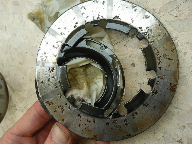

Albyfenix Inviato Novembre 27, 2012 Autore Inviato Novembre 27, 2012 nel frattempo ho aperto i dischi della frizione: i dischi esterni presentano dei punti di ruggine, quelli interni di metallo ancora più evidente cosa faccio? cambio tutti i dischi interni o anche quelli esterni (a questo punto prendo tutta la frizione nuova, costa circa 35-40€) 0 Cita
iena Inviato Novembre 27, 2012 Inviato Novembre 27, 2012 I dischi esterni li pulisci, quelli interni te li danno quando compri i dischi. Costo totale dei 3 dischi guarniti piu i due condotti circa 15 euro 0 Cita
Albyfenix Inviato Novembre 27, 2012 Autore Inviato Novembre 27, 2012 I dischi esterni li pulisci, quelli interni te li danno quando compri i dischi. Costo totale dei 3 dischi guarniti piu i due condotti circa 15 euro quei punti di ruggine li tolgo con la paglietta metallica? p.s. ho portato il carter in rettifica per la spina conica, domani è pronto, se non chiedo troppo mi servirebbe una considerazione sulla condizione dell'albero, della crociera e della gabbia a rullini perno ruota (post 132 e 141), grazie mille 0 Cita
iena Inviato Novembre 28, 2012 Inviato Novembre 28, 2012 quei punti di ruggine li tolgo con la paglietta metallica? Come vuoi, se hai la possibilità li puoi anche sabbiare p.s. ho portato il carter in rettifica per la spina conica, domani è pronto, se non chiedo troppo mi servirebbe una considerazione sulla condizione dell'albero, della crociera e della gabbia a rullini perno ruota (post 132 e 141), grazie mille Gabbia a rulli sta a posto. Nel post #132 non vedo le foto 0 Cita

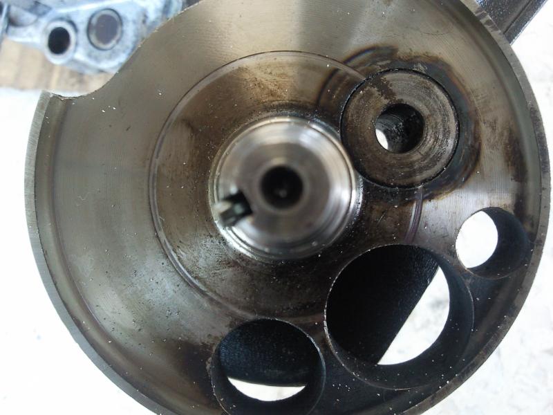

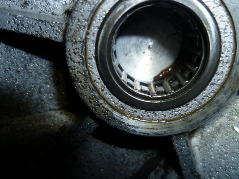

Albyfenix Inviato Novembre 28, 2012 Autore Inviato Novembre 28, 2012 Come vuoi, se hai la possibilità li puoi anche sabbiare Gabbia a rulli sta a posto. Nel post #132 non vedo le foto quindi quell'imperfezione è normale? (sembra un taglietto che interrompe l'anello) hai ragione le foto non si vedono, rimetto anche il testo: per l'albero: ho fatto la prova con lo spinotto e si muove proprio appena (non so quantificarlo forse mezzo mm forse meno, ma penso sia il gioco per farlo scorrere nell'occhia della biella no?) l'ho portato da un meccanico per un consulto e mi ha detto che è perfetto, al limite di cambiare lo spinotto (mi ha detto anche nessun problema per quelle che sembrano scaldate nella prima foto qui Dubbio se elaborare e in questa , stessa cosa per quella che sembra ruggine (a detta sua sporco, terza foto sempre dal link precedente, magari posso andare di spazzola mettalica e rimuoverla?) qui altre 2 foto più ravvicinate della bronzina ho smontato la crociera, non ho idea di come debba essere una crociera sana, ma questa non mi sembra che abbia denti saltati o altro, metto qualche foto, se ne servono altre le faccio 0 Cita
iena Inviato Novembre 28, 2012 Inviato Novembre 28, 2012 L'albero sta a posto (se ti ha detto che è perfetto mi fido di lui, non avendolo in mano non ti so dire di più). La foto della bronzina è sfuocata, ma dal poco che si vede non sembra messa male. Per la crociera vale lo stesso discorso della bronzina, anche se si vede che è usata. Per lo stato però non ti so aiutare più di tanto. Io la metterei su. 0 Cita
Albyfenix Inviato Novembre 28, 2012 Autore Inviato Novembre 28, 2012 L'albero sta a posto (se ti ha detto che è perfetto mi fido di lui, non avendolo in mano non ti so dire di più).La foto della bronzina è sfuocata, ma dal poco che si vede non sembra messa male. Per la crociera vale lo stesso discorso della bronzina, anche se si vede che è usata. Per lo stato però non ti so aiutare più di tanto. Io la metterei su. ti ringrazio, magari aspettiamo anche il parere di sartana per togliere ogni dubbio nel frattempo ho ritirato il carter dalla rettifica per togliere la spina conica al preselettore, il tizio non mi ha fatto neanche pagare, dice che era una cosa da niente ora entriamo nel campo elaborazione: come ho ripetuto più volte vorrei una vespa silenziosa e non sgamabile che arrivi sui 70 ma che abbia una buona ripresa (con un occhio sempre ai consumi) le idee erano 3: 85 pinasco con rapporti 16/68 carburatore 16/10 o 19/19 marmitta padellino o siluro (sarei sempre in fuorigiri?) 85 pinasco con rapporti 22/63 carburatore 16/10 o 19/19 marmitta padellino o siluro (non riuscirei a tirare le marce?) 102 dr con rapporti 22/63 carburatore 19/19 marmitta padellino o siluro (consumerebbe di meno della prima configurazione non essendo in fuorigiri e quindi non facendo sempre urlare il motore?) p.s. mi mancano 102 dr, rapporti 22/63, carburatore 19/19, marmitta siluro: si va quindi dalla prima a costo zero fino all'ultima costa massimo (65+40+55+50=210€), cosa mi consigliate? 0 Cita
