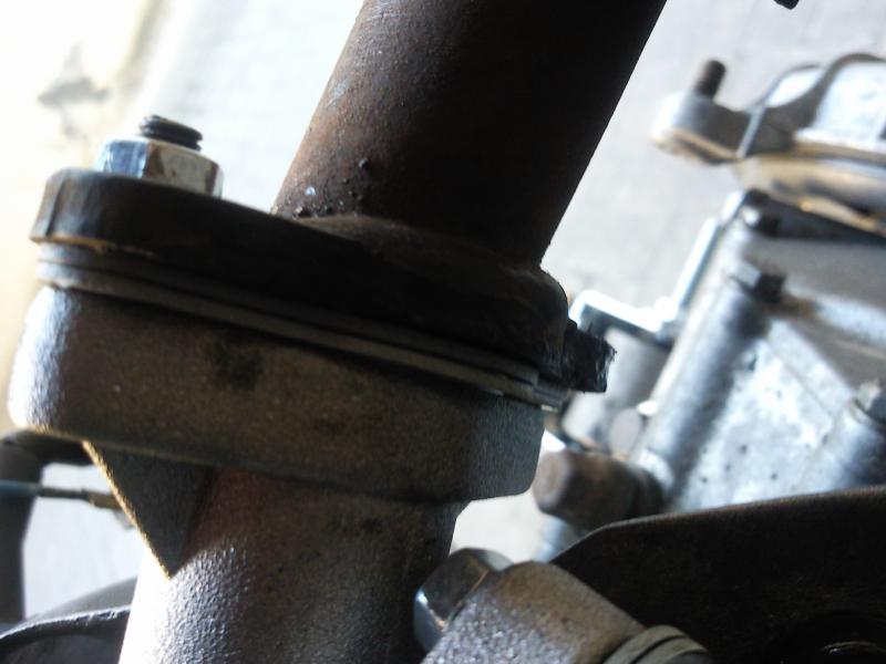

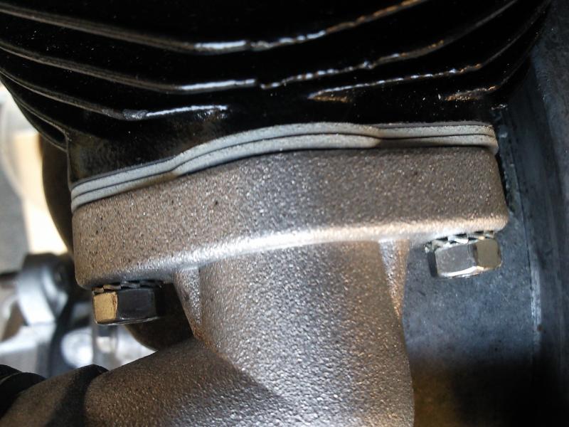

Rieccomi, ho messo le nuove guarnizioni, ho fatto qualche foto
al momento dell'accensione per ora non sembra aver perso, anche se alla fine ho notato una macchia sotto il collettore di aspirazione (circa a metà), dovrò identificare da dove viene
il motore però si è comportato peggio: si accendeva e dopo 2 secondi si spegneva (peggio con l'aria), ho dovuto dare un po' di gas all'inizio per farlo riscaldare, poi non era di nuovo regolare, magari faccio un video domani
altra cosa: ho notato che sotto c'è una perdita d'olio, sembra proprio nella giunzione, intorno è pulito, metto della pasta rossa?

di guarnizione ce ne va una sia al cilindro che allla marmitta , dopo che scaldano la parte di carta brucia in parte e con due rischi che sfiati dopo , quando il motore scalderà davvero anche se ora potrebbe andare. io ho cambiato millemila marmitte che montassero su quel gomito e spesso o rimontato guarnizioni già distrutte...mai avuto problemi. prendine una nuova in carta , ungila bene con olio da miscela così non carbonizza e montala , se proprio vuoi essere sicuro carteggia i piani di tenuta del collettore e della marmitta. così deve andare PER FORZA senza se e senza ma;-)

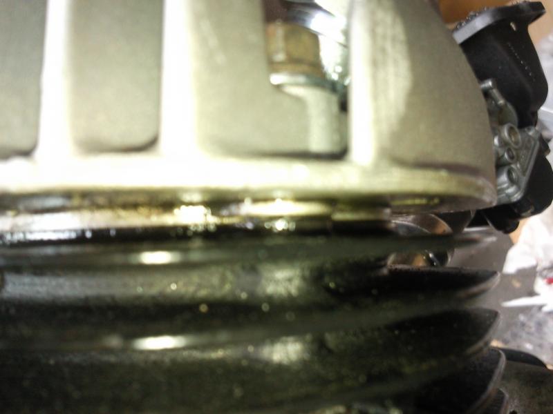

ho scoperto invece da dove perde (si nota nei video la macchia sul legno): tra la testata e il cilindro: in effetti si vede da un lato uno spazietto tra testa e cilindro, ma tutti e quattro i bulloni della testa sono già duri, e non vorrei stringere ancora (ho messo rondella piana e grower, forse devo togliere qualcosa per far scendere il bullone?)

ma dove lo vedi lo spazietto te....
hai serrato le viti della testa a croce???????????????

in effetti dalle foto si vede poco, ma in quella di destra ci sono 2mm di spazio tra testa e cilindro

Quella luce che dici è normale!
Smonta la testata
fissa con del nastro da carrozziere un foglio di carta vetrata sul davanzale di un finestra (se è in marmo bello lappato) o su un'altra superficie piana
carta 50-80
bagna la carta con qualche goccia d'olio
muovi la testa sullacarta con movimenti circolari:fai 3 giri in senso orario e poi cambia impugnatura di 90° (prendi come riferimento i fori per le viti della testa)
fai in tutto 12 movimenti e poi guarda il piano della testa: se è tutto uniformemente irruvidito è a posto. Se non lo è fai 2+2+2+2 movimenti
Prendi la testa appoggia e appoggiala nel cilindro
Avvita A MANO le 4 viti fino a che diventano tutte dure uguali (lo scopo è di portare le teste delle viti alla stessa distanza dalla loro sede piana nella testa) - quando l'hai fatto prendi la tua bussola da 11 e inizia da una (chiamiamola 1) e dai 1/4 di giro di chiave (ovvero la avviti per 90°) - poi passa all'opposta per diametro (chiamiamola 3) e dai 1/4 di giro, poi prendi una delle altre rimaste (la 2) e dai 1/4 giro; infine 1/4 giro alla 4.
così facendo le tiri in maniera piuttosto uniforme.
Adesso continua la sequenza SEMPRE PER 1/4 di giro 1 - 3 - 2 - 4 e sempre così fino a che le "senti" con il polso tutte "dure" uguali (tanto una dinamometrica non ce l'hai)
La testa non perderà più

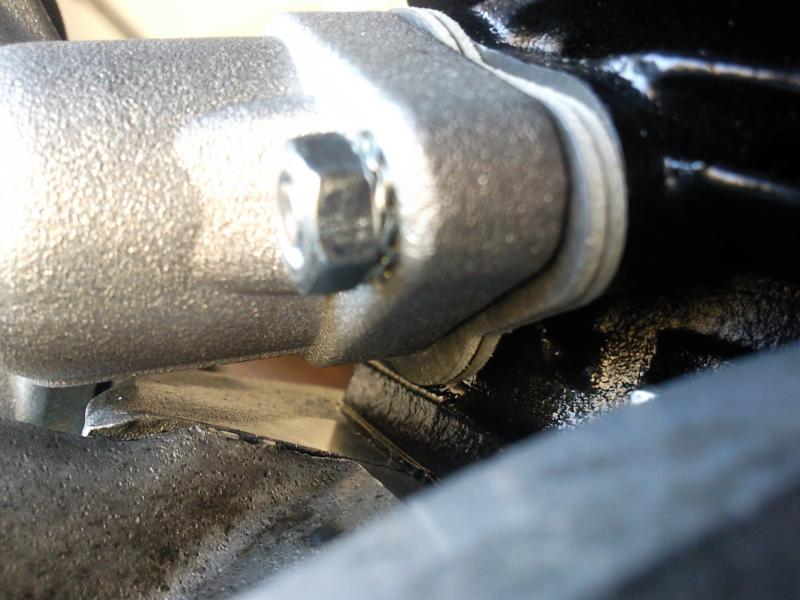

Ah una cosa che avevamo dimenticato: la perdita d'olio (post 328, ultima foto)
In quella foto ci sono 2 errori gravi.
1° lì con il carter hai sbattuto in un cordolo o marciapiede - non vedi il segno? andavano rifiniti i piani e tolte le bave PRIMA di chiudere - adesso, molto probabilmente, non rimedi!
2° guarda come hai montato le ranelle
1° Il motore l'ho comprato e da pivello non pensavo potesse dare problemi, mi sembrava solo scheggiato tipo la vite "olio", le opzioni quali sono? :roll:
2° Al contrario vero? :doh:
1° sdraia la vespa e pulisci BENE E A FONDO tutta la zona di giunzione con del diluente nitro, poi applica abbondante pasta rossa e LASCIA LA VESPA SDRAIATA. il giorno dopo rimettila in piedi
2° inverti le ranelle
grazie :Ave_2:
