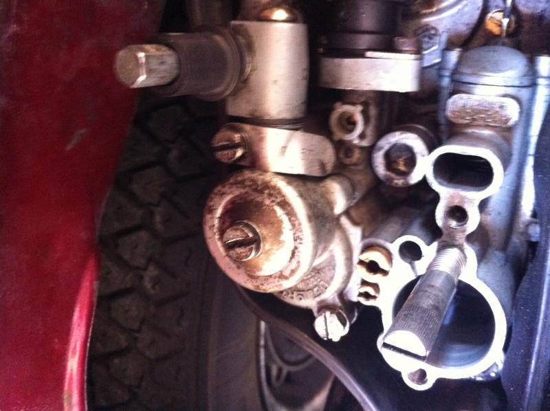

Alberto_87 Inviato July 8, 2012 Inviato July 8, 2012 Buongiorno, ieri per risolvere il problema di sgocciolamento assiduo del mio carburatore ho deciso di rimboccarmi le maniche e intervenire. Serrando le parti che si erano slentate ho notato che il rubinetto aveva i cavi distrutti e avevo deciso di ricoprirli col nastro, ma appena ci metto mano uno dei fili si sfila dall'interno.... Pensando che non fosse nulla di grave l'ho rimesso dentro e ho rimontato tutto. Ho risolto il problema di perdita di benzina ma adesso appena accelero il motore si affoga.... dite che il rubinetto fosse di vitale importanza? A questo punto cerco qualcuno che abbia questo tipo di ricambio. Mi aiutate per piacere sono di Padova. Grazie! 0 Cita

Alberto_87 Inviato July 8, 2012 Autore Inviato July 8, 2012 (modificato) Ciao Gian, La perdita di benza era data dall'allentamento di tutte le parti del carburatore. Il rubinetto si è rotto semplicemente tentando di ricoprire i fili, uno si è sfilato da solo dall'interno. Poi il galleggiante mi sembra nuovo... Allora io adesso riprovo ad aprire e ripulire il tutto... Controllo se c'è qualcosa che non va e faccio un paio di foto. C'è da dire che prima funzionava tutto bene, perdeva solo benzina. Ciao quindi mi dici che il motore che si affoga accelerando non è dato dal rubinetto? Proverò a rismontare e verificare il galleggiante. Perché allentare la vite manuale non cambia niente. Allora fai una bella cosa procurati un set completo di guarnizioni per il carburatore, galleggiante e spillo conico, e vai di pulizia completa e revisione e vedrai che tutto si risolve, e abbandona il rubinetto elettrico. Allora fai una bella cosa procurati un set completo di guarnizioni per il carburatore, galleggiante e spillo conico, e vai di pulizia completa e revisione e vedrai che tutto si risolve, e abbandona il rubinetto elettrico. Come faccio ad escluderlo? Basta staccare la spinetta del cavo? Modificato Giugno 5, 2014 da senatore Ottimizzazione spazio. 0 Cita

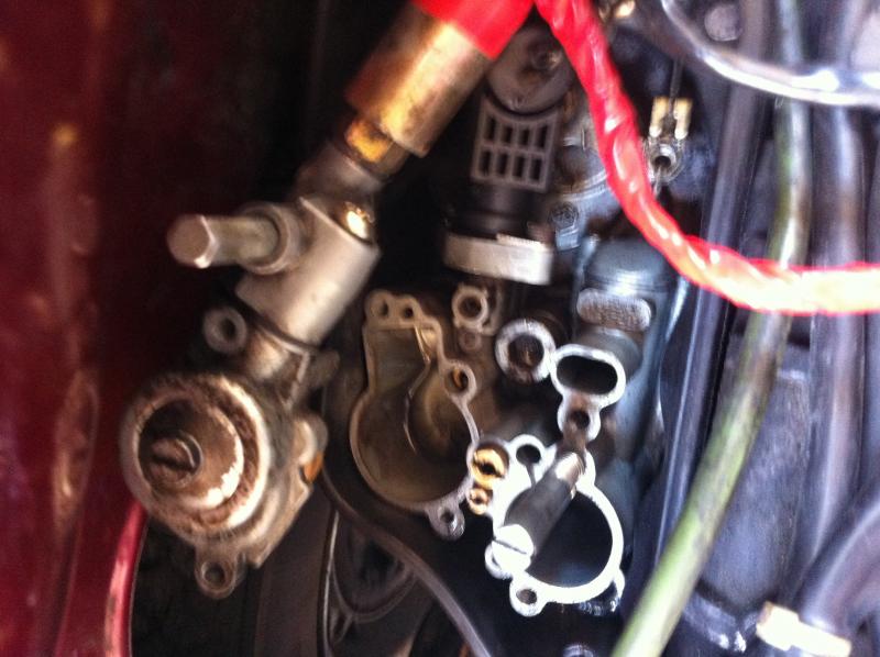

Alberto_87 Inviato July 8, 2012 Autore Inviato July 8, 2012 (modificato) In diretta dall'operazione cosa ne pensate? Modificato Giugno 5, 2014 da senatore Ottimizzazione spazio. 0 Cita

Alberto_87 Inviato July 8, 2012 Autore Inviato July 8, 2012 (modificato) Ho provato anche a svitarla ma si comporta nello stesso modo. Come provo ad accelerare il motore si affoga e si spegne... Ho fatto anche un altra prova. Ho riempito di + la vaschetta del galleggiante, e mettendo in moto ho dato 2 sgasate e sembrava che andasse tutto bene. Ma quando ho sgasato per la terza volta s'è riaffogata. Presumo quindi che non arrivi la giusta quantità di benzina a causa del rubinetto rotto. Modificato Giugno 5, 2014 da senatore Ottimizzazione spazio. 0 Cita
Qarlo Inviato July 8, 2012 Inviato July 8, 2012 (modificato) dai, hai il carburatore sporco...si vede anche dalle foto... svitalo, stacca il cavo del gas e la parte elettrica e lavoraci al banco! Prendi il kit di revisione e cambia anche spillo e galleggiante. Modificato July 8, 2012 da Qarlo 0 Cita
