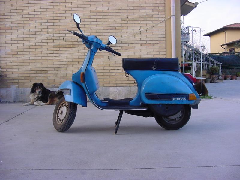

lorenzodaniele Inviato Marzo 17, 2012 Inviato Marzo 17, 2012 proprio oggi mi sono accordato (non sono una chitarra ) per restaurare un p150x del '79. il mezzo è messo abbastanza bene ed è funzionante, è azzurro cina, non si può conservare perchè il precedente proprietario aveva pensato bene di riverniciarlo a bomboletta e sfumando anche le plastiche. sono costretto a carteggiare il tutto perchè la superfice è "crettata" come un'opera di Alberto Burri me la voleva lasciare stamattina ma sto verniciando una pk. per le foto ci vuole ancora qualche giorno (lunedì?). le "large" non le conosco molto, ho bisogno in qualche "spirito guida" che mi consigli quale post guardare..... 0 Cita

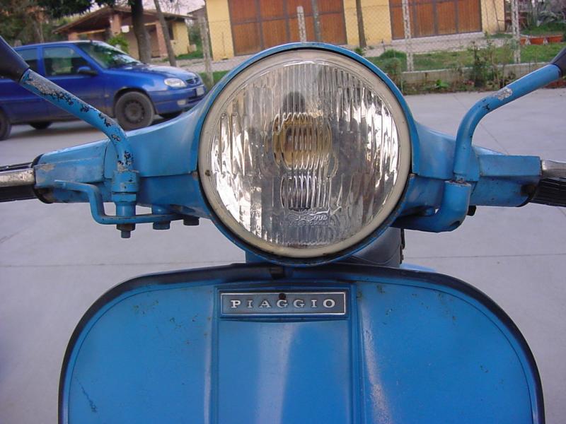

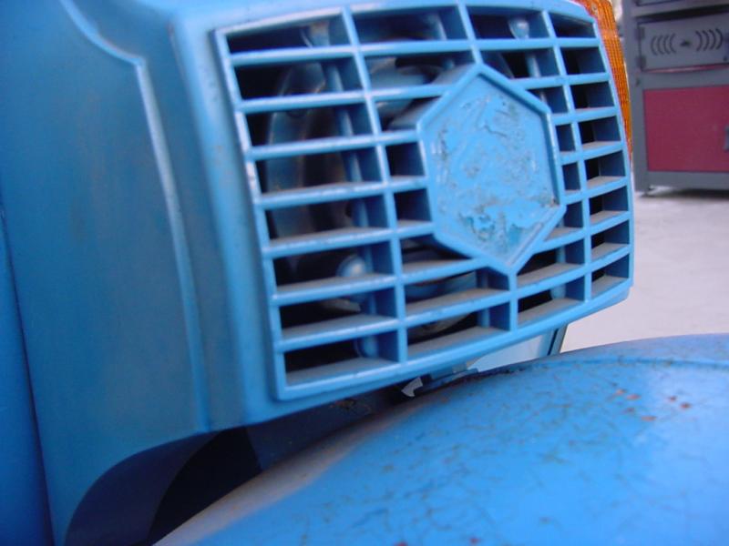

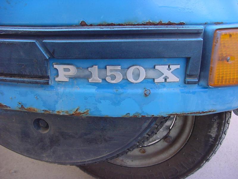

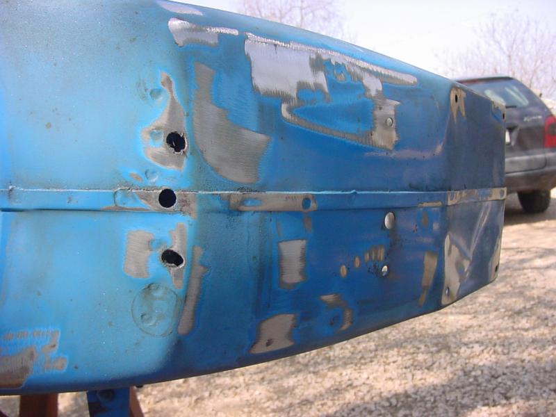

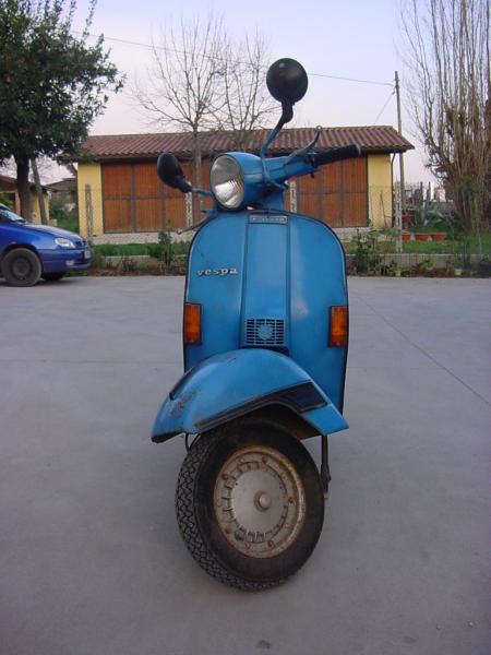

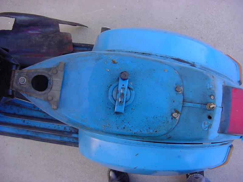

lorenzodaniele Inviato Marzo 20, 2012 Autore Inviato Marzo 20, 2012 ecco alcune foto la vernice si presenta così la cresta, il coprivolano ed il bordoscudo sono neri? manca qualcosa? ha qualche punto di ruggine consigliatemi come riportarla (se non lo è) all'originale..... 0 Cita

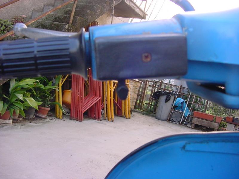

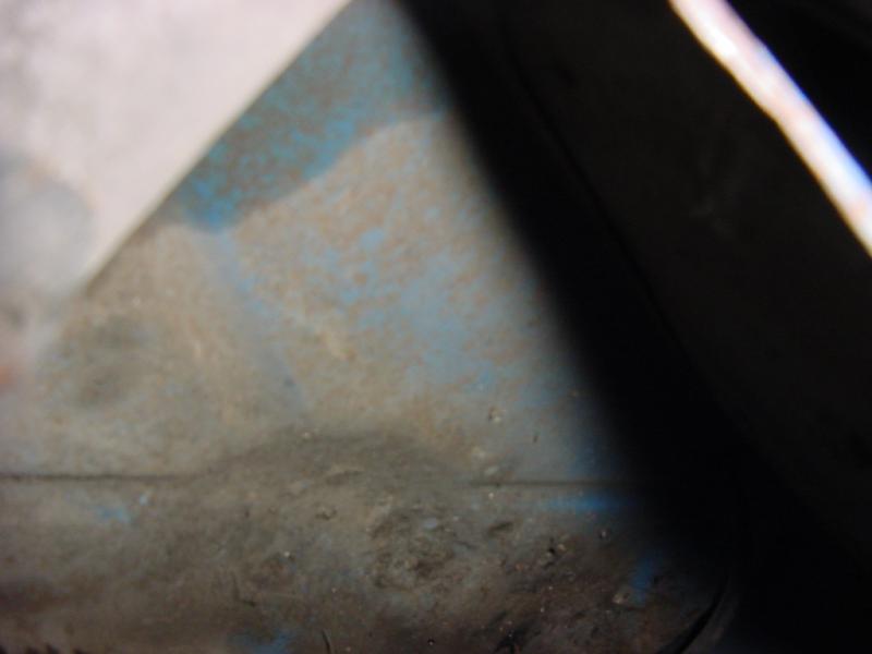

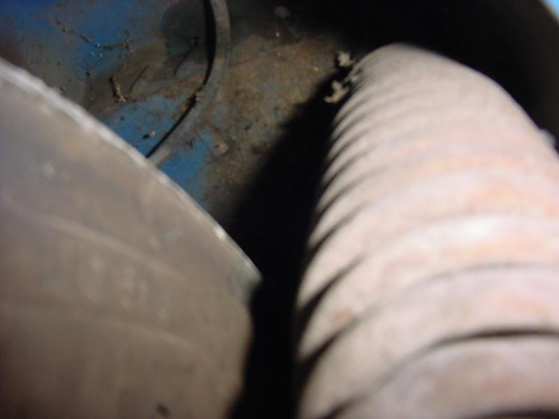

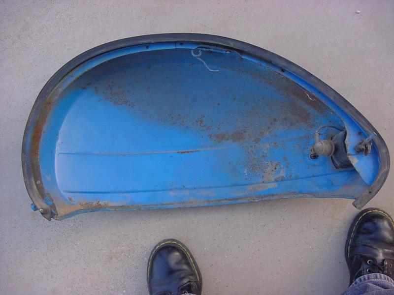

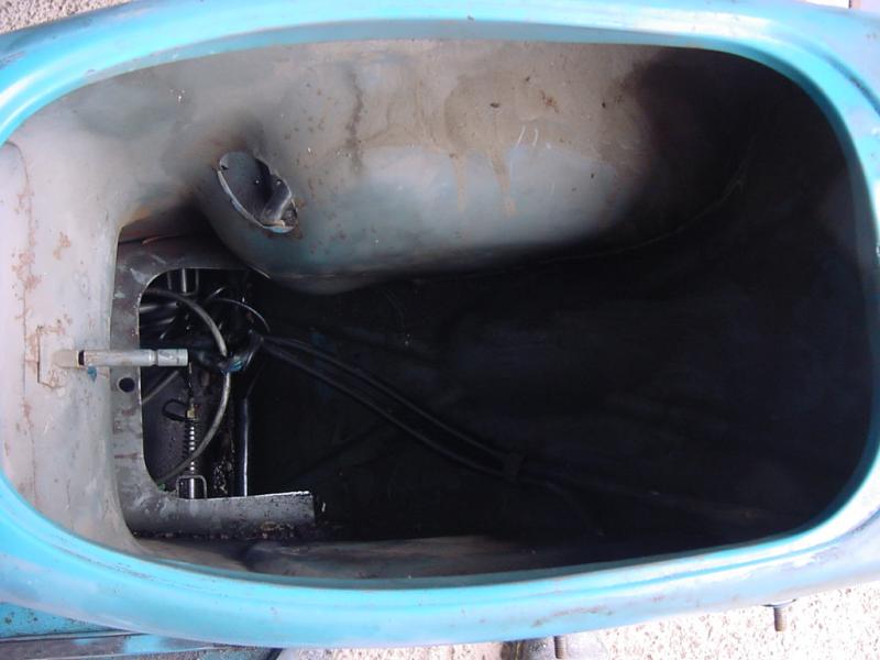

lorenzodaniele Inviato Marzo 20, 2012 Autore Inviato Marzo 20, 2012 altre foto il clacson è stato verniciato per ispezionare al volo la parte di sotto ho infilato la macchina fotografica ed ho "sparato a caso" cosa troverò sotto al serbatoio? riuscirò a ripulire i portalampada delle frecce? le guarnizioni faccio prima a sostituirle 0 Cita

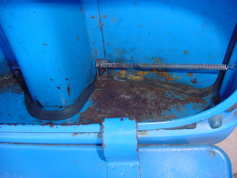

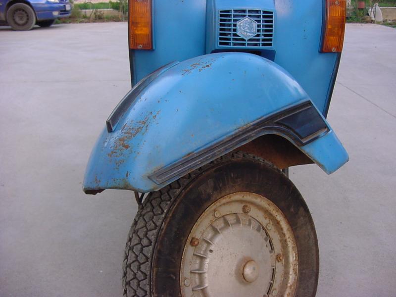

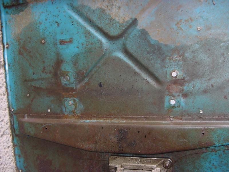

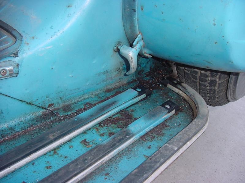

lorenzodaniele Inviato Marzo 21, 2012 Autore Inviato Marzo 21, 2012 su questo lato ha un pò di ruggine proprio dove batte la guarnizione qualcuno sa dirmi dove posso trovare qualche foto di una originale? consigliarmi qualche post da guardare..... 0 Cita

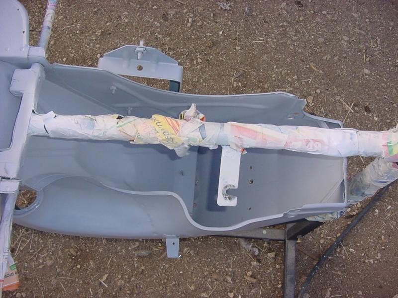

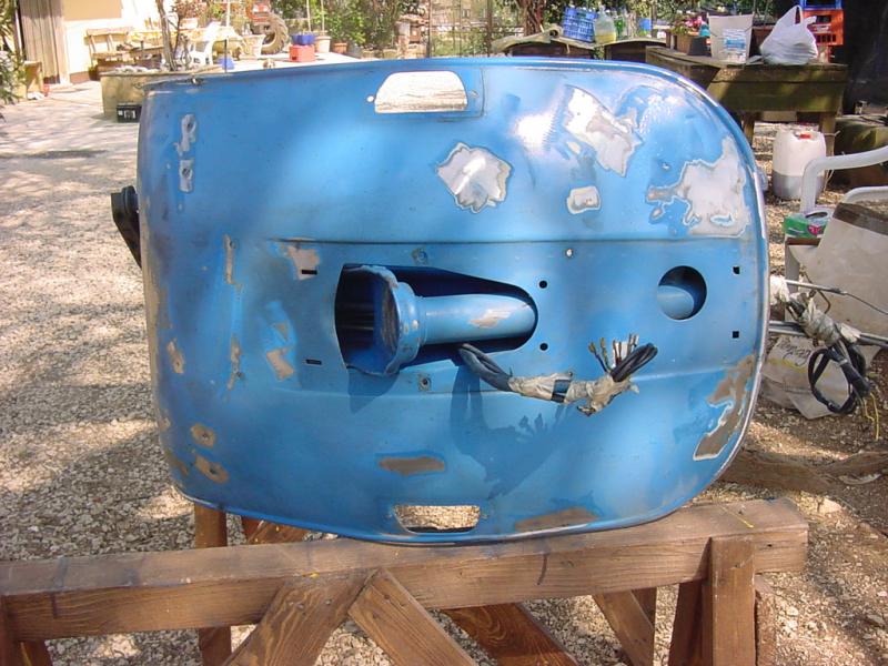

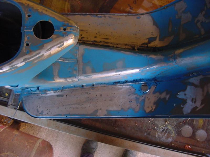

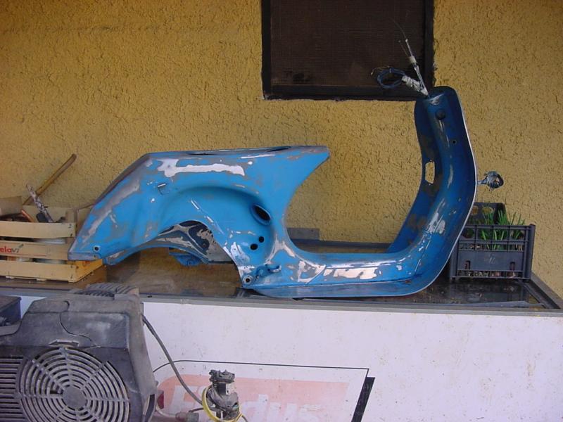

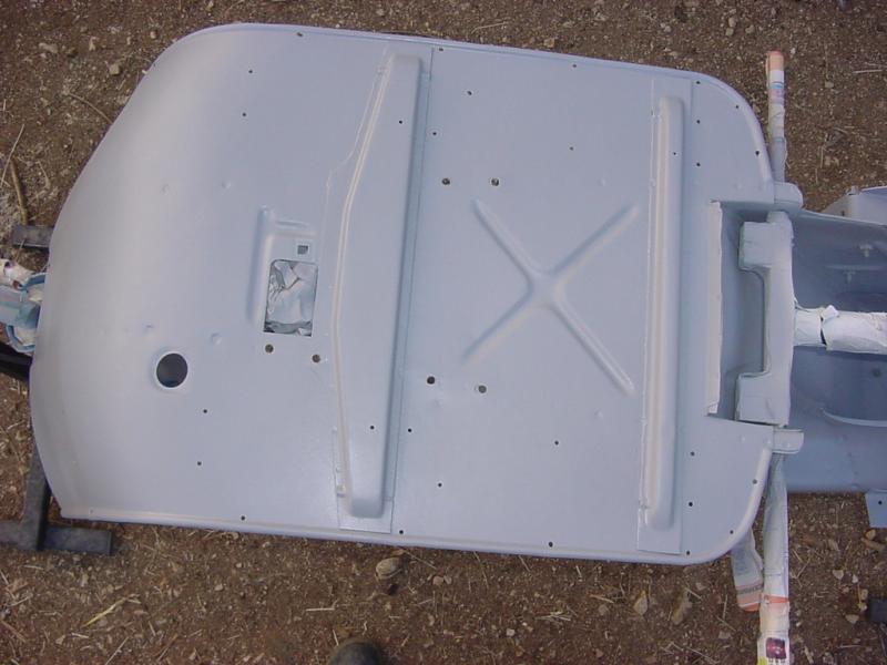

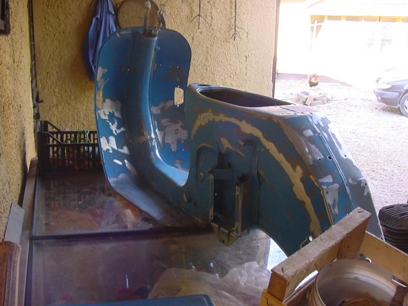

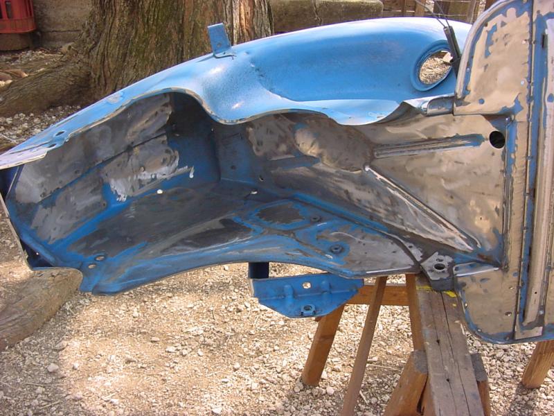

lorenzodaniele Inviato Marzo 31, 2012 Autore Inviato Marzo 31, 2012 ho portato lo sterzo, il bauletto e i due cofani a sabbiare, saranno pronti in settimana. oggi ho iniziato a carteggiare il telaio. con il flex ed un lamellare ho tolto il più possibile la ruggine superficiale poi ho carteggiato mediante moletta orbitante con dischi di grana 120 e rifinito con il dremmel i punti più scomodi con punte smeriglianti, non ho finito del tutto. (composizione con cipolle) questa è la parte del "parafango posteriore" domattina continuerò un altro pò,poi passerò dello scotch brite con il sapone per sgrassare per bene e meccanicamente e darò il fondo epossidico per bloccare il tutto... 0 Cita
lorenzodaniele Inviato Aprile 1, 2012 Autore Inviato Aprile 1, 2012 stamattina ho continuato, ho spazzolato per bene con una spazzola d'acciaio le giunture e spianato il parafango nuovo e il coperchio del bauletto successivamente ho insaponato il tutto con dello scotch brite rosso e sciacquato ho usato questo prodotto ma non sono per niente soddisfatto, è un fondo epossidico e va catalizzato 4:1 in serata ho spruzzato qualche particolare 0 Cita

lorenzodaniele Inviato Aprile 7, 2012 Autore Inviato Aprile 7, 2012 i lavori continuano ho dato un fondo della LECHLER il LS107 è riempitivo ma allo stesso tempo protettivo, questa è la scheda tecnica: 36230356-I.pdf poi ho ritirato i pezzi sabbiati non mi rimane che preparare le plastiche ed il serbatoio. 0 Cita
