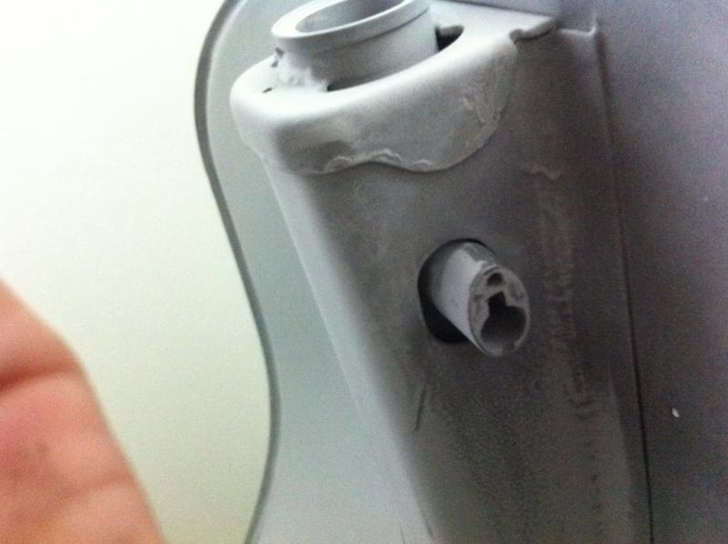

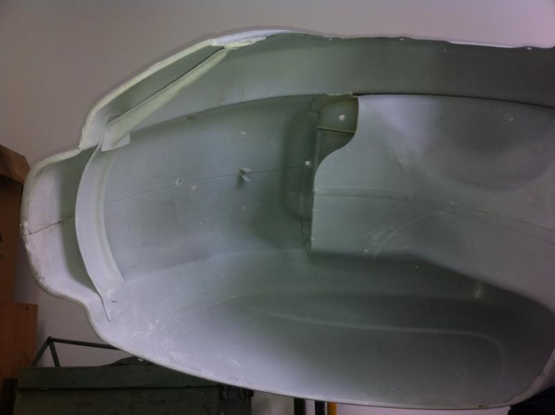

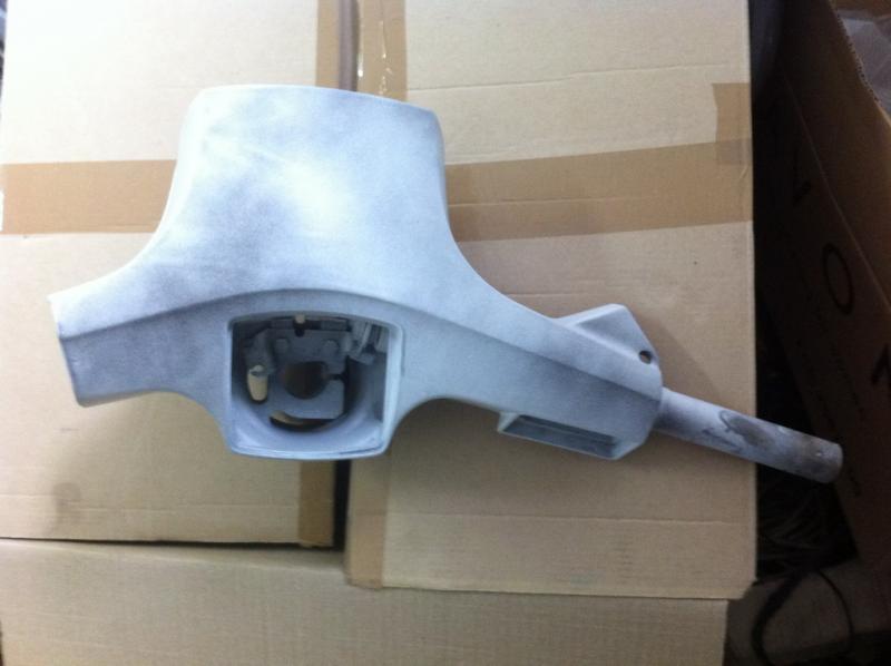

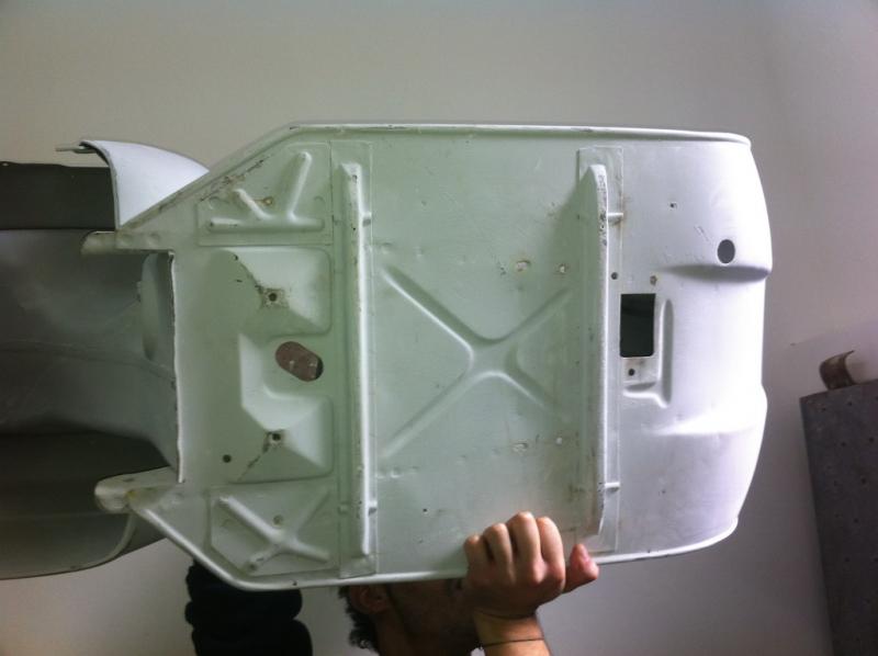

Vispo79 Inviato Dicembre 7, 2011 Inviato Dicembre 7, 2011 Allora sono stato dal mio carrozziere. La mia Vespa è una serie volgarmente detta a toppa quadrata ( che non è altro che il blocchetto serratura che invece di essere perfettamente circolare come nelle ultime serie è ovale ). Il pedale del freno è a sezione tonda con la leva che tende verso destra nella parte lunga... Adesso cerco di postare qualche foto per rendere meglio l'idea... 0 Cita
GiPiRat Inviato Dicembre 7, 2011 Inviato Dicembre 7, 2011 Allora sono stato dal mio carrozziere.La mia Vespa è una serie volgarmente detta a toppa quadrata ( che non è altro che il blocchetto serratura che invece di essere perfettamente circolare come nelle ultime serie è ovale ). Il pedale del freno è a sezione tonda con la leva che tende verso destra nella parte lunga... Adesso cerco di postare qualche foto per rendere meglio l'idea... Alla tua Special seconda serie hanno montato il motore e lo sterzo (o solo il tubo marce) della terza serie. Purtroppo devi trovarti il motore giusto per la tua vespa e sostituire quello che c'hai trovato sotto. Ciao, Gino P.S.: la prossima volta apri un topic tutto tuo sugli argomenti che ti interessano invece di inserirli in topic già aperti. 0 Cita
Vispo79 Inviato Dicembre 7, 2011 Inviato Dicembre 7, 2011 Alla tua Special seconda serie hanno montato il motore e lo sterzo (o solo il tubo marce) della terza serie. Purtroppo devi trovarti il motore giusto per la tua vespa e sostituire quello che c'hai trovato sotto. Ciao, Gino P.S.: la prossima volta apri un topic tutto tuo sugli argomenti che ti interessano invece di inserirli in topic già aperti. Ok grazie... Praticamente devo trovare un manubrio, o solo il tubo, da 3 marce ed un motore V5A2T... Un ultima domanda... Ma cosa cambia tra telaio V5B3T ed il mio in termini strutturali? Grazie di nuovo, se avessi bisogno apro un nuovo topic... 0 Cita
GiPiRat Inviato Dicembre 7, 2011 Inviato Dicembre 7, 2011 Ok grazie... Praticamente devo trovare un manubrio, o solo il tubo, da 3 marce ed un motore V5A2T... Un ultima domanda... Ma cosa cambia tra telaio V5B3T ed il mio in termini strutturali? Grazie di nuovo, se avessi bisogno apro un nuovo topic... Non mi pare che cambi nulla, o forse il V5B3t ha un riforzo sotto la pedana e il precedente no (ma mi pare dipenda dal numero di telaio). Comunque, vedi qui: http://www.vesparesources.com/restauro-smallframe/8343-tutto-sulla-vespa-50-special-contribuite-alla-verifica.html Ciao, Gino 0 Cita
