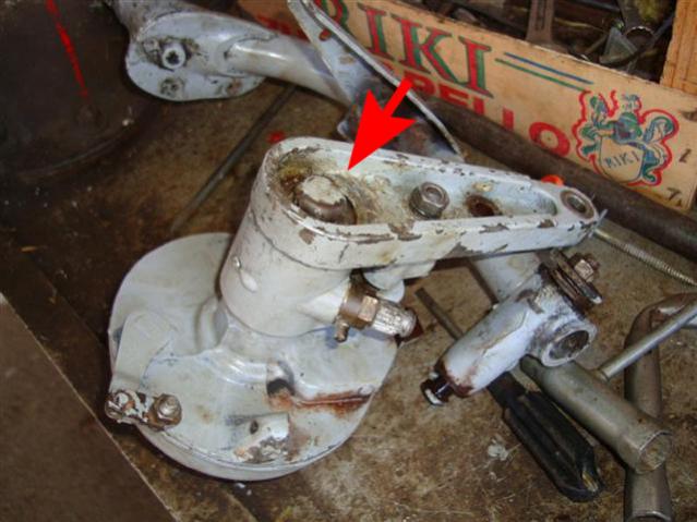

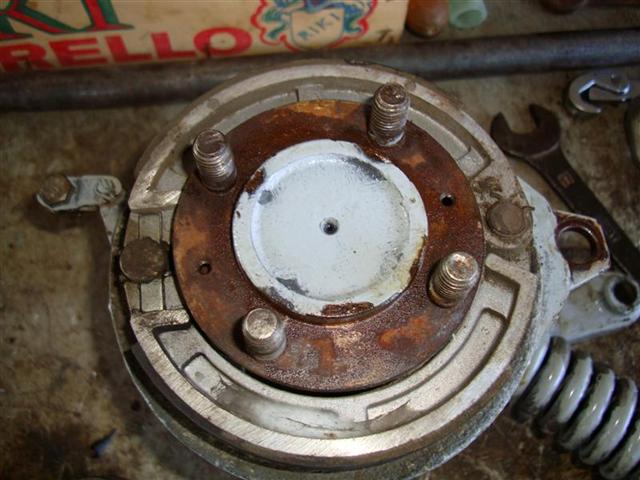

webtony Inviato Ottobre 7, 2011 Autore Inviato Ottobre 7, 2011 ..beh dai posso cmq rimediare all'errore. Nel weekend provo a smontarlo. Riassumendo: - tolgo il tamburo - svito il dado indicato dalla freccia. E' corretto ? - stacco la molla e poi il resto delle ganasce Giusto ? Il mozzetto dove ci sono le 4 viti si sfila facilmente ? 0 Cita
vespiaggio Inviato Ottobre 7, 2011 Inviato Ottobre 7, 2011 devi: togliere il tappo indicato dalla freccia, svitare il dado sotto con una 22, poi batti l'alberino dallo stesso lato (verso il lato ruota) tramite punteruolo e martello di ferro. Attento poi alla rondellina interna al mozzo. 0 Cita

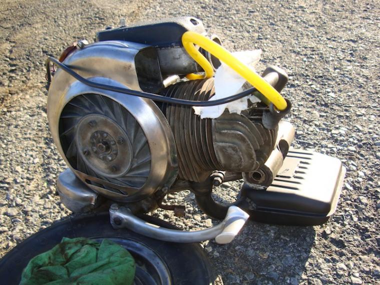

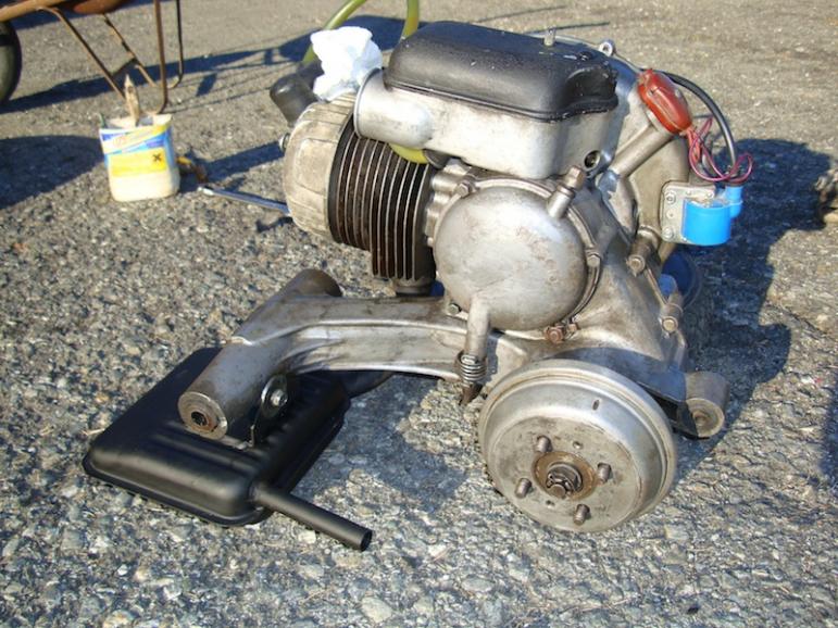

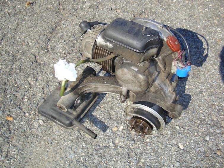

webtony Inviato Ottobre 9, 2011 Autore Inviato Ottobre 9, 2011 Oggi è toccato al motore. Gli ho dato una bella pulita esterna, così adesso è pronto per il montaggio. 0 Cita

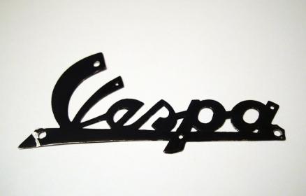

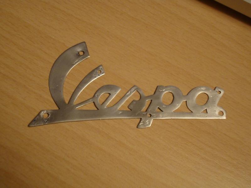

webtony Inviato Novembre 5, 2011 Autore Inviato Novembre 5, 2011 Nell'attesa che il carrozziere finisca la vespa qui potete vedere in che condizioni si trovano la scritta "Vespa" e lo stemma. La scritta è da sverniciare e lo stemma è un po' mal messo. Qualcuno di voi ha mai restaurato nello specifico lo stemma ?? 0 Cita

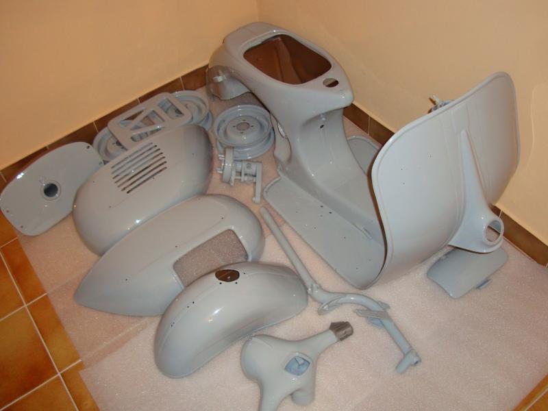

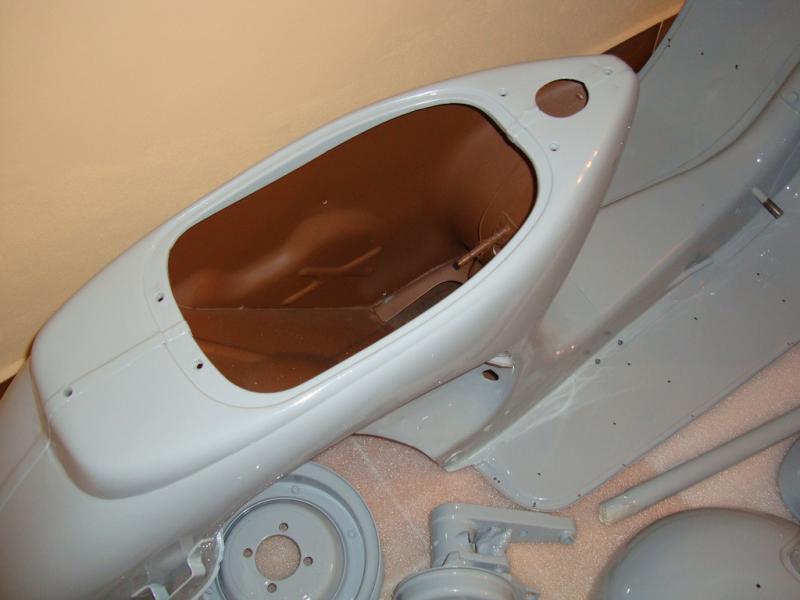

webtony Inviato Dicembre 4, 2011 Autore Inviato Dicembre 4, 2011 Finalmente sono andato a ritirare la vespa dal carrozziere. Questi sono i codici colori: Colore Telaio: Grigio Chiaro (Codice Max Meyer 1.298.8707) Colore copriventola: Alluminio (Codice Max Meyer 1.268.0983) Antiruggine: Nocciola (Codice Max Meyer 3000M) 0 Cita
webtony Inviato Dicembre 4, 2011 Autore Inviato Dicembre 4, 2011 Ho sverniciato la scritta, carteggiato con carta 1200 e poi ludidata. Cosa ne dite ? 0 Cita
