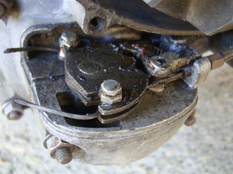

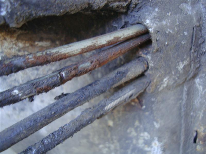

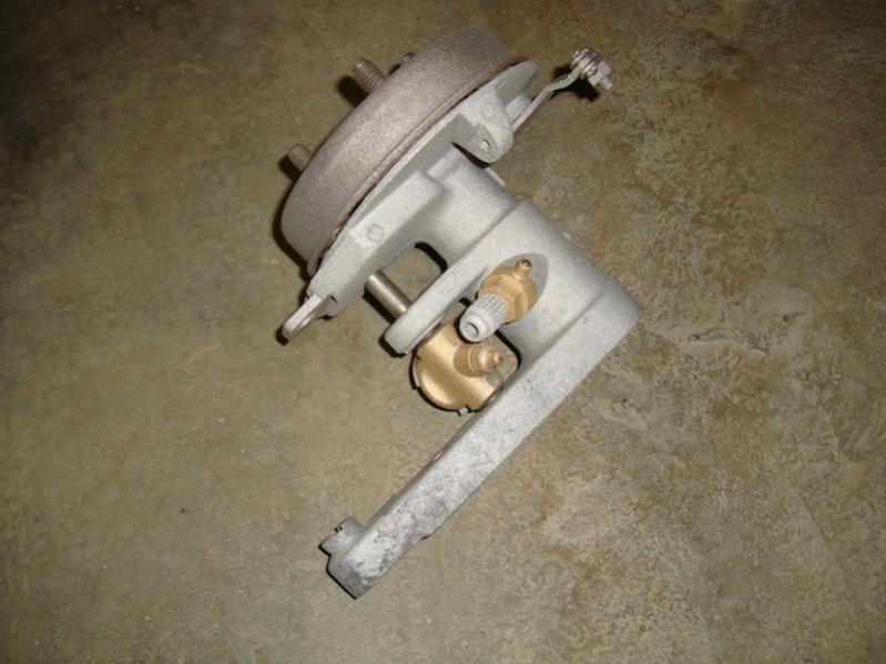

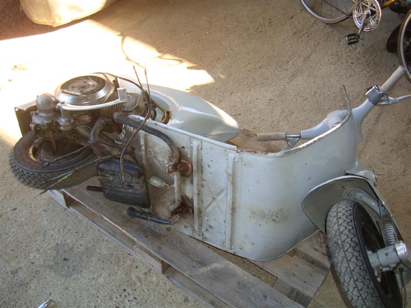

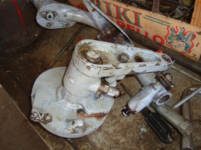

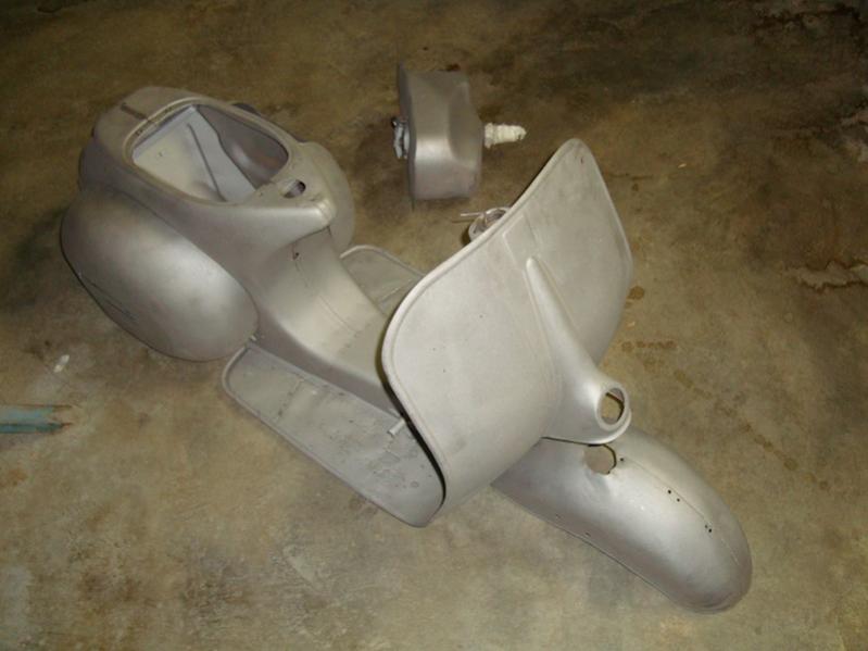

webtony Posted October 4, 2011 Posted October 4, 2011 Sabato mi sono deciso ad effettuare in un restauro completo della mia VNB4. Alla fine aveva troppi ritocchi da fare a quindi ho preferito rifarla tutta, quindi sabbiatura, verniciatura e rimontaggio. Domenica l'ho smontata completamente, qui le foto: 0 Quote

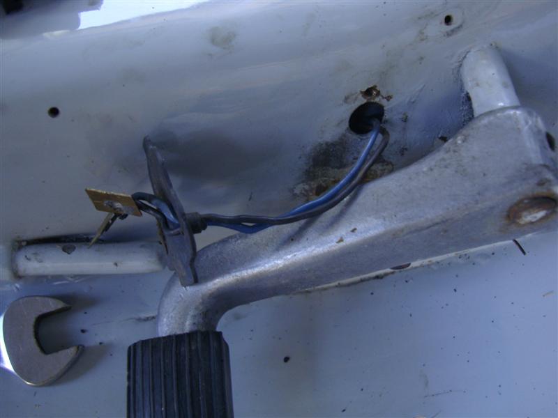

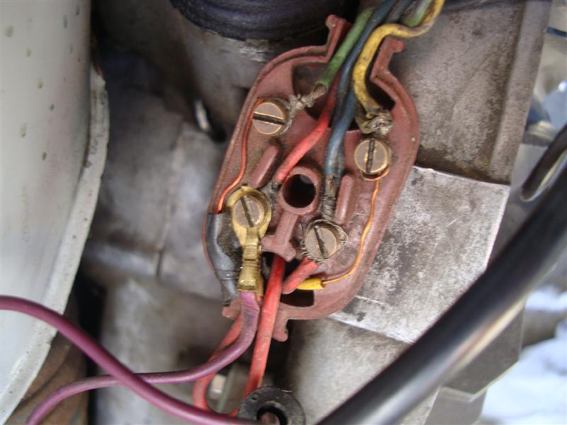

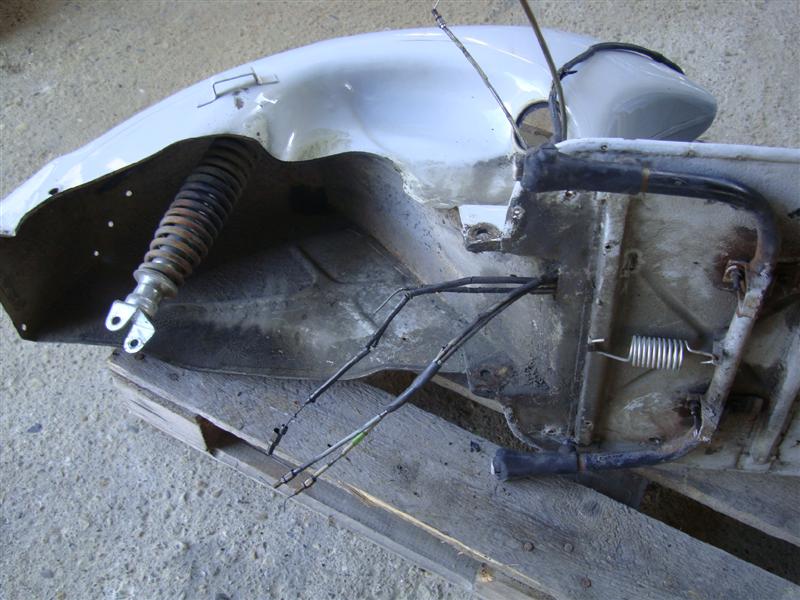

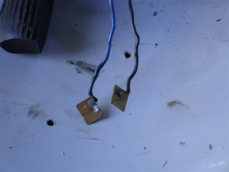

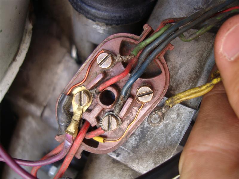

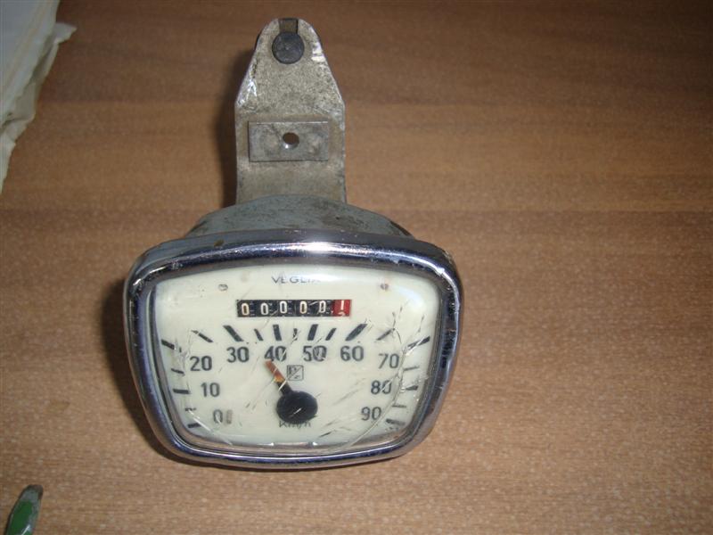

webtony Posted October 4, 2011 Author Posted October 4, 2011 E' la volta dell'impianto elettrico e della cavetteria varia.. 0 Quote

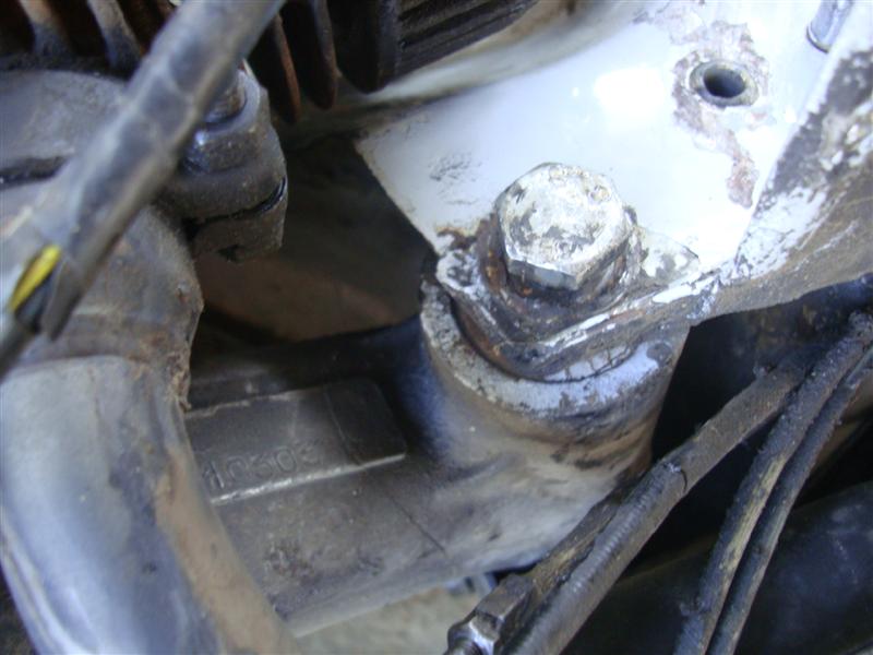

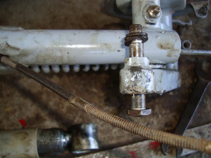

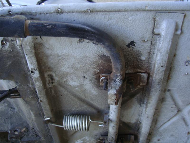

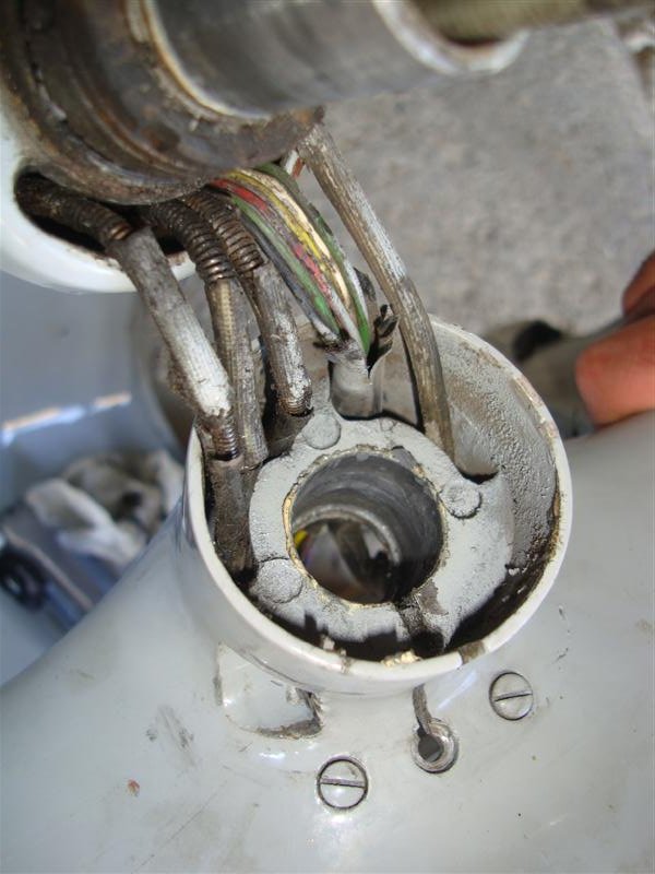

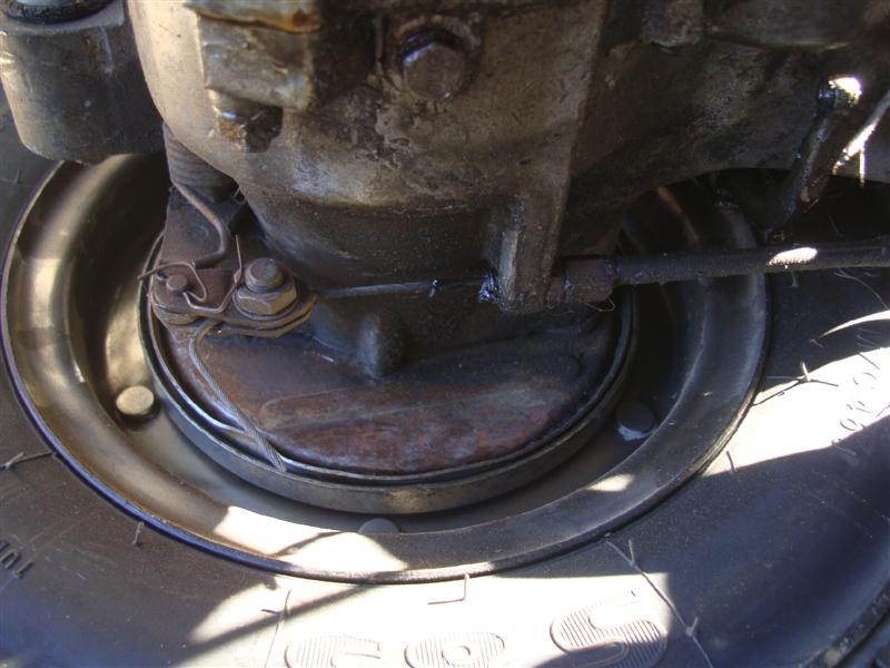

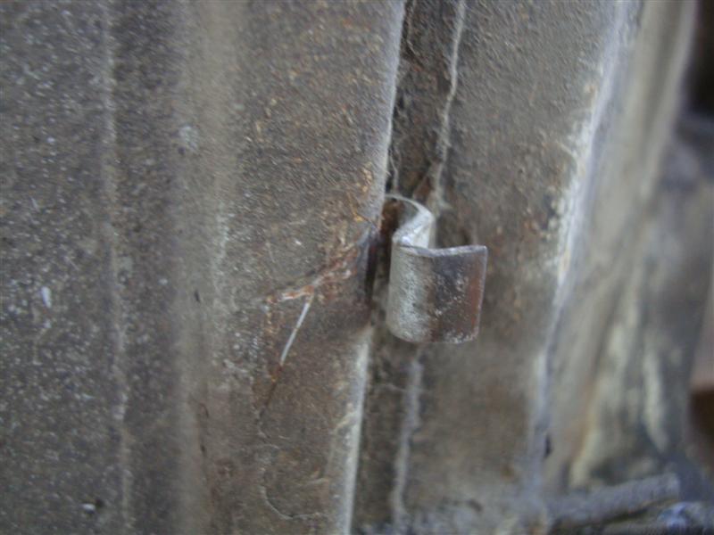

webtony Posted October 4, 2011 Author Posted October 4, 2011 Qui potete vedere il dettaglio del cuscinetto superiore con i due dadi per stringere la forcella. 0 Quote

djgonz Posted October 4, 2011 Posted October 4, 2011 Bravo, hai fatto un ottima scelta Buon restauro P.S. Preparati che ora i maniaci del conservato te ne diranno di ogni colore. 0 Quote
webtony Posted October 4, 2011 Author Posted October 4, 2011 Avevo aperto un post tempo fa, comunque riassumento, ho acquistato una VNB4 del 62. L'idea era quella di ottenere un buon conservato, ma purtroppo ha troppe cose da sistemare a livello di carrozzeria, quindi ho preso la decisione di rifarla completamente da zero. 0 Quote
Noiva Posted October 4, 2011 Posted October 4, 2011 A ecco, se hai deciso così ben venga la base è ottima verrà un restauro di successo. 0 Quote
beppe2004 Posted October 4, 2011 Posted October 4, 2011 Bellissimo reportage! Continua così, i dettagli sono molto importanti. DJ comunque non mi pare che la sua vernice sia la sua originale,per me era stata rifatta. 0 Quote
webtony Posted October 4, 2011 Author Posted October 4, 2011 Si si era stata rifatta e il colore non era il suo orginale. E' simile ma non è il 707... A breve posterò altre foto del reportage! 0 Quote

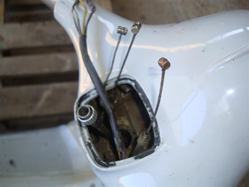

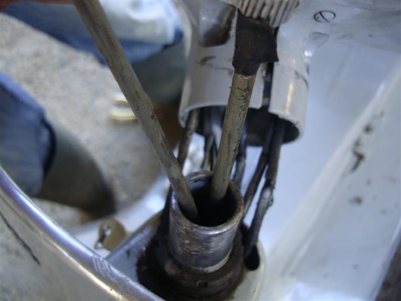

webtony Posted October 4, 2011 Author Posted October 4, 2011 ...questa dannata forcella!! Ho faticato a svitare la calotta inferiore dove c'era il cuscinetto. Infatti poi il parafango non ne voleva sapere di uscire. Alla fine ho dovuto martellare il parapolvere!! E' normale che sia così difficile da svitare ?? 0 Quote

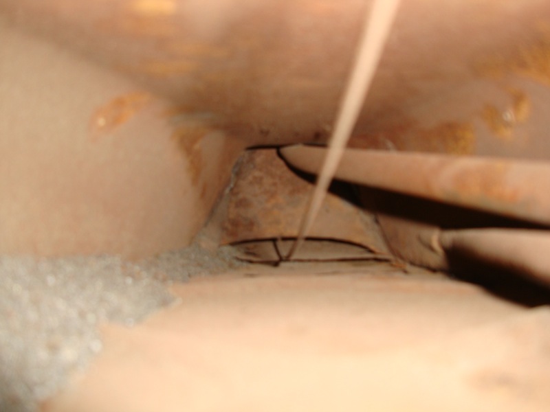

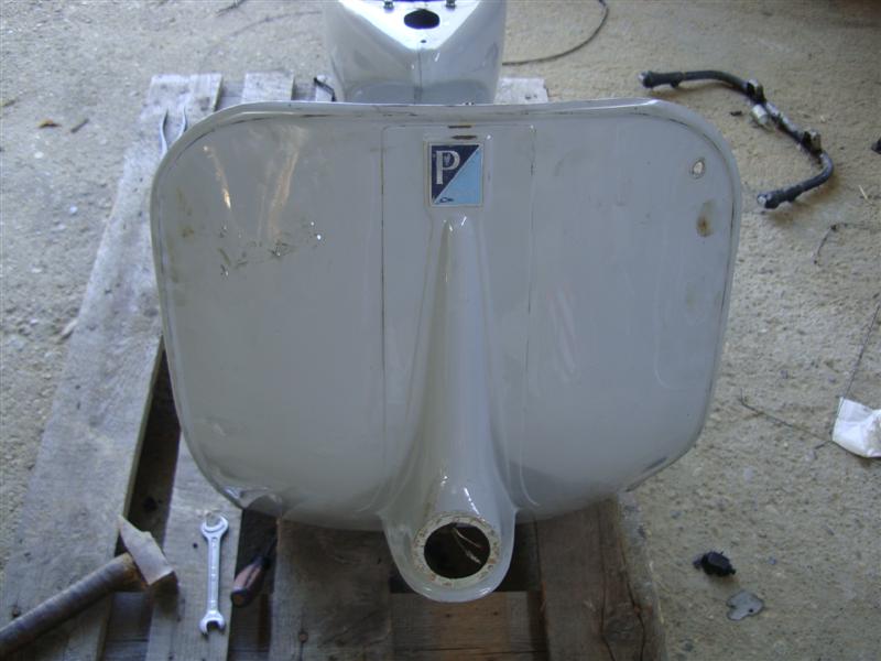

webtony Posted October 4, 2011 Author Posted October 4, 2011 qui c'è una piccola chicca. Ho fotografato il tunnel centrale! Cosa ne dite ? Ed ecco il telaio smontato pronto per la sabbiatura... Speriamo che per fine settimana sia pronto! 0 Quote
djgonz Posted October 4, 2011 Posted October 4, 2011 normalissimo, 99 volte su 100 quella ghiera si cambia. 0 Quote

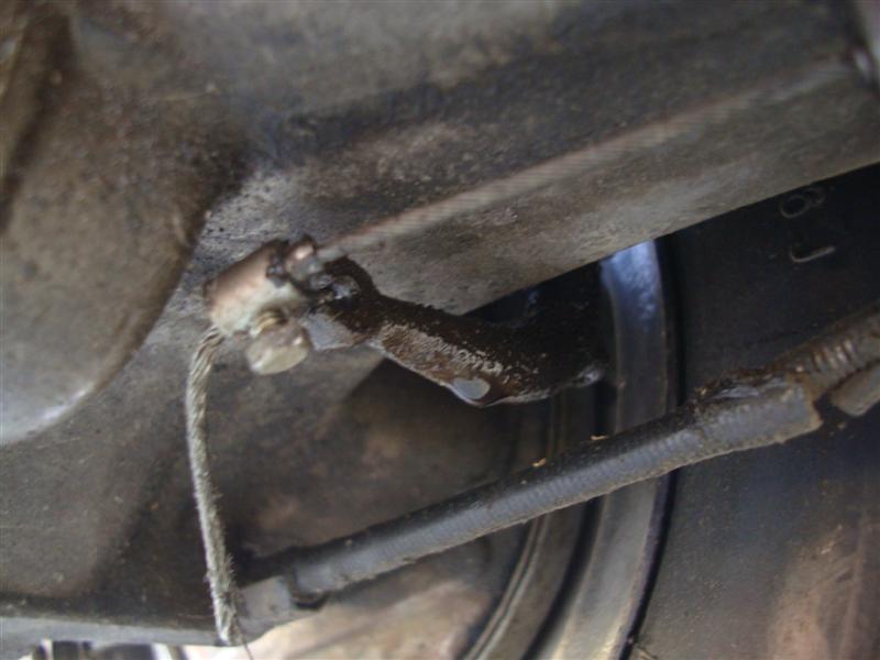

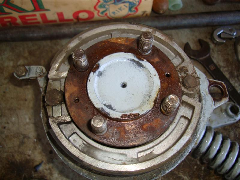

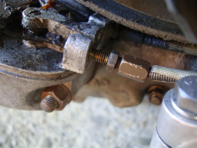

webtony Posted October 5, 2011 Author Posted October 5, 2011 Volevo smontare anche le ganasce del freno anteriore ma non sono riuscito. Devo smontare prima il piatto su qui avvito i quattro dadi della ruota oppure si possono togliere senza smontare quel pezzo ? 0 Quote
beppe2004 Posted October 5, 2011 Posted October 5, 2011 Sarebbe più giusto che tu togliessi l'alberino col piattello, però se riesci a fare uscire la molla credo vengano fuori comunque. 0 Quote
guido2009 Posted October 5, 2011 Posted October 5, 2011 grande webtony reportage dettagliato e bella vespa, verrà sicuramente molto bella anche perché non mi sembra poi così messa male. Faccela vedere appena finita così si sbava... 0 Quote

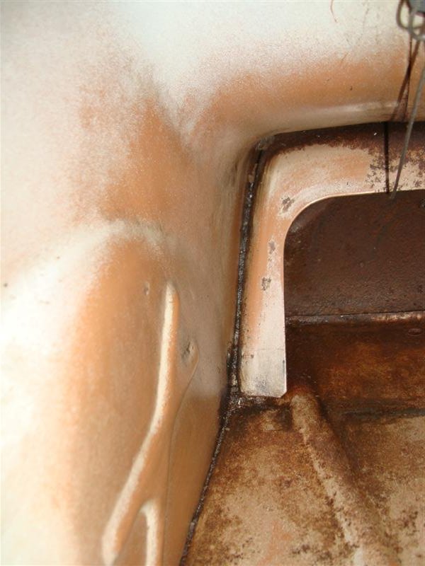

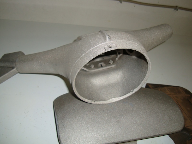

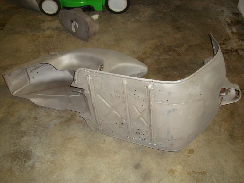

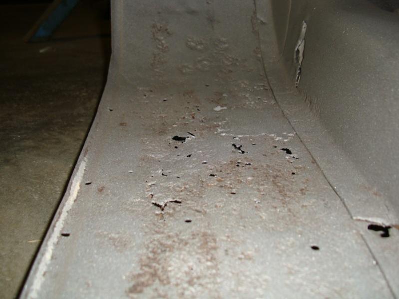

webtony Posted October 6, 2011 Author Posted October 6, 2011 Eccomi qui.. la vespa è stata sabbiata. L'ho ritirata questa mattina!! La sorpresina è stata la pedana sinistra, un po' bucherellata. Il carrozziere mi ha già assicurato che quel pezzo lo rifarà nuovo. Per il resto sembra tutta ok. Che ve ne pare ? 0 Quote

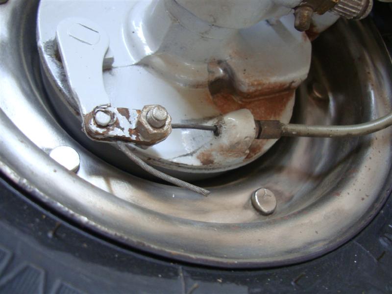

Utente Cancellato 007 Posted October 6, 2011 Posted October 6, 2011 bene per il telaio e gli altri pezzi smontati... male, anzi MALISSIMO, per il mozzo... detta molto schiettamente con il mozzo hai fatto una gigantesca porcata dovuta senza dubbio alla fretta... se ti fossi fermato 2-3 giorni in più a smontarlo avresti fatto le cose come andavano fatte... 0 Quote

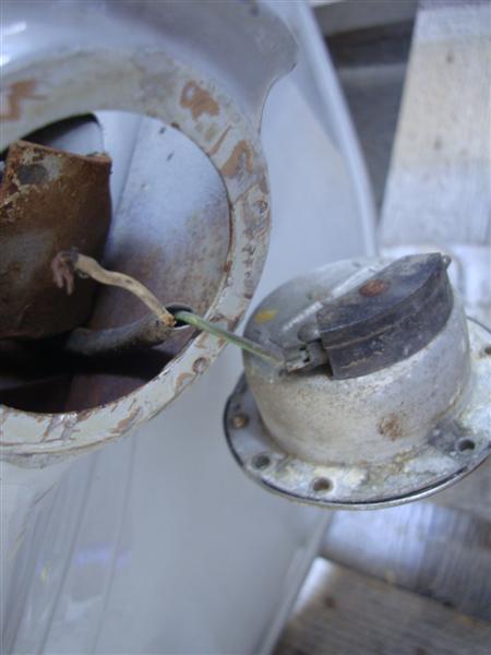

Utente Cancellato 007 Posted October 6, 2011 Posted October 6, 2011 p.s. meno grave ma vale la stessa cosa per il serbatoio... 0 Quote
webtony Posted October 6, 2011 Author Posted October 6, 2011 Ok, il mozzo forse potevo smontarlo tutto per benino. Ma il serbatoio che problema c'è ? 0 Quote
Utente Cancellato 007 Posted October 6, 2011 Posted October 6, 2011 il rubinetto e il tappo! ci voleva poco a toglierli... 0 Quote
webtony Posted October 7, 2011 Author Posted October 7, 2011 Come faccio a smontare l'alberino con il piattello del mozzo anteriore ? Secondo voi se uso del WD-40 sul mozzo appena sabbiato, è un problema ? 0 Quote
djgonz Posted October 7, 2011 Posted October 7, 2011 bene per il telaio e gli altri pezzi smontati...male, anzi MALISSIMO, per il mozzo... detta molto schiettamente con il mozzo hai fatto una gigantesca porcata dovuta senza dubbio alla fretta... se ti fossi fermato 2-3 giorni in più a smontarlo avresti fatto le cose come andavano fatte... Facciamo 15 - 20 minuti... 0 Quote
