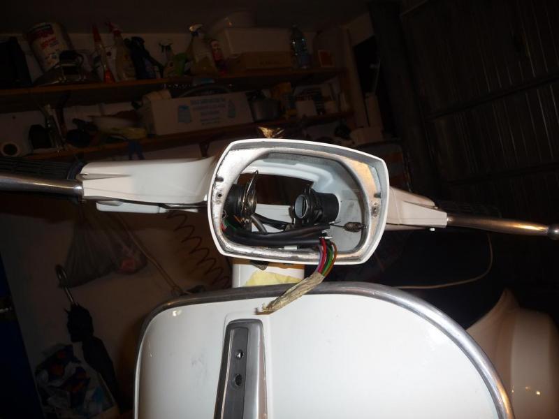

MaxB Inviato Ottobre 3, 2011 Inviato Ottobre 3, 2011 Chi di voi sa dove di preciso dove vanno ancorate le molle del reggifaro della special all'interno del corpo manubrio??? Mi potete postare una foto?grazie mille 0 Cita
Mincio82 Inviato Ottobre 3, 2011 Inviato Ottobre 3, 2011 La mascherina si regge con 2 molle che si agganciano vicino i semi manubri....controlla e vedrai che troverai due forellini 0 Cita
MaxB Inviato Ottobre 3, 2011 Autore Inviato Ottobre 3, 2011 ah non ai fori grandi?hai per caso una foto? i semi manubri sopra?sotto? scusami 0 Cita
MaxB Inviato Ottobre 3, 2011 Autore Inviato Ottobre 3, 2011 ok si ho visto i forellini che ci sono sulla ghiera di ferro e fin lì ok,non riesco a capire dove vanno ancorati dopo.. Se potresti farmi una foto dove si vede chiaramente dove vanno a finire le molle.. Collegarli alla ghiera ok ci sono non capisco dove vanno a finire... Intanto grazie mille sartana1969 0 Cita

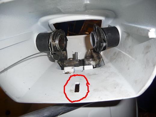

sartana1969 Inviato Ottobre 3, 2011 Inviato Ottobre 3, 2011 ok si ho visto i forellini che ci sono sulla ghiera di ferro e fin lì ok,non riesco a capire dove vanno ancorati dopo.. Se potresti farmi una foto dove si vede chiaramente dove vanno a finire le molle.. Collegarli alla ghiera ok ci sono non capisco dove vanno a finire... Intanto grazie mille sartana1969 abbia pazienza guardati il faro e vedrai che non puoi sbagliare devi infilare l'altro capo della molla nelle feritoie (i buchi) per i passaggi di guaine e impianto elettrico 0 Cita
MaxB Inviato Ottobre 3, 2011 Autore Inviato Ottobre 3, 2011 ho provato ad inserire le molle nelle feritoie laterali ma se provo in questo modo la ghiera di ferro non rimane ferma ma mi scatta all'indietro! 0 Cita
MaxB Inviato Ottobre 3, 2011 Autore Inviato Ottobre 3, 2011 la ghiera di metallo quella in foto non rimane ferma ma si piega all'indietro questo è dovuto alle molle che invece di tenerla ferma la fanno scattare all'indietro si inclina tanto (dovuto alla tensione che esercitano le molle) 0 Cita
sartana1969 Inviato Ottobre 3, 2011 Inviato Ottobre 3, 2011 nella parte inferiore del manubrio c'è una piastrina, a forma di squadretto, che serve ad evitare quello che tu dici evidentemente non l'hai montata 0 Cita
MaxB Inviato Ottobre 3, 2011 Autore Inviato Ottobre 3, 2011 quale quella con le due viti a croce?quella l'ho montata ed ho inserito le guaine innestandolo sotto a quella piastrina Aiuto!Non riesco a capire scusami! 0 Cita
sartana1969 Inviato Ottobre 3, 2011 Inviato Ottobre 3, 2011 quale quella con le due viti a croce?quella l'ho montata ed ho inserito le guaine innestandolo sotto a quella piastrina Aiuto!Non riesco a capire scusami! quella che dici tu è la piastra fermaguaine...... 0 Cita
MaxB Inviato Ottobre 3, 2011 Autore Inviato Ottobre 3, 2011 si in effetti è questa..io collego le molle dove c'è quel cavo grigio sulla sinistra che è il cavo della frizione 0 Cita
sartana1969 Inviato Ottobre 3, 2011 Inviato Ottobre 3, 2011 il piastrino va qui,,, puoi sempre farlo tu con un pezzo di piatto, dimensioni 10x20x5 filetto M4 o M5 0 Cita
