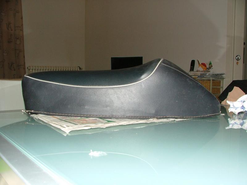

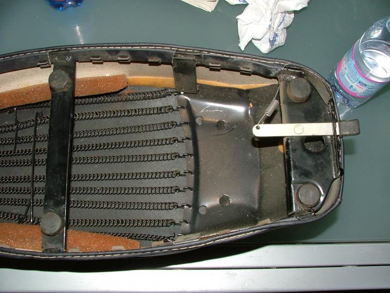

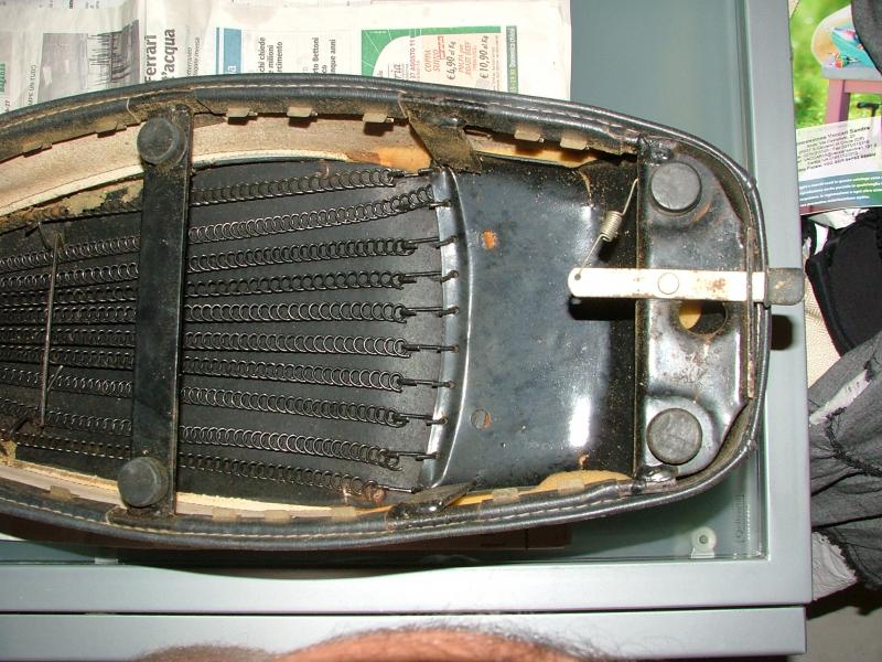

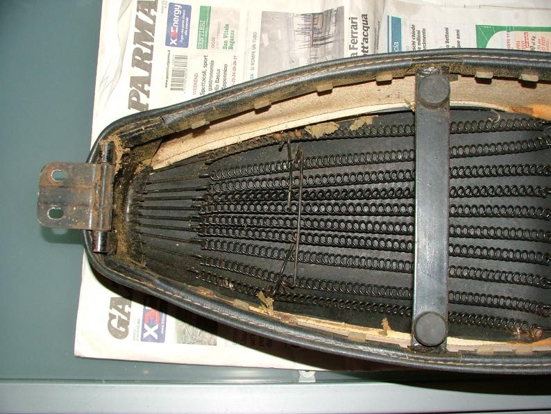

ho comprato due selle a gobbetta,tutte e due "spacciate" per originali e volevo sapere se secondo voi lo sono o sono riproduzioni e in cosa si differenziano.
vi allego qualche foto:
:ciao: da quello che si vede in foto io credo siano entrambe originali, oltre che la fattura..... indizio primario è la spugna che per la seconda sella si è già disintegrata e per la prima non manca molto :roll:
la prima mi e' stata venduta come originale "nuova",fondo di magazzino,ad un prezzo medio,l'altra e' usata e venduta come originale ad un prezzo meta della "nuova".ne ho prese due perche' ho due special.
il mio dubbio ,sulla prima sella,e' che mi sembra un po "gonfia"(vedi foto).
visto che son diverse vorrei sapere quale prendere come riferimento per riconoscere le originali.
la gomma piuma della "nuova" si sbriciola solo a guardarla.
Effettivamente quella con "ancora" la spugna è più gonfia, effetto dato dalla presenza della stessa, nelle mie special comunque ho notato una leggera differenza,verificandole una vicino all'altra, nello sky della copertura pur essendo tutte originali.
Una differenza sostanziale stà nella sella della "revival" che a differenza delle standard ha il bordino di finitura leggermente più "ciccione" ma di poco, e questo è di colore panna e non grigio chiaro :mavieni:
