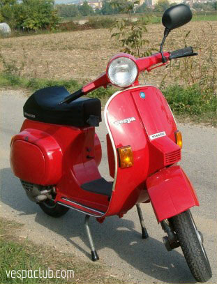

giulio97 Inviato Agosto 5, 2011 Inviato Agosto 5, 2011 dipende da cosa intendi per bella... la special come anche la et3 sono le tipiche vespe che girano in città (+ piccole,senza rinforzi,con desyng simil-città,impianto elletrico 6 volt ecc...ma sono anche maneggevoli e pratiche nel parcheggiare!). mentre le pk come le px sono vespe adatta anche a piccoli viaggi dato che sono + comode,+ robuste,+ grandi e hanno il posto per la ruota di scorta nella carrozeria, e il bauletto! ti allego alcune foto di pk (la s secondo me è il modello migliore!) guarda questa! http://www.vesparesources.com/attachments/le-nostre-vespa/63762d1283333482-pk50s-la-maledetta-quadro-pk-2-form-a3-4.jpg 0 Cita
Vespacromo Inviato Agosto 5, 2011 Autore Inviato Agosto 5, 2011 Io dico che come estetica preferisco la special... Ma non sto sminuendo il px comunque e molto bello quello nella foto!!!! Se e il tuo complimenti!!! Comunque entrambe hanno dei punti di forza!!! 0 Cita
