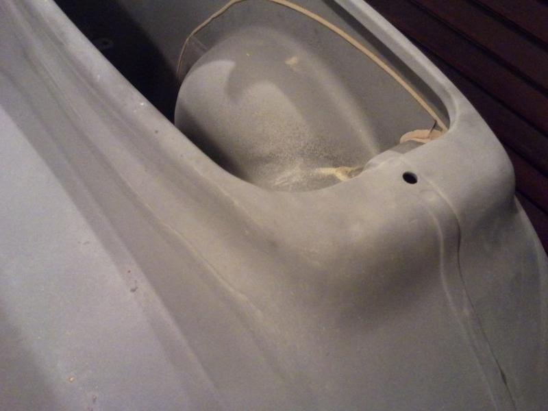

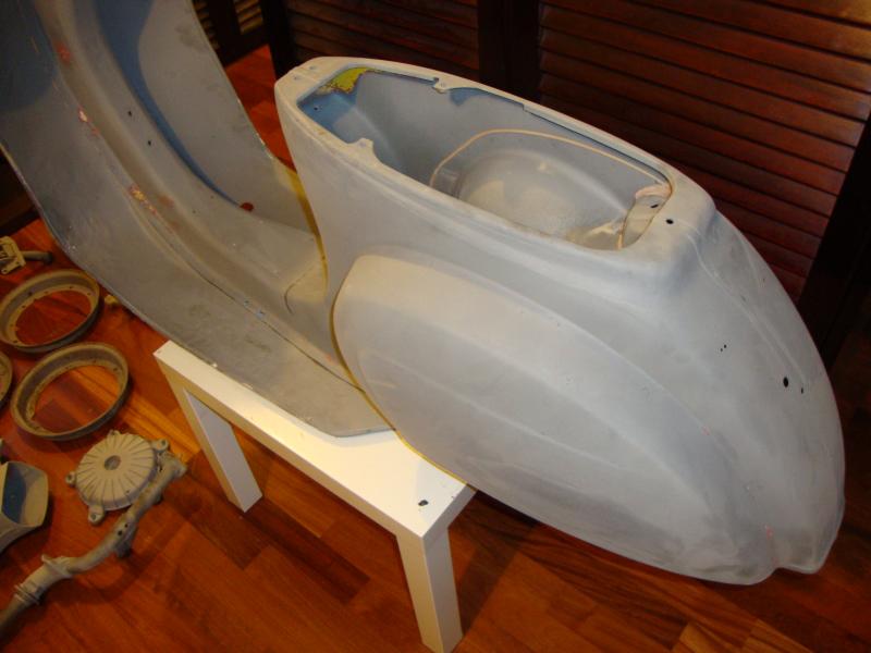

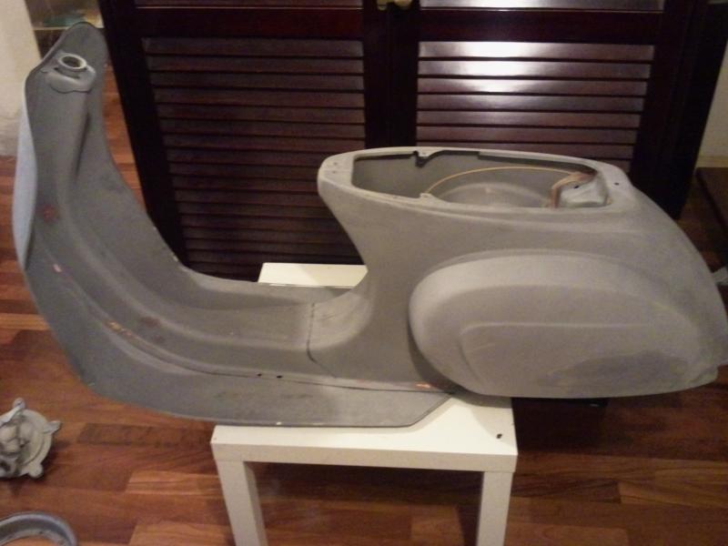

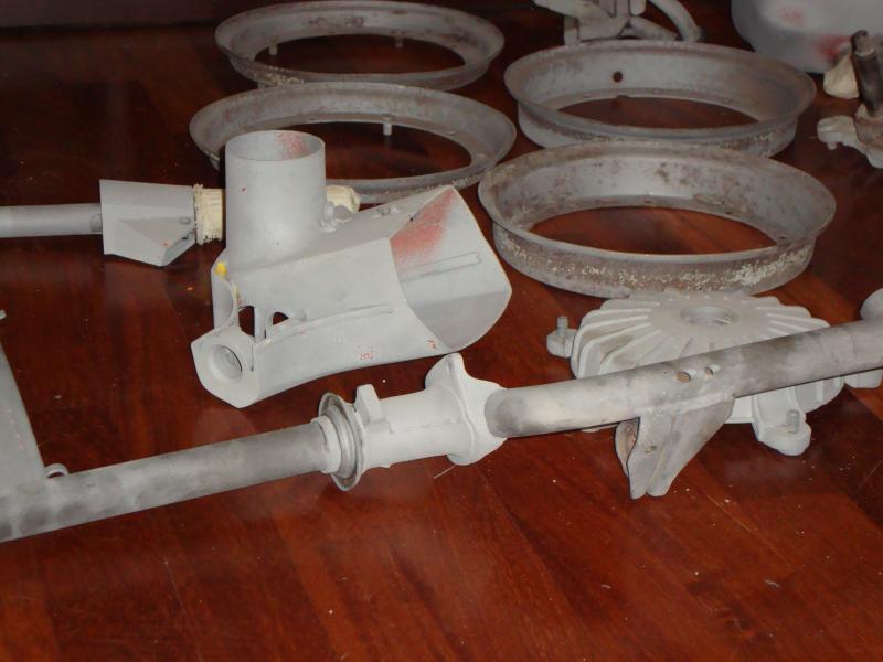

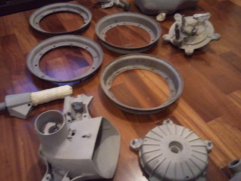

biotech Inviato Maggio 4, 2011 Autore Inviato Maggio 4, 2011 Finalmente hanno ultimato la sabbiatura! Ero curiosissimo di vedere il risultato, devo dire che l'effetto è incredibile, il metallo acquisisce una porosità che farà attaccare il fondo in maniera fantastica! Ho fatto le foto in interno per evitare di tenere il telaio fuori, mi hanno detto che in questo stato si ossida con una velocità incredibile. Domani mattina dritto dal carrozziere per il fondo e la battitura/verniciatura 0 Cita
Gioweb Inviato Maggio 4, 2011 Inviato Maggio 4, 2011 il numero di telaio l'avete coperto? I cerchi hanno ancora molta ruggine, meglio che la togli tutta. 0 Cita
biotech Inviato Maggio 5, 2011 Autore Inviato Maggio 5, 2011 Si si n. telaio e Dgm sono stati protetti I cerchi sono la cosa ridotta peggio, considerando il costo ne prenderò due nuovi, anche perchè sono un pò abbozzati... Grazie Gioweb per il supporto (p.s. bellissima la tua vespa!) Ciao 0 Cita
lucavs1 Inviato Maggio 5, 2011 Inviato Maggio 5, 2011 ciao, era meglio coprire anche gli accoppiamenti del manubrio, per mantenerli lucidi e di una tolleranza più precisa possibile, il mozzo anteriore andava aperto, aprilo e puliscilo prima di portarlo in verniciatura 0 Cita
biotech Inviato Maggio 5, 2011 Autore Inviato Maggio 5, 2011 ciao, era meglio coprire anche gli accoppiamenti del manubrio, per mantenerli lucidi e di una tolleranza più precisa possibile, il mozzo anteriore andava aperto, aprilo e puliscilo prima di portarlo in verniciatura Hai perfettamente ragione, purtoppo davo per scontato che il tipo che mi ha effettuato la sabbiatura mascherasse il perno di snodo del cambio... Ora infatti lo dovrò lappare, in quanto sembra una grattugia durante lo scorrimento! Per il mozzo anteriore, devo farlo smontare con lo svitatore idraulico perchè con i mezzi convenzionali e lubrificanti di ogni natura non viene via... 0 Cita
Noiva Inviato Maggio 5, 2011 Inviato Maggio 5, 2011 Strano però che dopo la sabbiatura i cerchi siano ancora pieni di ruggine, forse li hai tenuti in un luogo poco adatto, o cosa? 0 Cita
biotech Inviato Maggio 5, 2011 Autore Inviato Maggio 5, 2011 Strano però che dopo la sabbiatura i cerchi siano ancora pieni di ruggine, forse li hai tenuti in un luogo poco adatto, o cosa? No guarda i cerchi erano molto rovinati già da prima Sicuramente questi li terrò di scorta per un restauro più "economy mode" Per quello che costano nuovi già con fondo, mi conviene di sicuro prenderne due nuovi. 0 Cita
lucavs1 Inviato Maggio 5, 2011 Inviato Maggio 5, 2011 Ora infatti lo dovrò lappare, in quanto sembra una grattugia durante lo scorrimento puoi riprenderlo a mano usando della carta abrasiva fine imbevuta d'olio! i cerchi fai bene a prenderli nuovi 0 Cita
biotech Inviato Maggio 5, 2011 Autore Inviato Maggio 5, 2011 puoi riprenderlo a mano usando della carta abrasiva fine imbevuta d'olio! Ottima idea! 0 Cita

djgonz Inviato Maggio 5, 2011 Inviato Maggio 5, 2011 Strano però che dopo la sabbiatura i cerchi siano ancora pieni di ruggine, forse li hai tenuti in un luogo poco adatto, o cosa? No sicuramente il sabbiatore non li ha sabbiati bene... Così come il telaio... 0 Cita
