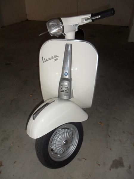

io le ho trovate da un ricambista qui a rimini ,puoi comunque guardare anche ai mercatini ,magari dopo vado a farti delle foto per farti vedere come vengono montate ;-)
se ci riesci mi fai un grande favore...

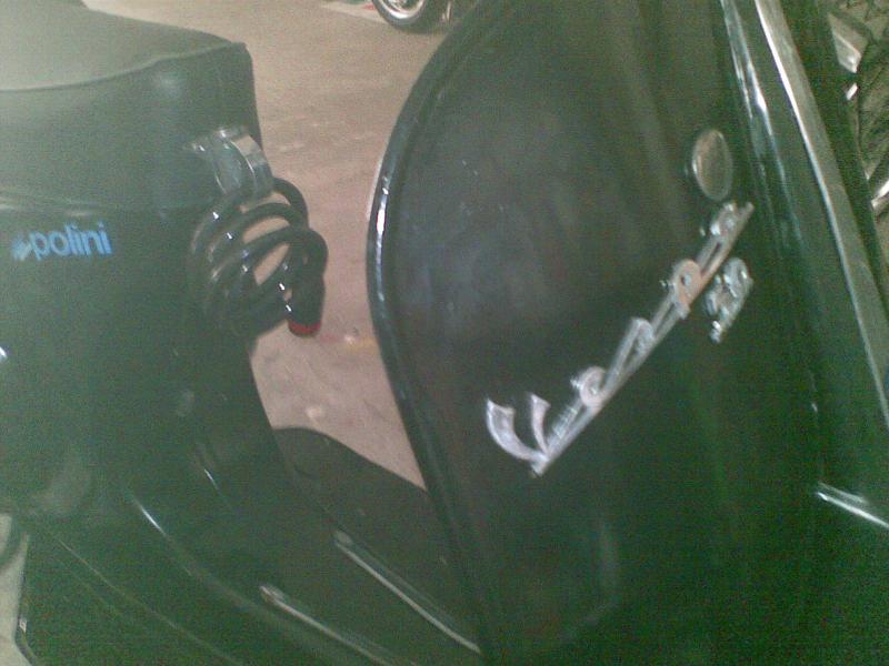

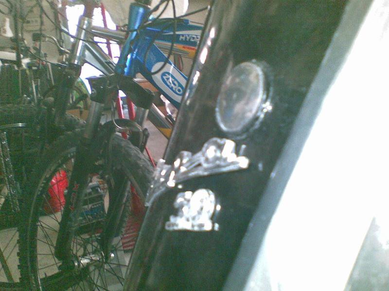

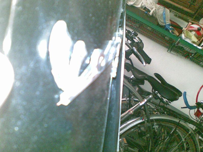

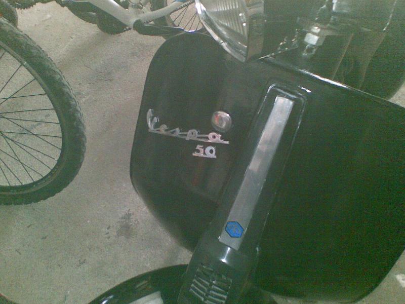

aggiungo altre foto (ora le ho pulite) però secondo mio papà non si riescono a forare perchè il piolino è troppo corto...
Secondo il mio modesto parere qua il piolino non esiste proprio più 80010d1300619481-ini-rotttarghette-vespa-e-50-con-pioli-devo-riattaccarle-come-img_6704.jpg
Non so se è stato preso a martellate o cosa, ma è chiaramente schiacciato, logico che la targhetta non stia su nemmeno incollata...
e come potrei fare con i piolini messi così??? (a parte prenderle nuove...)
anche se sto valutando di recuperarne altre, non nuove ovviamente, ma quelle della special di mio papà...
I casi sono 2, o allarghi il buco (che francamente mi pare una cosa da non fare) o restringi il piolino, e qua puoi usare la fantasia, una lima e dell'olio di gomito.
ne ho limato uno solo (il piolino dello zero) l'altro non è stato toccato, come quelli dell'altra scritta.
sono semplicemente instabili... (adesso vado a cercarle da mio zio sulla special di mio papà...)
