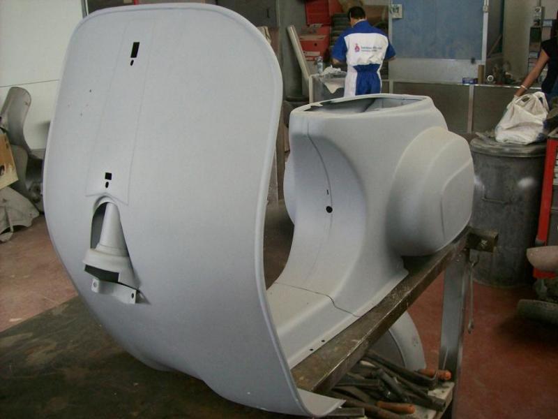

Ndea46 Inviato Settembre 25, 2011 Autore Inviato Settembre 25, 2011 Ed ecco una mano di fondo... 0 Cita

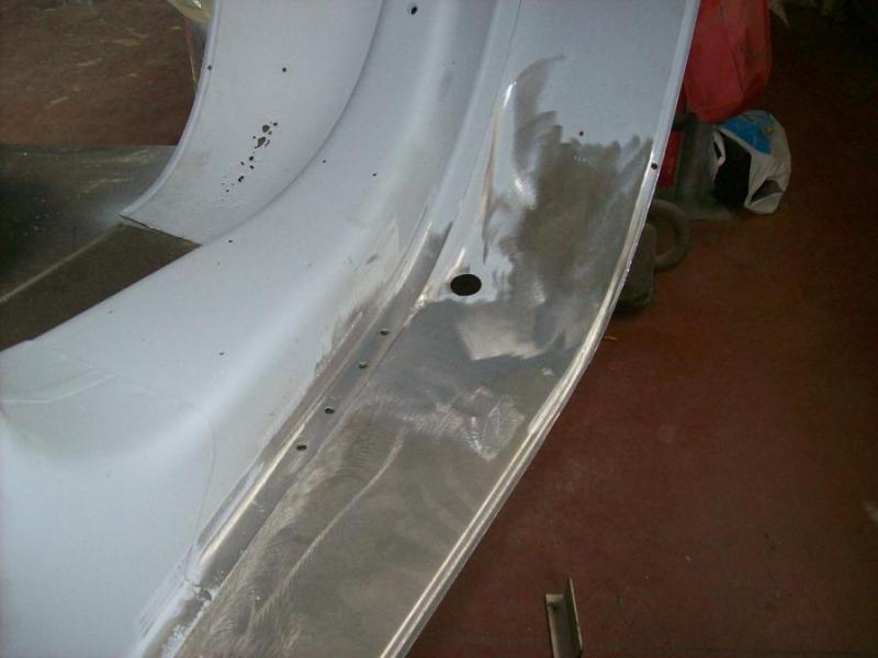

Ndea46 Inviato Settembre 25, 2011 Autore Inviato Settembre 25, 2011 E' arrivato il momento di ripristinare la nuova pedana e risanare la parte mangiata dalla ruggine...io che non sono del mestiere sono affascinato dalla precisione con cui lavora Simone... Partiamo con ordine, prima ha saldato la nuova pedana.. 0 Cita
Ndea46 Inviato Settembre 25, 2011 Autore Inviato Settembre 25, 2011 Per poi andare ad ultimare il lavoro esportando le parti marce e saldando i nuovi lamierati anche sulla parte curva dello scudo 0 Cita
Noiva Inviato Settembre 25, 2011 Inviato Settembre 25, 2011 E' sempre un capitolo avanti...dietro di sè...il vuoto... :applauso:Fantastico la vespa ormai è nuova! 0 Cita
Ndea46 Inviato Settembre 25, 2011 Autore Inviato Settembre 25, 2011 Eh si, lavora proprio bene La vespa è pronta per il forno..piccolo quesito, c'è un particolare in questa foto che non ho richiesto a Simone, ma che mi eviterà problemi in futuro...quale? 0 Cita
Noiva Inviato Settembre 25, 2011 Inviato Settembre 25, 2011 La firma d'autore...naturalmente... 0 Cita
Vespista46 Inviato Settembre 25, 2011 Inviato Settembre 25, 2011 Le "K" zona cavalletto entrambi uguali e il nero che dovrebbe essere un materiale plastico/ceroso come quello che mettono nei fondi e nei correnti delle moderne auto? 0 Cita
Ndea46 Inviato Settembre 25, 2011 Autore Inviato Settembre 25, 2011 Rinforzi zona cavalletto? Ecco il vincitore del piccolo quiz! Bella anche la risposta di Noiva :mrgreen: Rinforzi zona cavalletto, in modo da evitare che la pedana alla lunga si deformi. Per quanto riguarda il vano motore non ho idea del motivo per cui è cosi scuro il colore in quella zona, bisognerebbe chiedere a Simone. La vespa è pronta per il forno, prossimamente le foto della verniciatura. 0 Cita
simonegsx Inviato Settembre 25, 2011 Inviato Settembre 25, 2011 Magari è la foto, che lo fa sembrare più scuro di quel che è, ma nel vano c'è solo il grigio scuro 8012 per riprendere la colorazione del fondo originale a vista visto che li sotto la vernice sarà sfumata e lascerà il colore del fondo a vista. Nessun intruglio plastico;-) 0 Cita
