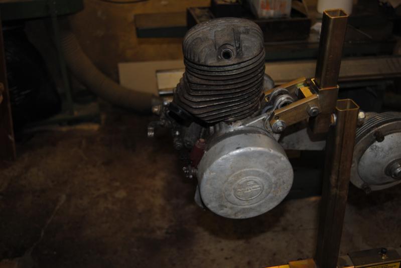

il mutun Inviato Maggio 18, 2011 Autore Inviato Maggio 18, 2011 Ciao Mirko, posso dirti che nel motore che abbiamo revisionato, sotto al volano ci sono due bobine, una con una presa di corrente per la candela, una seconda che porta corrente alle luci, ma prima di metterci le mani, ti allego la foto, la bobina che portava corrente alla candela, era stata manomessa e aveva solo l'avvolgimento interno (quella avvolta nel nastro nella foto), che portava corrente a una bobina esterna, la quale dava corrente alla candela. Per quanto riguarda la candela posso dirti che, allego foto, questa era la posizione prima dello smontaggio e comunque mi sembra che per il tipo di motore sia nella posizione più logica. Ti metto un link dove puoi trovare molte info Lambretta - Tutto Lambretta Classic Scooter - Restauro Lambretta - Ricambi Lambretta Spero di esserti stato utile. 0 Cita
DeXoLo Inviato Maggio 18, 2011 Inviato Maggio 18, 2011 A guardare gli spaccati che trovo sul sito la LD 125 non si discosta molto dalle tue foto, bisognerebbe togliere la cuffia che copre buona parte del volano e buona parte della testa e vedere cosa c'è sotto, prima o poi lo farò Per togliere il volano ci va qualche estrattore apposta? Altra cosa, il comando del cambio è ad un filo solo? O è un comando rigido? Secondo me il mio non funziona molto bene, cioè si sente lo scatto dell'innesto delle marce, ma la ruota continua a girare libera Quindi o è rotto oppure non funziona Per ora grazie per le info e le foto 0 Cita

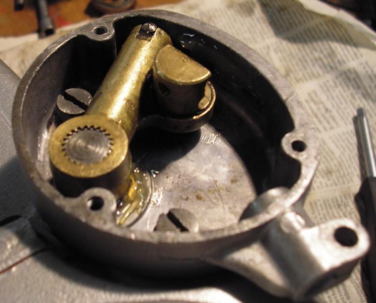

il mutun Inviato Maggio 19, 2011 Autore Inviato Maggio 19, 2011 Per il volano serve un estrattore da avvitare nel foro centrale che dovrebbe essere filettato, naturalmente dopo aver tolto il dado con relativa rosetta spaccata che tiene il volano in sede sull'albero motore ( ti allego la foto) Per quanto riguarda il comando del cambio posso dirti che si tratta del Teleflex, cioè quello con il cavo unico che sembra un cavo da conta km, ti allego la foto del selettore, mi spiace ma non ho foto del cavo, se ho tempo domani la faccio e poi la posto. Tieni presente che all'interno della scatola del selettore ci sono due viti che servono per la regolazione degli scatti del selettore. Mi permetto di farti presente che potrebbe anche essere un problema di frizione che magari, per non so quale motivo, bisognerebbe controllare un pò il tutto, rimane innestata, lasciando inserire le marce ma permettendo comunque alla ruota di girare. 0 Cita

il mutun Inviato Maggio 20, 2011 Autore Inviato Maggio 20, 2011 Intanto ti posto la foto del cavo unico che entra nel selettore del cambio, poi ti posso assicurare che tirando la leva della frizione sul manubrio e spedivellando sulla leva dell'accensione si percepisce la compressione del pistone; da quanto mi ricordo, il pignone dell'accensione ingrana sullla ruota dentata della coppia conica in uscita dall'albero motore, perciò "a monte"della frizione, di conseguenza se tiro la leva della frizione disconnetto il cambio ma non l'albero motore, ergo potrebbe e sottolineo il condizionale potrebbe essere che sulla tua Lambra ci sia la frizione incollata o un particolare banalissimo che fa in modo che sia come se la frizione sia tirata. 0 Cita

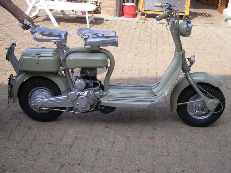

il mutun Inviato Maggio 22, 2011 Autore Inviato Maggio 22, 2011 Anche se mancante di qualche particolare, queste sono le foto del lavoro praticamente finito. 0 Cita
Case93 Inviato Maggio 22, 2011 Inviato Maggio 22, 2011 :applauso: molto bella,mi piacciono assai le Lambrette scarenate,l'unico modello Lambretta che trovo più bello è la 175 TV 3 serie... e tu Dexolo,falla resuscitare! non ti fà pena poverina?! 0 Cita
spinta Inviato Maggio 22, 2011 Inviato Maggio 22, 2011 Bellissima complimenti ! Ma i coperchi meccanismo forcella anteriore, sbaglio o dovrebbero essere lisci sul tuo modello ? La tua è un prima serie del 1952 ? Complimenti ancora. 0 Cita
il mutun Inviato Maggio 22, 2011 Autore Inviato Maggio 22, 2011 molto bella,mi piacciono assai le Lambrette scarenate Bellissima complimenti ! Ma i coperchi meccanismo forcella anteriore, sbaglio o dovrebbero essere lisci sul tuo modello ? La tua è un prima serie del 1952 ? Complimenti ancora. Grazie per i complimenti. La Lambra non è mia, ma come ho scritto più sopra di un mio collega che si è occupato del restauro telaio, io e mio suocero ci siamo occupati del restauro completo del motore e del montaggio sul telaio, sinceramente non avevo notato il particolare dei coperchi meccanismo forcella lisci, lo farò presente al mio collega; suppongo che possa essere una riparazione di diversi anni orsono, così come la bobina esterna, di cui ho scritto qualche post sopra, che era un rimaneggiamento di diversi anni fa. 0 Cita

Gis Inviato Maggio 27, 2011 Inviato Maggio 27, 2011 Prima di tutto ,mi scuso ancora per il malinteso! Ecco la lista dei suggerimenti: 1.il devioluci deve essere nero(simile alla versione "C") 2.i tappi dell'olio del motore li devi elettrozincare 3. il piatto porta bobine va dell stesso colore del motore 4.gli ingrassatori della bielletta della barra di torsione vanno cromati 5. la barra di torsione (forse)deve essere caricata di un dente 6. i coperchi della forcella sono senza ingrassatori(come suggeritoti da un attento amico) 7. il tappo della benzina deve essere nero. 8. il filtro aria del carburatore va verniciato. Se magari posti altre foto sapro essere piu preciso. effettua queste correzioni il tuo mezzo le merita in quanto si tratta di una versione rara(non ti nascondo che sono un po invidioso in quanto nella mia collezione mi manca!!!!!!!.:risata::risata::risata::risata: Saluti e scusa ancora:ciao::ciao::ciao::ciao: 0 Cita
il mutun Inviato Maggio 27, 2011 Autore Inviato Maggio 27, 2011 Prima di tutto ,mi scuso ancora per il malinteso! Ecco la lista dei suggerimenti: 1.il devioluci deve essere nero(simile alla versione "C") 2.i tappi dell'olio del motore li devi elettrozincare 3. il piatto porta bobine va dell stesso colore del motore 4.gli ingrassatori della bielletta della barra di torsione vanno cromati 5. la barra di torsione (forse)deve essere caricata di un dente 6. i coperchi della forcella sono senza ingrassatori(come suggeritoti da un attento amico) 7. il tappo della benzina deve essere nero. 8. il filtro aria del carburatore va verniciato. Se magari posti altre foto sapro essere piu preciso. Malinteso chiuso, almeno da parte mia. Grazie per le indicazioni che provvedo immediatamente a girare al mio collega proprietario della Lambra, per le altre foto purtroppo non posso, perchè non è più a casa mia. 0 Cita
