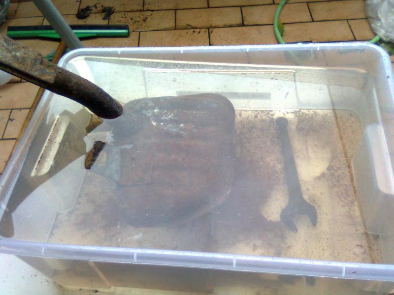

luchinorompino Inviato Novembre 28, 2010 Autore Inviato Novembre 28, 2010 tanto per darvi un idea dell'effetto. questa è una sito che sto "dearrugginendo" la bacinella è la stessa che ho usato per la prima, quello che vedete sul fondo è la ruggine che si sta staccando. 0 Cita
luchinorompino Inviato Novembre 28, 2010 Autore Inviato Novembre 28, 2010 già che ci stavo ci ho buttato anche una chiave arrugginita 0 Cita

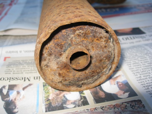

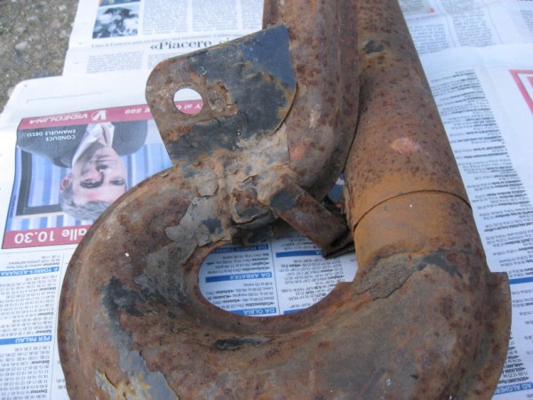

andre84 Inviato Gennaio 28, 2011 Inviato Gennaio 28, 2011 grazie a questo post sto eseguendo anch'io il ripristino di una marmitta, nel mio caso ho messo un prodotto con acido al 25% decisamente poco concentrato, quindi ne ho utilizzato mezzo litro in circa 5 litri di acqua. La marmitta l'ho inserita martedì, devo dire che si nota già il ferro vivo in alcuni punti...ecco come si presentava inizialmente. E' totalmente arrugginita anche all'interno. Penso che dopo averla ripulita e portata a ferro, la metterò un pò nel fuoco per ripulire meglio l'interno. A dire il vero son due le marmitte, ma ho iniziato con una in quanto la baccinella non è abbastanza capiente, infatti resta anche il collettore fuori che rifarò in un secondo momento. 0 Cita
specialpolini Inviato Gennaio 28, 2011 Inviato Gennaio 28, 2011 questa credo sia una polini a cannonne,correggetemi se sbaglio 0 Cita
