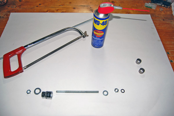

Angelo87 Inviato Novembre 22, 2010 Inviato Novembre 22, 2010 ti servono: una barra filettata da 10 con due dadi da 17. -un bussolotto da 22 e una rondella grande con diam pari a quella del bussolotto. -una rondella piccola con diam esterno pari a quello dei cuscinetti. -due chiavi 17 come nel metodo dei silent block da un lato metti prima il bussolotto e poi la rondella grande e dado, dall'altro lato rondella piccola e dado, naturalmente prima la barra filettata. poi inizi ad avvitare da un lato tenendo fermo l'altro con una delle chiavi ed il gioco è fatto. Per metterli invece prima ne fai entrare uno e poi cambiando le posizioni di dadi e rondelle l'altro.Ricorda di ungere bene con del grasso. è più facile a farlo che a dirlo... 0 Cita

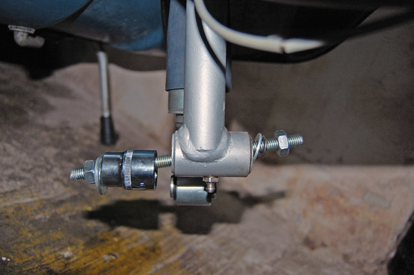

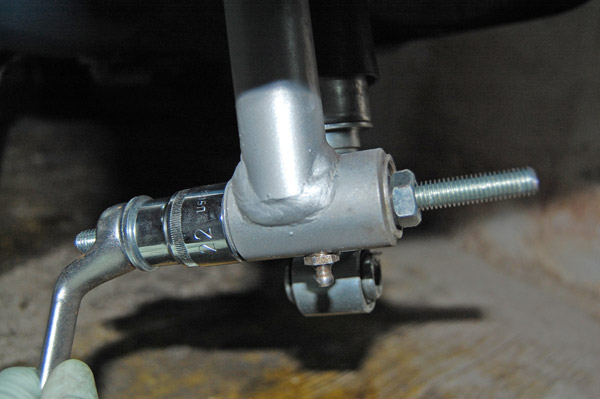

ruggero Inviato Novembre 24, 2010 Autore Inviato Novembre 24, 2010 Saluti! Ebbene eccomi qua a riferire: Sono partito bello grintoso con l'intenzione di fare tutto con l'estrattore/inseritore autocostruito. Diciamo che il metodo ha funzionato PARZIALMENTE. Ecco un po' di foto. NOTA: il pirolino dell'ingrassatore l'ho rimosso subito dopo aver fatto le foto). Primo problema: il cuscinetto che riceveva la spinta della rondella piccola si è in effetti spostato, ma una volta arrivato a contatto col secondo, i due non ne volevano sapere di uscire, a costo di mangiare il filetto!! Mi ci son volute DUE barre filettate! Ho poi scoperto che il bussolotto da 22 era piccolo. Il cuscinetto non ci entrava. Ho quindi trovato un bussolotto da 24 che invece andava bene. Tuttavia, i due cuscinetti (una volta uno contro l'altro) non ne volevano sapere di smuoversi... 0 Cita
ruggero Inviato Novembre 24, 2010 Autore Inviato Novembre 24, 2010 Diciamo che alla fine il metodo vincente è stato un IBRIDO tra il metodo "aeroib" (barra filettata) e il metodo SARTANA (mazzate senza riguardo) :banana: Una volta riuscito a infilare la lama del cacciavitone tra i due cuscinetti, ho fatto rifare la strada al contrario al cuscinetto smosso, e quello non ha dato molti problemi. Una volta estratto quello, mi sono girato e ho cominciato a MENARE su quello che invece non si era ancora spostato. Diciamo che con una serie di mazzate ben assestate sono riuscito a smuoverlo e quindi a farlo saltar fuori! Lo strumento autocostruito è quindi stato utile per SMUOVERE i cuscinetti dalla loro sede, ma per tirarli fuori definitivamente ho dovuto MENARE! Il tool è risultato ultile anche per inserire quelli nuovi, temevo di dovermi tagliare un terzo pezzo di barra filettata, ma alla fine sono riuscito a inserirli usando il secondo, avendo cura di non far passare il dado sui tratti di barra dove il filetto era già mangiato. Insomma, come previsto, non è stata una passeggiata, ma almeno adesso sti benedetti astucci sono nuovi, per cui siamo contenti così! Grazie a tutti! 0 Cita
