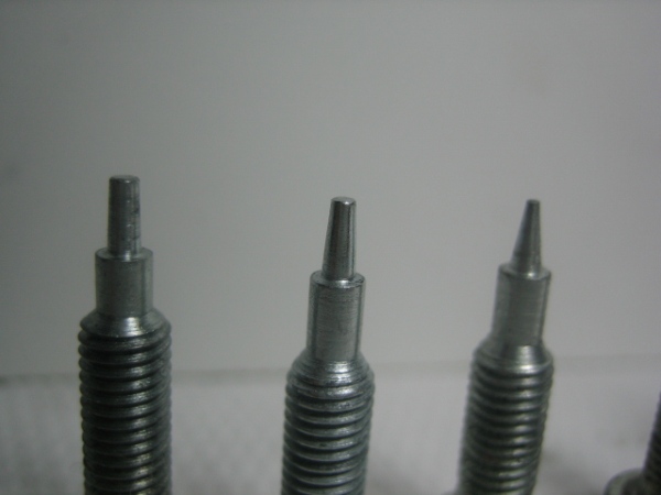

s7400dp21957 Inviato Ottobre 19, 2010 Autore Inviato Ottobre 19, 2010 salve atutti, volevo proporvi la soluzione che ho adottato dopo che vesparolo mi ha fatto l'osservazione sul foro di uscita del minimo nel venturi. Ho pensato che se vesparolo avesse ragione, nel senso che il foro si fosse allargato per qualche motivo, sarebbe bastato parzializzarlo ulteriormente facendo penetrare ulteriormente il cono della vite nel foro. Detto questo ho fatto tornire, da un amico che lavora nella stessa azienda dove lavoro io, la vite riducendo la parte filettata e allungare il conetto della punta cambiando l'angolo del cono stesso. Beh, e diffile crederlo ma adesso ad 1/4 di giro svitata il minimo è regolarissimo, accellerando lentamente il motore va su di giri senza quel fastidioso pre pre che avevo prima e su strada, dalla massima velocità, lasciando il gas fino a circa 15 kmh in quarta il motore fa una decina di scoppi circa il che sta a significare che il minimo è perfetto senza pericolo di grippaggio per minimo magro in rilascio. 0 Cita

vesparolo Inviato Ottobre 20, 2010 Inviato Ottobre 20, 2010 Ho pensato che se vesparolo avesse ragione, nel senso che il foro si fosse allargato per qualche motivo, sarebbe bastato parzializzarlo ulteriormente facendo penetrare ulteriormente il cono della vite nel foro. Detto questo ho fatto tornire, da un amico che lavora nella stessa azienda dove lavoro io, la vite riducendo la parte filettata e allungare il conetto della punta cambiando l'angolo del cono stesso. Tempo fa, sistemando il garage, ho ritrovato tutte queste vitine parzializzatrici e mi sono accorto che sono diverse l'una dall'altra (c'è anche quella per lo Spaco) e mi è venuto in mente tutte le volte che ho tribolato per far sparire il vuoto alle piccole aperture gas, minimi scoppiettanti, eccetera eccetera.... 0 Cita
s7400dp21957 Inviato Ottobre 20, 2010 Autore Inviato Ottobre 20, 2010 non lo sapevo che esistessero diverse viti parzializzatrici. Vuoi vedere che al mio carburo l'hanno cambiata con una sbagliata? Quella che è montata sul mio è la quarta da sinistra della prima foto. Dove le posso trovare? Vorrei provarne un'altro tipo, ad esempio la seconda da sinistra della prima foto. 0 Cita
vesparolo Inviato Ottobre 21, 2010 Inviato Ottobre 21, 2010 non lo sapevo che esistessero diverse viti parzializzatrici.Vuoi vedere che al mio carburo l'hanno cambiata con una sbagliata? Quella che è montata sul mio è la quarta da sinistra della prima foto. Dove le posso trovare? Vorrei provarne un'altro tipo, ad esempio la seconda da sinistra della prima foto. Non so se esistono in commercio di varie conformazioni, fatta eccezione per quella tipo Spaco e tipo Dell'Orto, quelle in foto sono di carburatori rottamati che ho messo da parte nei vari anni e che mi ero dimenticato di avere, poi un giorno facendo le pulizie di primavera le ho ritrovate e ho notato le differenze..... 0 Cita
s7400dp21957 Inviato Ottobre 21, 2010 Autore Inviato Ottobre 21, 2010 Non so se esistono in commercio di varie conformazioni, fatta eccezioneper quella tipo Spaco e tipo Dell'Orto, quelle in foto sono di carburatori rottamati che ho messo da parte nei vari anni e che mi ero dimenticato di avere, poi un giorno facendo le pulizie di primavera le ho ritrovate e ho notato le differenze..... ciao vesparolo, ti posso chiedere una cortesia. Non è che potresti vendermi la seconda da sinistra della prima foto? Naturalmente ti pago le spese per l'acquisto e della spedizione. Grazie 0 Cita
