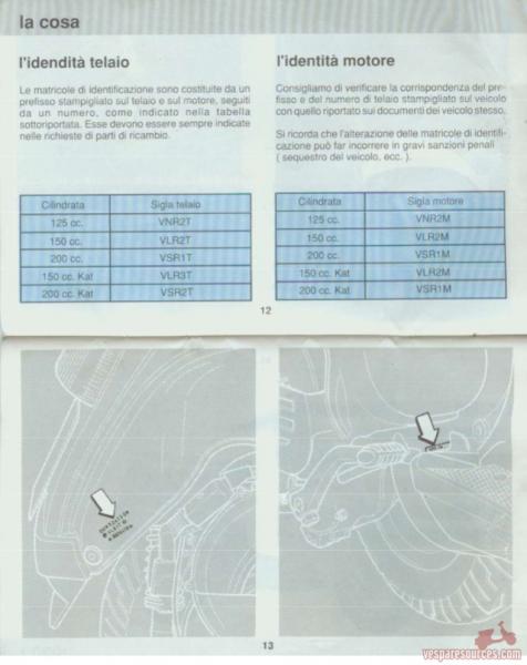

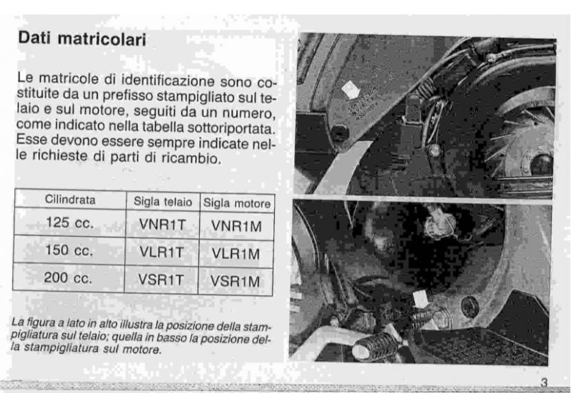

Flycat Inviato Settembre 10, 2010 Autore Inviato Settembre 10, 2010 Ho fatto un salto in campagna a controllare i dati della del Cosa, i numeri del motore non si vedono Mi metto alla ricerca di un carter o motore VNR1M... Bye, Luca 0 Cita
GiPiRat Inviato Settembre 10, 2010 Inviato Settembre 10, 2010 Ho fatto un salto in campagna a controllare i dati della del Cosa, i numeri del motore non si vedono Mi metto alla ricerca di un carter o motore VNR1M... Bye, Luca Ma dove l'hai cercato? Comunque, la Cosa 125 2 ha come sigla motore "VNR2M", quindi c'è differenza di sigla tra Cosa 1 e Cosa 2, almeno per i modelli 125 e 150 CC.. Ciao, Gino 0 Cita
Flycat Inviato Settembre 10, 2010 Autore Inviato Settembre 10, 2010 Ho guardato sul carter esattamente dove indicato nelle figure, al posto dei numeri ho trovato una zona di alluminio lucidato e il segno leggero di una stella punzonata... Sul libretto porta come motore VNR1M... Non credo che sia possibile ripunzonare il carter, vero Gino? :cry::cry: Bye, Luca 0 Cita
GiPiRat Inviato Settembre 10, 2010 Inviato Settembre 10, 2010 Ho guardato sul carter esattamente dove indicato nelle figure, al posto dei numeri ho trovato una zona di alluminio lucidato e il segno leggero di una stella punzonata... Sul libretto porta come motore VNR1M... Non credo che sia possibile ripunzonare il carter, vero Gino? :cry::cry: Bye, Luca No, i carter non si possono punzonare, anche se fossero ricambi originali sprovvisti di punzonatura. Ma, se c'è un'ombra di punzonatura, vedi se ripulendo bene la zona con del solvente non si riesca a vedere meglio. Ciao, Gino 0 Cita
Flycat Inviato Settembre 10, 2010 Autore Inviato Settembre 10, 2010 No, i carter non si possono punzonare, anche se fossero ricambi originali sprovvisti di punzonatura. Ma, se c'è un'ombra di punzonatura, vedi se ripulendo bene la zona con del solvente non si riesca a vedere meglio. Ciao, Gino Purtroppo ho già fatto questa prova, Fulcron puro, è venuto tutto bello pulito e a parte quel segno, null'altro... Bye, Luca P.S. Grazie della disponibilità. 0 Cita
aspide Inviato Ottobre 21, 2010 Inviato Ottobre 21, 2010 flycat anche io non lo trovavo alla fine ti dico che ho fatto per trovarlo ho smontato la marmitta dal collettore e ho pulito anche la parte che era coperta dalla marmitta ed ecco e uscitto tutto secondo me anche a te deve essere cosi se c'e la stella ci deve essere anche il resto prova 0 Cita
Flycat Inviato Ottobre 22, 2010 Autore Inviato Ottobre 22, 2010 flycat anche io non lo trovavo alla fine ti dico che ho fatto per trovarlo ho smontato la marmitta dal collettore e ho pulito anche la parte che era coperta dalla marmitta ed ecco e uscitto tutto secondo me anche a te deve essere cosi se c'e la stella ci deve essere anche il resto prova Purtroppo parlandone con mio padre che ai tempi mi comprò il Cosa, lui era a conoscenza di questo problemuccio.... I numeri non ci sono perchè li hanno tolti... Cmq attualmente c'è un motore Cosa 1 125 in viaggio, mi è costicchiato, ma è completo e non è stato mai aperto Piano piano rimetterò a posto questo blocco ignoto, ho visto in giro degli attrezzi adatti allo scopo... Bye, Luca 0 Cita
