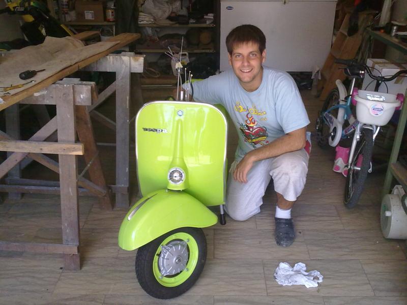

Vespista46 Inviato July 31, 2010 Inviato July 31, 2010 già!! di certo non sarà perfetta come portarla dal carrozziere, ma la soddisfazione è molto più grande!!! A volte i carrozzieri fanno molti più pasticci, fidati!! 0 Cita
Gioweb Inviato July 31, 2010 Inviato July 31, 2010 A volte i carrozzieri fanno molti più pasticci, fidati!! come ad esempio la catramina!!! Originariamente inviato da pepe992 già!! di certo non sarà perfetta come portarla dal carrozziere :frustate:frustate per un anti faitadeista 0 Cita
joesedici Inviato July 31, 2010 Inviato July 31, 2010 spettacolare il verde mela!!! davvero complimenti x la scelta e x l'abilità manuale... ma perchè mio padre odia tutto ciò che possiede un motore!? 0 Cita
pepe992 Inviato July 31, 2010 Autore Inviato July 31, 2010 spettacolare il verde mela!!! davvero complimenti x la scelta e x l'abilità manuale... ma perchè mio padre odia tutto ciò che possiede un motore!? mi dispiace 0 Cita
gian83 Inviato Agosto 5, 2010 Inviato Agosto 5, 2010 Complimenti, verrà spettacolare una volta finita! ho anch'io una 50r del 74, argento però! 0 Cita
pepe992 Inviato Agosto 18, 2010 Autore Inviato Agosto 18, 2010 ehilà!! ecco l'avanzamento dei lavori sulla mia "vespina" non è ancora finita, manca il motore perchè sto aspettando che mi arrivi quello originale per il collaudo,poi mancano le strisce della pedana che monterò prossimamente,bloccasterzo e specchietto:) la sella è solo provvisoria, devo prendermi quella dell'et3 non è ancora finita ma l'effetto comincia proprio a vedersi....sono veramente soddisfatto del lavoro che sono riuscito a fare (senza essere modesto ) 0 Cita

pepe992 Inviato Agosto 18, 2010 Autore Inviato Agosto 18, 2010 P.S. Preparati che te ne diranno di tutti i colori per i cerchi.... lo so, lo immagino...ma non ho resistito alla tentazione 0 Cita
tommyramone Inviato Agosto 18, 2010 Inviato Agosto 18, 2010 Hai fatto bene,sapessi quante ne hanno dette a me e me ne dicono ancora per le mie... 0 Cita
pepe992 Inviato Agosto 18, 2010 Autore Inviato Agosto 18, 2010 Hai fatto bene,sapessi quante ne hanno dette a me e me ne dicono ancora per le mie... alla fine bisogna personalizzarsela un pò per sentirla veramente propria 0 Cita
tommyramone Inviato Agosto 18, 2010 Inviato Agosto 18, 2010 Quanto hai ragione... ma non tutti la pensano così... 0 Cita
fabris78 Inviato Agosto 18, 2010 Inviato Agosto 18, 2010 ovviamente la vespa è tua e ne fai ciò che vuoi.....ma quei cerchi francamente non mi piacciono.... 0 Cita
pepe992 Inviato Agosto 18, 2010 Autore Inviato Agosto 18, 2010 ovviamente la vespa è tua e ne fai ciò che vuoi.....ma quei cerchi francamente non mi piacciono.... non sei il primo che me lo dice, ma a me piacciono troppo 0 Cita

Ducati87 Inviato Agosto 19, 2010 Inviato Agosto 19, 2010 ehilà!! ecco l'avanzamento dei lavori sulla mia "vespina" non è ancora finita, manca il motore perchè sto aspettando che mi arrivi quello originale per il collaudo,poi mancano le strisce della pedana che monterò prossimamente,bloccasterzo e specchietto:) la sella è solo provvisoria, devo prendermi quella dell'et3 non è ancora finita ma l'effetto comincia proprio a vedersi....sono veramente soddisfatto del lavoro che sono riuscito a fare (senza essere modesto ) accidenti è fantastica!!! 0 Cita
pepe992 Inviato Agosto 19, 2010 Autore Inviato Agosto 19, 2010 accidenti è fantastica!!! grazie grazie 0 Cita
Ducati87 Inviato Agosto 19, 2010 Inviato Agosto 19, 2010 levami una curiosità, ma l'hai grattata tutta a mano? 0 Cita
pepe992 Inviato Agosto 19, 2010 Autore Inviato Agosto 19, 2010 levami una curiosità, ma l'hai grattata tutta a mano? certo...portata a ferro con la carta abrasiva da 240,poi una grattata con la 320 e poi per farla bella liscia e quasi pronta alla verniciatura ho usato la 400 e infine una passata con la paglietta fine... 0 Cita
Ducati87 Inviato Agosto 19, 2010 Inviato Agosto 19, 2010 certo...portata a ferro con la carta abrasiva da 240,poi una grattata con la 320 e poi per farla bella liscia e quasi pronta alla verniciatura ho usato la 400 e infine una passata con la paglietta fine... io sarei morto ancora prima di appogiare la 240! :risata: Comunque è da ammirare un lavoro cosi complimenti davvero! 0 Cita
