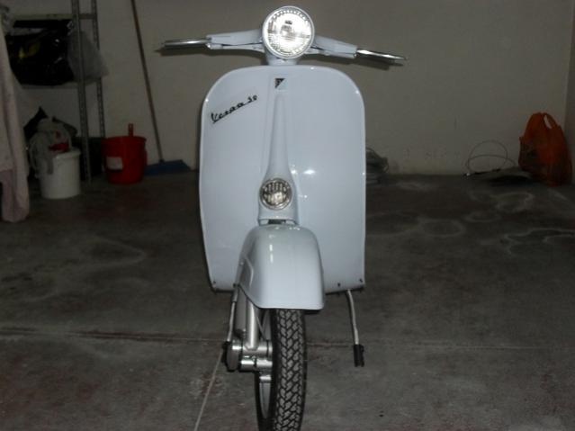

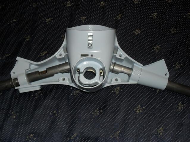

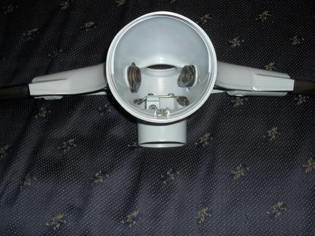

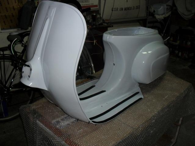

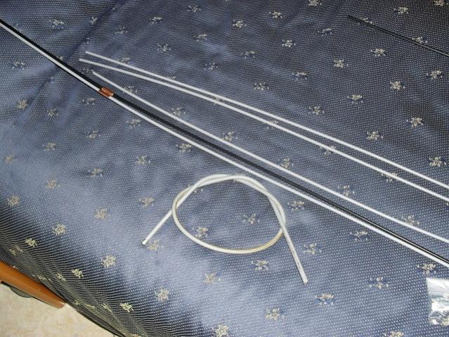

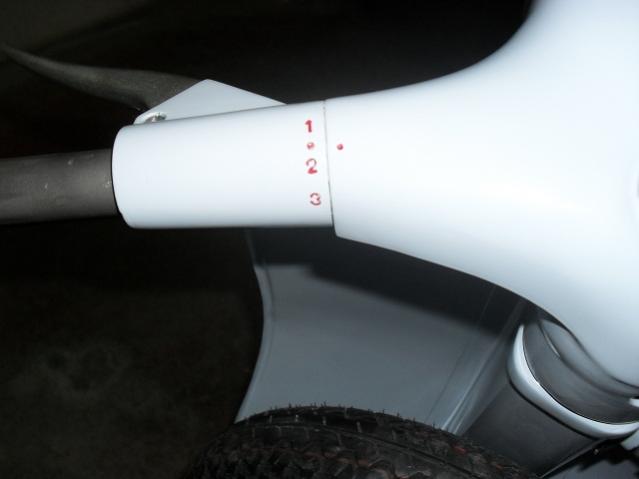

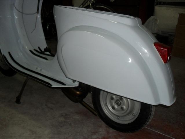

Angelo87 Inviato Novembre 12, 2010 Autore Inviato Novembre 12, 2010 Ragazzi vi aggiorno con le foto del lavoro svolto: Dopo la verniciatura ho fissato le strisce pedana in gomma e montato l'impianto elettrico. dopo aver preparato le guaine per le marce le ho passate e poi montato la forcella e il motore. Ecco a voi le foto: 0 Cita

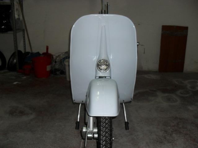

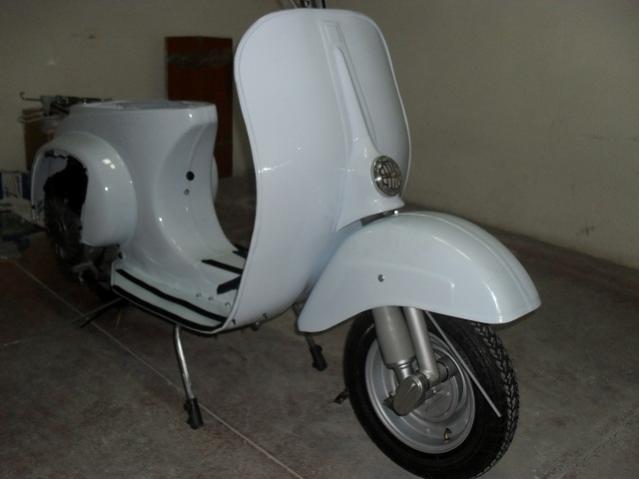

Angelo87 Inviato Novembre 12, 2010 Autore Inviato Novembre 12, 2010 ed ecco sulle ruote!!! Attendo i vostri commenti e suggerimenti 0 Cita
esco Inviato Novembre 13, 2010 Inviato Novembre 13, 2010 ed ecco sulle ruote!!!Attendo i vostri commenti e suggerimenti Ma complimenti...vedi che tutte queste menate che ti abbiam tirato sono servite...e' molto bella quasi commovente... mi raccomando finiscila con calma e attenzione:ok: 0 Cita
Angelo87 Inviato Novembre 13, 2010 Autore Inviato Novembre 13, 2010 ahahah grazie esco alla fine ho fatto sistemare la fiancata per benino da un carrozziere era un pò ondulata. Solo che devo fare qualch ritocco dovuto al rimontaggio come posso fare? con pennello? 0 Cita
esco Inviato Novembre 19, 2010 Inviato Novembre 19, 2010 Ovviamente pennello...con molta attenzione cerca di riempire i vari graffietti...senza sbavare... ma l'hai verniciata tu? se si i miei complimenti... a presto ciao 0 Cita

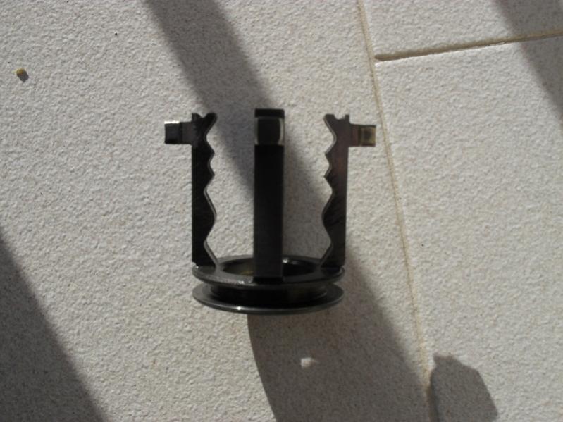

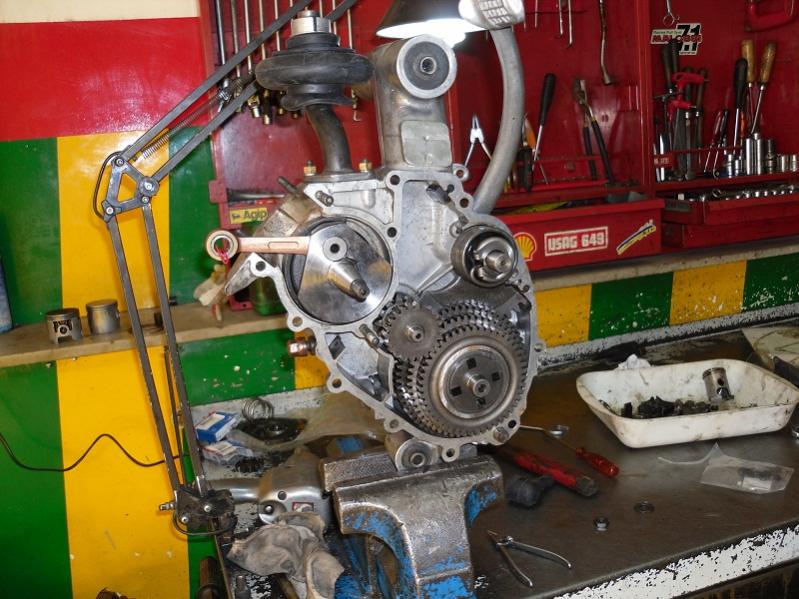

Angelo87 Inviato Gennaio 8, 2011 Autore Inviato Gennaio 8, 2011 Buon week end a tutti vi aggiorno e chiedo aiuto sul restauro del motore. Oggi sono stato in officina e il meccanico mi ha fatto vedere il motore aperto, lo scenario è stato da seconda guerra mondiale ma lo sapevo già. Mi ritrovo oltre alla normale sostituzione di cuscinetti e guarnizioni varie anche alla sostituzione dell'albero motore, campana e crocera. Vi chiedo, che albero motore mi consigliate? quale crocera non troppo costosa ma buona? fortunatamente la campana o la faranno rettificare o ne metto una originale usata ma in ottime condizioni. Ecco come si presenta la crocera, il meccanico dice che non è male ma vorrebbe sostituirla lo stesso 0 Cita
jackassassin Inviato Gennaio 8, 2011 Inviato Gennaio 8, 2011 Visto che hai smontato il motore cambia la crocera. Ma cosa devi rettificare sulla campana ? Per l'albero poi, com'è che devi sostituirlo ? Se è solo un problema di biella , fai cambiare solo quella (ho fatto pure la rima....) ciao Jack 0 Cita
Angelo87 Inviato Gennaio 8, 2011 Autore Inviato Gennaio 8, 2011 Visto che hai smontato il motore cambia la crocera. Ma cosa devi rettificare sulla campana ? Per l'albero poi, com'è che devi sostituirlo ? Se è solo un problema di biella , fai cambiare solo quella (ho fatto pure la rima....) ciao Jack la parte dove alloggiano i dischi è intaccata e forse si può rettificare, l'albero è quello originale e la biella a un gioco in verticale che non dovrebbe esserci. Come si ribiella? 0 Cita
jackassassin Inviato Gennaio 8, 2011 Inviato Gennaio 8, 2011 la parte dove alloggiano i dischi è intaccata e forse si può rettificare, l'albero è quello originale e la biella a un gioco in verticale che non dovrebbe esserci.Come si ribiella? Porti l'albero ad un officina, in genere quelle che fanno anche le rettifiche, e lo fai rimbiellare. Non lo puoi fare da solo. Per la campana non è che hai una foto ? ciao Jack 0 Cita
Angelo87 Inviato Gennaio 8, 2011 Autore Inviato Gennaio 8, 2011 purtroppo non ho una foto. i denti grandi dove alloggiano i dischi, sono leggermente intaccati, la parte dove poggiano i dischi quando vanno in trazione 0 Cita

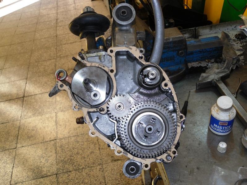

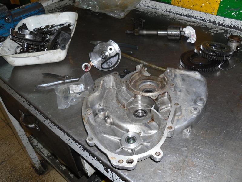

Angelo87 Inviato Gennaio 17, 2011 Autore Inviato Gennaio 17, 2011 Buonasera a tutti dopo una settimana di ricerche per i ricambi e di vai e vieni dal meccanico, il motore è stato completato. Ecco i lavori eseguiti e i pezzi sostituiti: - Apertura con pulizia carter - Sostituzione di tutti i cuscinetti presenti, guarnizioni e o-ring - Sostituzione Albero motore - Sostituzione crocera con sfere e molletta - sostituzione ingranaggio messa in moto - Rettifica campana frizione zona dischi, adesso è nuovissima (18/67) - Sostituzione campana piccola - sostituzione dischi frizione e molla - sostituzione puntine e condensatore - Montaggio gruppo termico DR 75cc 6 travasi nuovo, sostituendo il 50cc troppo lento ho trovato la cuffia originale e il copriserratura neimann DPR Totale spesa : 369 euro Ecco alcune foto durante il lavoro: 0 Cita
vespiaggio Inviato Gennaio 26, 2011 Inviato Gennaio 26, 2011 bene! avessi visto prima il topic.....comunque a titolo informativo - di albero motore potevi montare benissimo un RMS o un olympia da 50-60 euro, vanno da dio su motori specie se simil originali - la campana avrà avuto i soliti solchetti causati dalle tacche dei dischi frizione.....niente di così preoccupante, si trovano su tantissimi motori small, se non c'era gioco ai chiodi potevi lasciarla così (anche se col 75 avrei optato per una campana più lunga) - di crociera per i 3 marce ce n'è un unico tipo - visto che alla fine il motore va comunque toccato?? ciao 0 Cita
SimoTheBest93 Inviato Gennaio 26, 2011 Inviato Gennaio 26, 2011 QUESTA E' LA MIA VESPA!!! la mia è del 1967, e non è per nulla originale al blocco, però esteticamente è identica, anche sulla scelta del colore. Sei stato bravo! 0 Cita
Angelo87 Inviato Gennaio 26, 2011 Autore Inviato Gennaio 26, 2011 bene! avessi visto prima il topic.....comunque a titolo informativo - di albero motore potevi montare benissimo un RMS o un olympia da 50-60 euro, vanno da dio su motori specie se simil originali - la campana avrà avuto i soliti solchetti causati dalle tacche dei dischi frizione.....niente di così preoccupante, si trovano su tantissimi motori small, se non c'era gioco ai chiodi potevi lasciarla così (anche se col 75 avrei optato per una campana più lunga) - di crociera per i 3 marce ce n'è un unico tipo - visto che alla fine il motore va comunque toccato?? ciao Alla fine ho montato l'albero RMS e va davvero bene! La campana sono riuscito a farla sistemare togliendo i solchetti per il resto era perfetta. Grazie a tutti ma ancora non ho finito appena la completo farò delle foto più dettagliate e alla luce!!! 0 Cita
