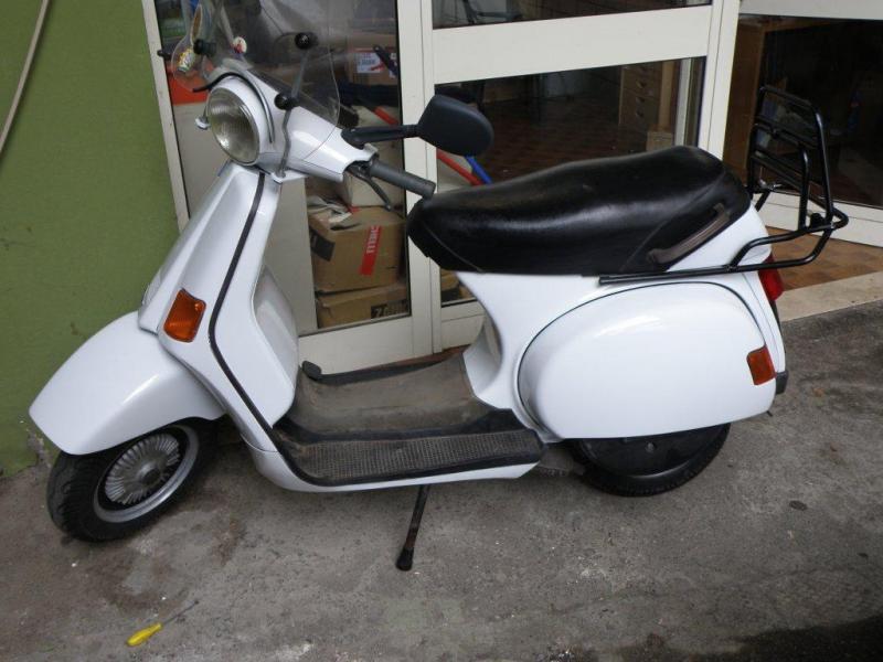

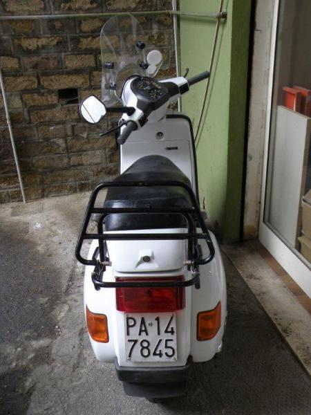

la Palermitana è di nuovo nel mio garage, oggi ha subito un trapianto di motore
dalle 11 alle 15 a buttare sangue sotto il sole cocente, e mentre era tutto a posto ha pensato bene di rompersi l'unico ricambio di cui non avevo il rimpiazzo.....
il cavo del cambio.
comunque andiamo in ordine
in patica la cosa negli iltimi giorni aveva un brutto vizio
pedivella bloccata e non partiva nemmeno a calci
anche levando la candela il motore non girava.
pensando al peggio ho scritturato massimo per un trapianto (romana ha gentilmente prestato il motore) alla fine ho scoerto cheè il motorino di avviamento a bloccare il tutto perchè non rientra la ruota libera.
per quest'estate carmela resta 200 a primavera prossima tornerà 150 col motore revisionato,
solo una curiosità riguardo il cavo del cambio,,,, su sip ce l'hanno solo completo, ma si può cambiare solo laparte interna???
toniiiiiiiiiiiiiiiiiiii dove sei????
a tirare cattive parole appresso al 200 :-)
si esiste il solo ricambio (parli del cavo rigido, giusto), smonta il vecchio e vai dal ricambista. se ti dice che non ce l'ha digli che è uguale al cavo frizione di un enduro yamaha (DR 350 mi pare) per cui cerca cerca.. esce. fai attenzione ai gommini, alla placchetta e al seger di blocco, ogni volta che rimonto il motore perdo + tempo lì che per staccare tutto il resto.
per la cronaca io giro con un cavo di ricambio arrotolato intorno alla ruota di scorta proprio per la paira di restare senza in viaggio :-)
per il tuo motore, se il problema è solo l'ingranaggio perchè fare il trapianto e non smontare solo il motorino ? ti revisionavi solo quello ed eri a posto.
