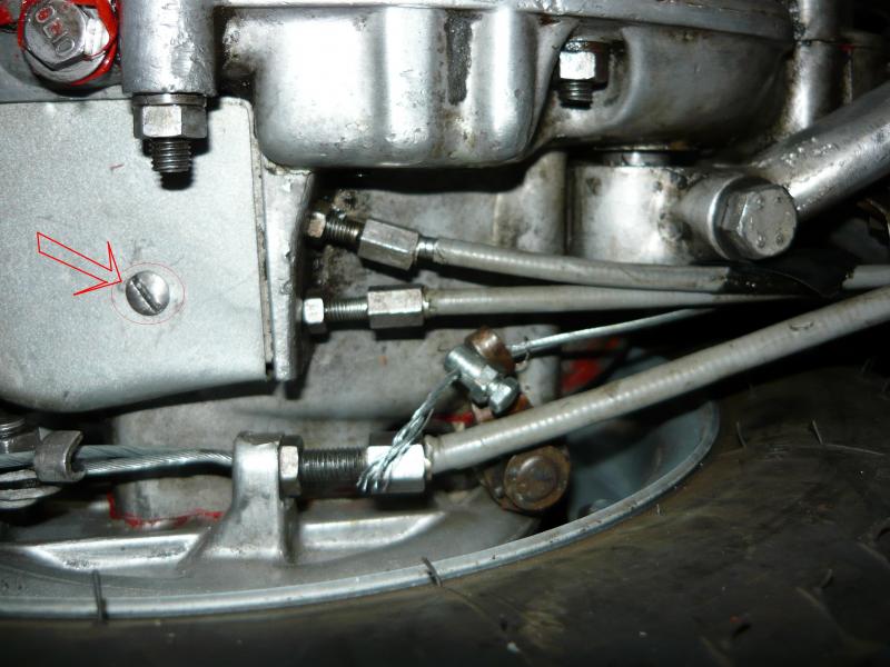

lospecial Inviato Dicembre 7, 2009 Inviato Dicembre 7, 2009 Guardando le foto io direi che sono da tirare bene sia i cavi delle marce che quelli della frizione, altrimenti non andranno mai bene 0 Cita
arcarocollo Inviato Dicembre 8, 2009 Autore Inviato Dicembre 8, 2009 Guardando le foto io direi che sono da tirare bene sia i cavi delle marce che quelli della frizione, altrimenti non andranno mai bene Ciao a tutti prima ho tirato i 2 cavi del cambio e quello della frizione ma purtroppo non è cambiato nulla...faccio sempre fatica a mettere dal folle alla prima marcia...cosa può essere?potrebbe essere un problema sul manubrio?potrebbe essere un problema di olio al motore? Allego la foto di come dei cavi dopo che li abbia tirati: 0 Cita
lospecial Inviato Dicembre 8, 2009 Inviato Dicembre 8, 2009 MA gli hai tirati semplicemente dai tiranti? Perche potrebbe anche non essre bastato, secondo me il problema è sempre questo, magari rivolgiti a qualcuno della tua zona che ti spiega bene come fare 0 Cita
arcarocollo Inviato Dicembre 8, 2009 Autore Inviato Dicembre 8, 2009 MA gli hai tirati semplicemente dai tiranti? Perche potrebbe anche non essre bastato, secondo me il problema è sempre questo, magari rivolgiti a qualcuno della tua zona che ti spiega bene come fare Gli ho tirati svitando i due registi che vedi nella foto... Può essere un problema di olio del motore? 0 Cita
lospecial Inviato Dicembre 8, 2009 Inviato Dicembre 8, 2009 Non penso sia un problema di olio, può essere che erano abbastanza lenti e i due rigestri non sono bastati!!! 0 Cita
Vespista46 Inviato Dicembre 8, 2009 Inviato Dicembre 8, 2009 Non penso sia un problema di olio, può essere che erano abbastanza lenti e i due rigestri non sono bastati!!! Appunto... A me il problema che non bastarono i registri mi successe con il freno davanti nello special. Riporta i registri quasi tutti chiusi e tira il filo stringendo i nottolini. Anche perchè (almeno a me è successo) i cavetti quando sono nuovi, dopo un pò di utilizzo tendono ad allungarsi un pò per assestarsi, quindi ti toccherà stringerli ancora un pochetto, e li userai il registro 0 Cita
arcarocollo Inviato Dicembre 8, 2009 Autore Inviato Dicembre 8, 2009 ok quindi svito il "coperchio" indicato dalla freccia e tiro i cavetti da li giusto? Perchè gironzolando in internet ho visto che sotto quel coperchietto di dovrebbe essere questo levetta che tira i cavi...giusto? e grazie ancora 0 Cita
