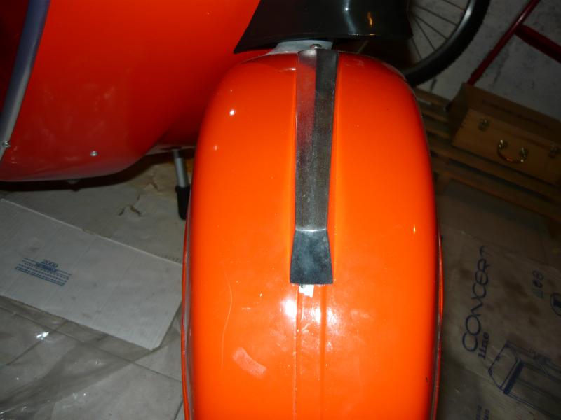

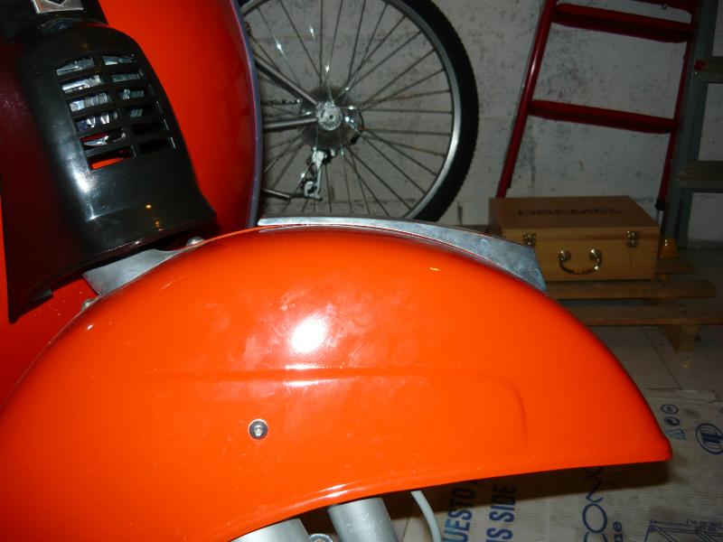

arcarocollo Inviato Novembre 21, 2009 Autore Inviato Novembre 21, 2009 Ciao ragazzi questa mattina ho fatto i fori sul parafango anteriore e dopo svariate perifezie sono riuscito a inserire la crestina sulla special!!!:risata1: Ecco le foto!! ora si che si può chiamare special!!!! 0 Cita

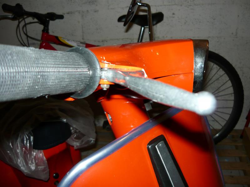

arcarocollo Inviato Novembre 21, 2009 Autore Inviato Novembre 21, 2009 Ragazzi ho un megadubbio su come rimontare le leve del freno e della frizione. Quando ho tolto quelle vecchie ho levato una vite lunga e una piastrina sottile con un foro nel mezzo che era posta tra il telaio e la leva del freno/frizione. La mia domanda è la seguente: per rimontare il tutto devo inserire questa piastrina tra il telaio e la leva, inserire la vite e stringerla con il dado che si trova sotto il telaio? Vi faccio questa domanda per stringendo la vite con il dado ho notato che la leve del freno/frizione è un pò dura quando la si tira... allego foto, se non sono stato chiarissimo fatemi pure delle domande.. Grazie:ciao: 0 Cita
Gabriele82 Inviato Novembre 21, 2009 Inviato Novembre 21, 2009 ok grazie, ho provato a farlo da solo settimana scorsa ma la cordina non era tesa bene! Dunque io ci sono riuscito....spetta com'è che ho fatto? ah, ho allentato, tenendo fermo il leveraggio, non prima di avere fatto un segno con il pennarello, poi con il piede ho spinto avanti il leveraggio, con le mani ho fermato il "bloccafilo" e chiuso con pinza. (mettiti le scarpe!) per la leva mi sembra ok, hai strinto forse troppo? 0 Cita
arcarocollo Inviato Novembre 21, 2009 Autore Inviato Novembre 21, 2009 Dunque io ci sono riuscito....spetta com'è che ho fatto?ah, ho allentato, tenendo fermo il leveraggio, non prima di avere fatto un segno con il pennarello, poi con il piede ho spinto avanti il leveraggio, con le mani ho fermato il "bloccafilo" e chiuso con pinza. (mettiti le scarpe!) per la leva mi sembra ok, hai strinto forse troppo? ho stretto al massimo, se stringo di meno vedo la vite che gira quando tiro la leva.. Come va stretto? 0 Cita
Gabriele82 Inviato Novembre 21, 2009 Inviato Novembre 21, 2009 prova solo "leggermente" di meno, senza strigere alla morte. 0 Cita
arcarocollo Inviato Novembre 21, 2009 Autore Inviato Novembre 21, 2009 prova solo "leggermente" di meno, senza strigere alla morte. grazie gabry, domani mattina proverò a fare come dici te , dopodichè cercherò di tendere il freno anteriore e la frizione!!! 0 Cita
Gabriele82 Inviato Novembre 21, 2009 Inviato Novembre 21, 2009 per la leva non sono sicurizzimo, però prova come ti ho detto, forse va bene. hai per caso sottomano gli spaccati? li potresti controllare la sequenza giusta. per i cavi invece ricordati di segnarli, io sono diventato matto dopo per trovare il punto giusto!:mrgreen: 0 Cita
arcarocollo Inviato Novembre 21, 2009 Autore Inviato Novembre 21, 2009 per la leva non sono sicurizzimo, però prova come ti ho detto, forse va bene. hai per caso sottomano gli spaccati? li potresti controllare la sequenza giusta. per i cavi invece ricordati di segnarli, io sono diventato matto dopo per trovare il punto giusto!:mrgreen: si ho controllato gli esplosi ed effettivamente vanno messe proprio come ho fatto io...quando si dice la fortuna!! 0 Cita
Gabriele82 Inviato Novembre 21, 2009 Inviato Novembre 21, 2009 bene, allora vedrai che devi tirarla solo appena un pò meno! 0 Cita

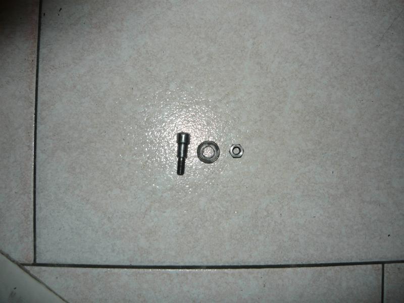

arcarocollo Inviato Novembre 22, 2009 Autore Inviato Novembre 22, 2009 I pezzi che ho per avvitare le leve del freno/frizione sono i seguenti(Vedi foto). Vendendo gli esplosi però ho notato che mi manca il pezzo n°5...è proprio necessario? Se si va messo tra la leva del freno e il telaio oppure sopra il telaio e sotto la vite? Se avete foto in cui mostrano il tutto sarebbe l'ideale!! Grazie 0 Cita
Gabriele82 Inviato Novembre 22, 2009 Inviato Novembre 22, 2009 disraziato vei che ti manca un pezo?????!!!!! secondo me va ra il telaio la leva, parte superiore. 0 Cita
arcarocollo Inviato Novembre 22, 2009 Autore Inviato Novembre 22, 2009 disraziato vei che ti manca un pezo?????!!!!!secondo me va ra il telaio la leva, parte superiore. :testate: Cmq oggi pomeriggio io, mio padre e un'altro suo amico siamo riusciti ad estrarre la vite "incastrata" che girava a vuoto... Non vi dico come, vi dico solo che abbiamo usato la forza bruta:risata: 0 Cita

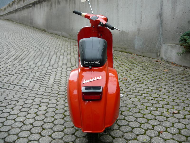

arcarocollo Inviato Dicembre 5, 2009 Autore Inviato Dicembre 5, 2009 :risata1::risata1::risata1: Ragazzi questa mattina ho tirato il cavo della frizione e finalmente l'ho messa in moto... Nonostante sia stata ferma 3 mesi, sia stata smontata e rimontata da un principiante è partita al primo colpo!!!!!!!:risata1: Sono troppo contento. Allego le foto, non fate caso al nastro sul manubrio e all'assenza dello sportello destro perchè verranno sistemati a breve. 0 Cita
tommyramone Inviato Dicembre 5, 2009 Inviato Dicembre 5, 2009 E' una vera bellezza....Ora goditela,anzi godetevela!La guida anche la tua ragazza? 0 Cita

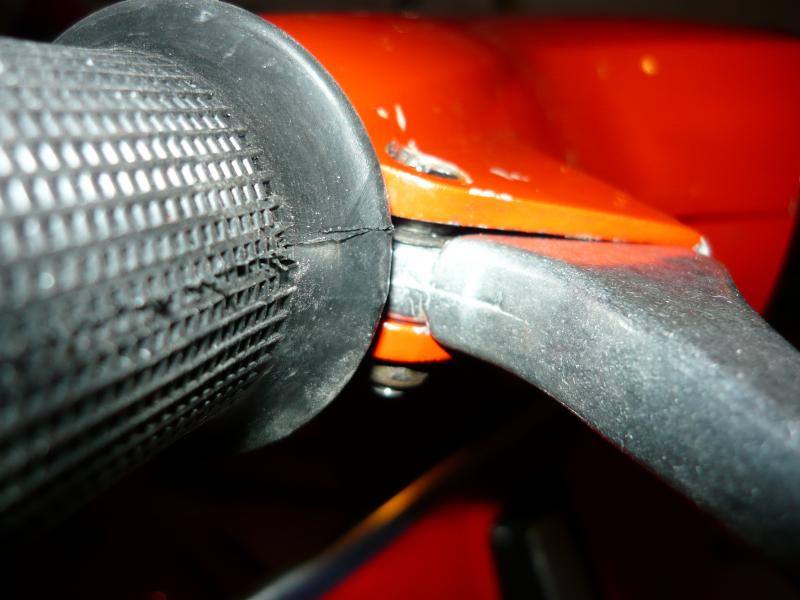

arcarocollo Inviato Dicembre 5, 2009 Autore Inviato Dicembre 5, 2009 E' una vera bellezza....Ora goditela,anzi godetevela!La guida anche la tua ragazza? Sisi è anche sua!! anche se devo dire che ho svolto i lavori senza essere aiutato da nessuno... Cmq prima di godercela devo tirare bene il cavo del freno posteriore e sistemare la leva destra(quella del freno anteriore) perchè se stringo troppo il dado la leva nn ritorna, mentre lo stringo poco gira con essa quando tiro la leva del freno. Altra cosa..il cambio di marcia è un po duro, soprattutto quando passo dalla seconda alla prima, faccio fatica a girare la parte sinistra del manubrio: deve essere così dato l'età della special?Eventualmente come risolvo questa cosa? I consigli sono sempre graditi!!!:risata1: 0 Cita
