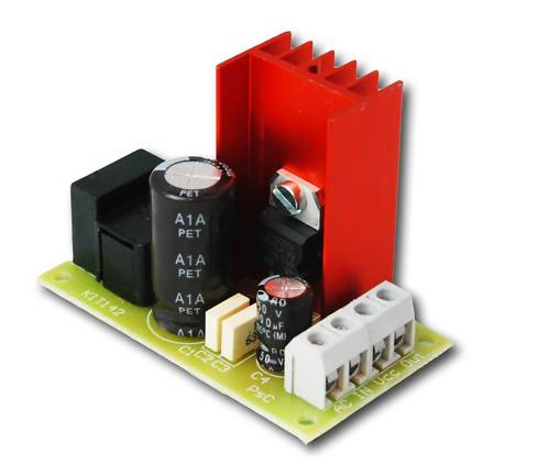

Gabriele82 Inviato Marzo 6, 2012 Inviato Marzo 6, 2012 Dipende dall'utilizzo che ci devi fare, per sempio se ti serve per alimentare il GPS o il cellulare puoi utilizzare un'alimentatore come questo Scheda Alimentatore AC/DC Stabilizzato 12V 1 Ampere | eBayCollegando l'ingresso all'uscita del regolatore di tensione e l'uscita del circuito alla presa accendisigari. Comunque ricorda che la massa all'uscita non deve essere isolata dal telaio della vespa. interessante...molto molto.. ma sto affarino lo attacchi al regolatore di tensione con uscita per la batteria (5 poli) o a quello di serie Piero? io li ho entrambi, ma se posso usare quello 4 poli mi fa piacere, dato che l'ho appena montato nuovo.. Altresì mi riesce di lavorarci molto molto meno, e la cosa mi stuzzica.. Non ho capito cosa vuole dire che la massa all'uscita non deve essere isolata dal telaio della vespa...? Ovvero che ci deve essere uno spezzone che va a massa a telaio? 0 Cita
piero58 Inviato Marzo 6, 2012 Inviato Marzo 6, 2012 ....... Comunque ricorda che la massa all'uscita non deve essere isolata dal telaio della vespa. Chiedo scusa piccola correzione, leggasi: ...... Comunque ricorda che la massa all'uscita deve essere isolata dal telaio della vespa. 0 Cita

piero58 Inviato Marzo 7, 2012 Inviato Marzo 7, 2012 Piero, per questa ultima modifica, va bene iil regolatore "normale" a 4 uscite? Quale modifica, tu mi confondi ... rispondevo a Lospecial che chiedeva se posteva mettere una presa accendisigari per alimentare piccoli accessori in cc senza batteria: serve solo la scheda di alimentazione di cui parlavo prima da collegare al regolatore esistente a tre poli. 0 Cita
Gabriele82 Inviato Marzo 7, 2012 Inviato Marzo 7, 2012 Quale modifica, tu mi confondi ... rispondevo a Lospecial che chiedeva se posteva mettere una presa accendisigari per alimentare piccoli accessori in cc senza batteria: serve solo la scheda di alimentazione di cui parlavo prima da collegare al regolatore esistente a tre poli. :Lol_5: quest'ultima modifica.. ottimo..niente batteria ne regolatore, metto solo quell'affare li.. 0 Cita
Gabriele82 Inviato Marzo 8, 2012 Inviato Marzo 8, 2012 Dipende dall'utilizzo che ci devi fare, per sempio se ti serve per alimentare il GPS o il cellulare puoi utilizzare un'alimentatore come questo Scheda Alimentatore AC/DC Stabilizzato 12V 1 Ampere | eBayCollegando l'ingresso all'uscita del regolatore di tensione e l'uscita del circuito alla presa accendisigari. Comunque ricorda che la massa all'uscita non deve essere isolata dal telaio della vespa. Piero, scusa un attimo... sto affarino qui è quello che mi hai spedito l'anno scorso? per mettere le lampadine a led sulla specia? 0 Cita
piero58 Inviato Marzo 8, 2012 Inviato Marzo 8, 2012 Piero, scusa un attimo...sto affarino qui è quello che mi hai spedito l'anno scorso? per mettere le lampadine a led sulla specia? No. 0 Cita
