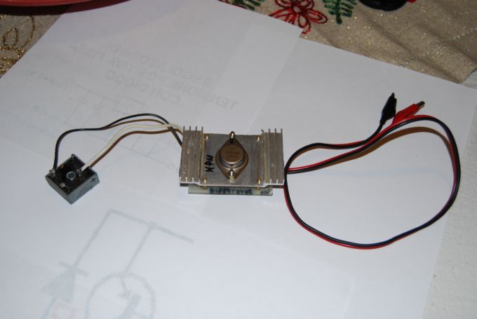

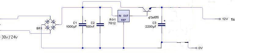

PACIO62 Inviato Aprile 10, 2009 Inviato Aprile 10, 2009 ecco lo schema, e le foto, spesa molto contenuta, la componentistica costa meno di 10 euro, ci vuole un dissipatore di calore, e una basetta di forasite, da notare dopo aver assemblato che il dissipatore non deve toccare il telaio, io provvederò a isolarlo dentro una scatolina di plastica, e un po più complicato di quello di Pierluigi, però a il vantaggio di poter essere usato non solo come caricabatteria, ma si può attaccare direttamente le utenze fino ad un assorbimento di 10A, per alimentare l'apparato lo colleghiamo direttamente dall'uscita dello statore. buon lavoro:ciao: 0 Cita
piero58 Inviato Aprile 11, 2009 Autore Inviato Aprile 11, 2009 Bravo ottima soluzione , il circuito è molto semplice e alla portata di tutti. Sarebbe opportuno mostrare una foto dello schema pratico di montaggio, per dare la possibilita ai meno esperti in materia di realizzarlo. Comunque io aggiungerei un diodo in uscita per evitare la scarica della batteria verso il circuito, ricorda che per caricare una batteria da 12V devi avere una tensione di 13,8V in uscita. Dopo il collaudo mostraci i risultati. :ciao:Pierluigi 0 Cita

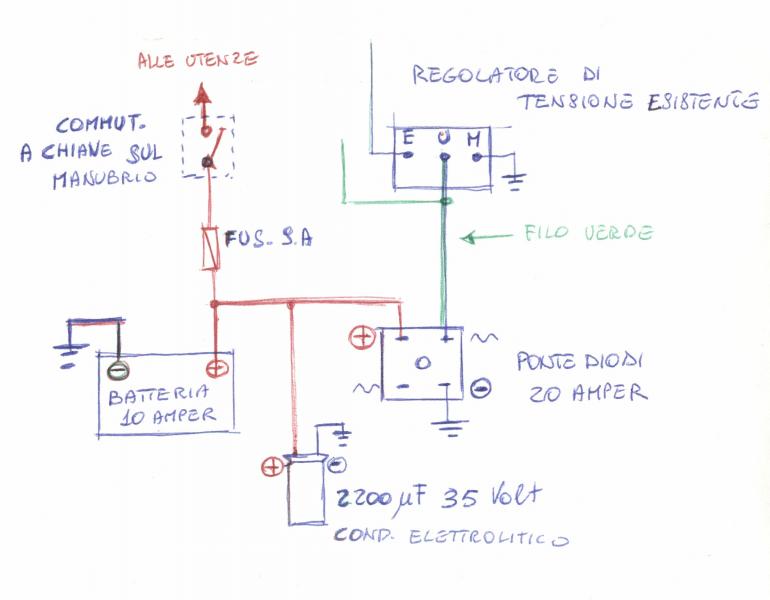

piero58 Inviato Aprile 17, 2010 Autore Inviato Aprile 17, 2010 Riprendo questa discussione solo perchè nel circuito bisogna aggiungere al ponte diodi un condensatore elettrolitico da 2200uF, in modo da avere una tensione abbastanza continua per ricaricare la batteria. In foto si può vedere come è stato collegato al ponte diodi. Pierluigi 0 Cita

PAOLONE Inviato Giugno 15, 2010 Inviato Giugno 15, 2010 al ponte di diodi colleghi 3 fili soli o il 4 è un'altra massa? 0 Cita
piero58 Inviato Giugno 15, 2010 Autore Inviato Giugno 15, 2010 al ponte di diodi colleghi 3 fili soli o il 4 è un'altra massa? Devi collegarlo come vedi nello schema che ti ho fatto: sul ponte diodi trovi nelle connessioni il segno "+" che colleghi al morsetto positivo della batteria, il segno "-" a massa sul telaio, e a una della due connessioni del ponte diodi con il simbolo dell'alternata colleghi l'uscita del regolatore (filo verde), l'altro lo lasci libero. Ho trovato questo post di Areoib Vespa Resources Forum è lo stesso circuito, nel mio ho aggiunto il codenzatore elettrolitico. Pierluigi 0 Cita
